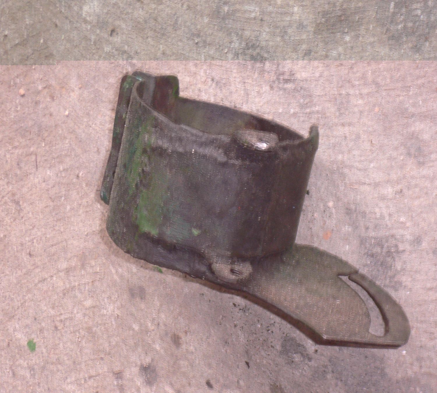

der Regler meiner Famulus Lichtmaschine am Ng22 ist hin und die Lima ist paßt weder vom Alter, noch von der Größe oder der Optik an den NG22.
Eine alte überholte Nachkriegs Bosch Lima ( REE 75/12/1800 )soll nun ihren Dienst am Normag verrichten.
Nun ist die Bosch 90mm im Durchmesser und die Famulus ca. 110mm, so geht das mit dem alten Halter eh nicht, zumal das von irgend jemanden ein Verzweifelungs Selbstbau ohne passendes Material oder Maschinen war.
Hier der alte DDR Halter:
halt.JPG [ 174.28 KiB | 23595-mal betrachtet ]

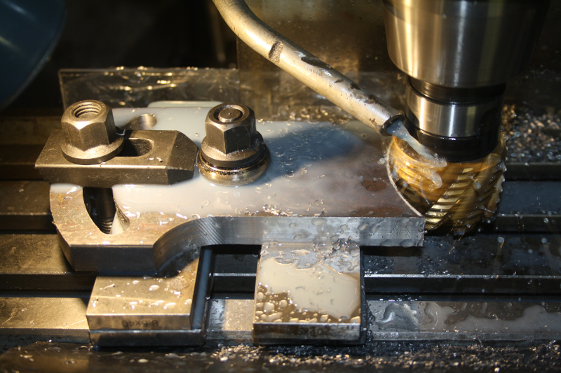

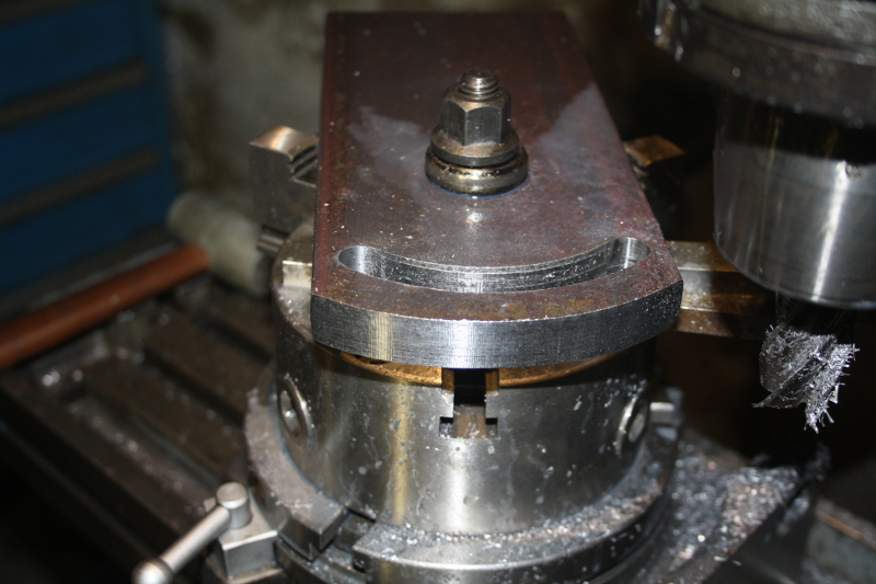

In meiner Stahlecke fand ich ein schönes Stück ST37 flach welches grad die passenden Maße hatte.
Da der Halter natürlich wieder verstellbar sein muß um den Riemen zu spannen, wurde erstmal auf der Fräße mit Rundtisch ein Kreisbogen Langloch, gefräßt 60mm von der Aufnahmebohrung.
kreisb1.JPG [ 150.56 KiB | 23595-mal betrachtet ]
Damit der Freigang gewährleistet ist bei der Verstellung, folgte gleich noch eine Radiusfräsung als Außenkontur:
Diese habe ich etwas aus dem Zentrum gesetzt weil ein Rohr im Weg ist:
kreisb2.JPG [ 184.78 KiB | 23595-mal betrachtet ]

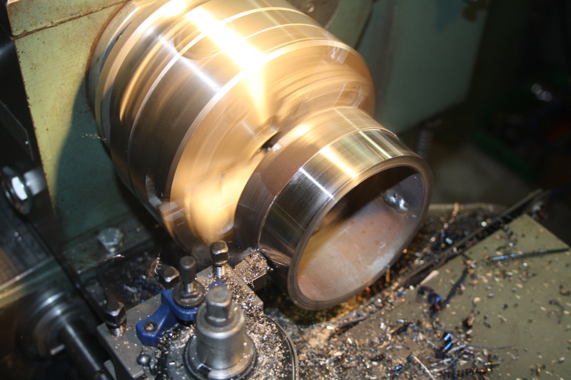

Habe den Schellenrohling am Stoß verschweißt und in die Drehbank gepackt zum überdrehen.
8/10mm mußten runter um eine durchgehende Oberfläche zu bekommen.
Scheint so das ich vorher schon gut vorgearbeitet hatte.
Ich habe mit Absicht etwas "riefig" gedreht damit später eine Optik entsteht, die dem Normag gerecht wird.
Sandstrahlen würde dann noch eine Gußoptik entstehen lassen.
dreh1.JPG [ 217.58 KiB | 23587-mal betrachtet ]
dreh2.JPG [ 159.35 KiB | 23587-mal betrachtet ]
Ob ich innen noch ausdrehe entscheide ich wenn ich sehe wie die Lima reinpaßt:
dreh3.jpg [ 166.74 KiB | 23587-mal betrachtet ]

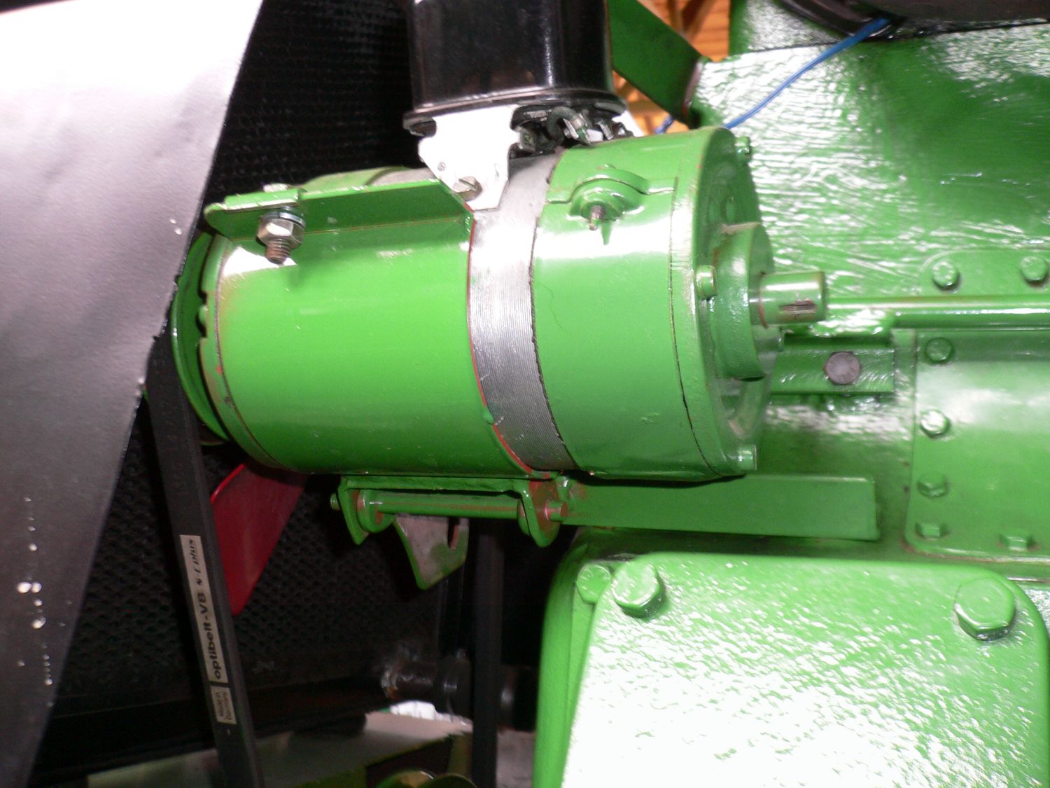

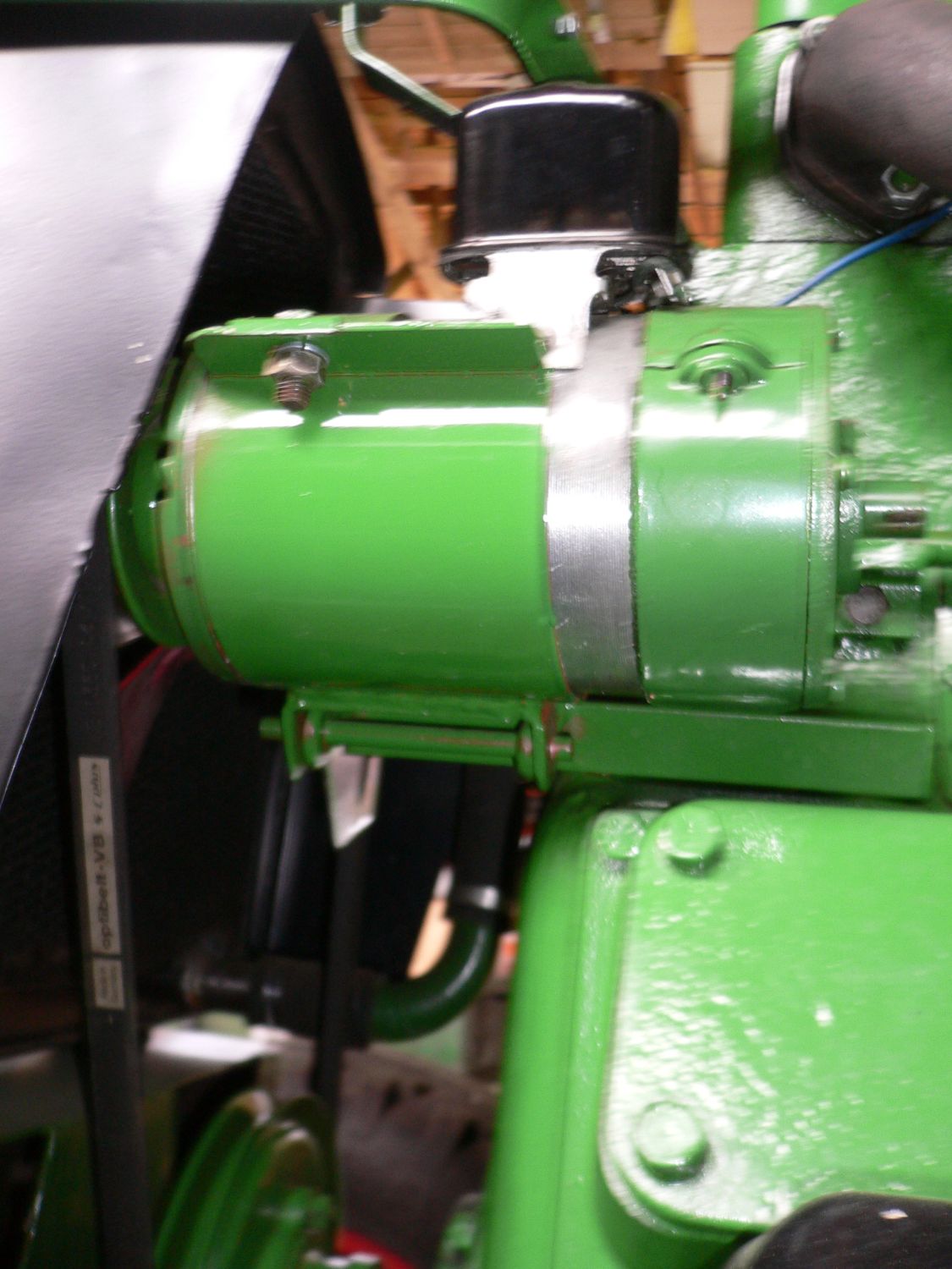

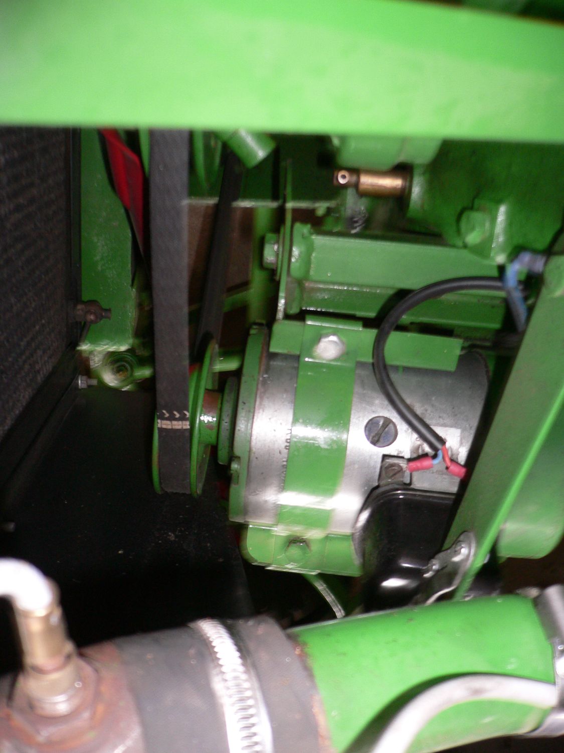

echt super Arbeit, schade, dass ich noch nicht beim Forum dabei war als ich meinen 25 PS Gutter restauriert habe, sonst hätte ich einen Auftrag für Dich gehabt.
Das ist der Lima"halter" der dran war, eine echte "Kunstbraterei" :shock: nur gehalten wurde nichts mehr.
Limahalteralt.jpg [ 277.29 KiB | 23461-mal betrachtet ]
Das war dann meine Neuanfertigung; halt mit dünnen Blechen, damit kenn ich mich aus :)

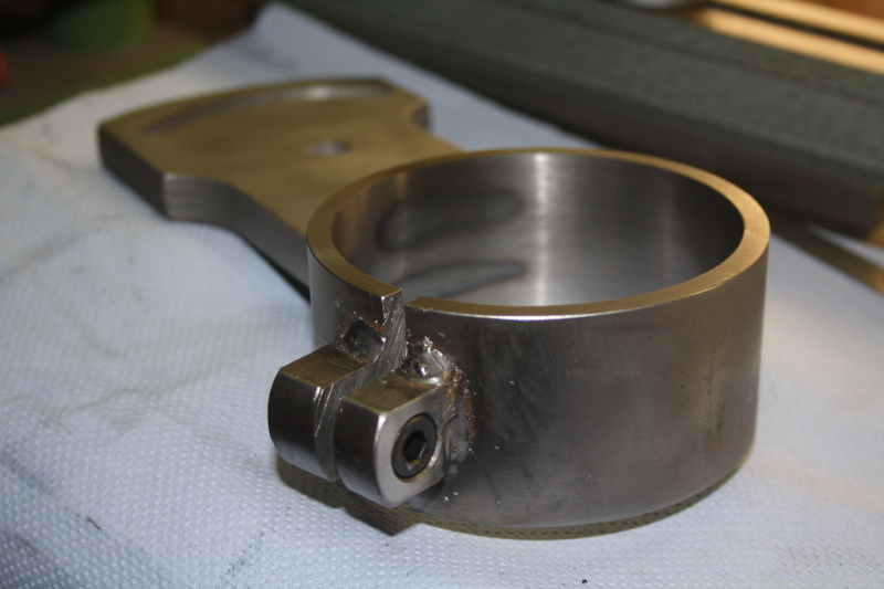

Beim NG22 habe ich noch das Glück das er kaum zu sehen ist, im Grunde hätte ich den alten Halter benutzen können aber wenn ich am NG22 was mache, versuche ich das beste rauszuholen.
Ich habe zwar keine Ahnung wie der originale aussieht, kenne nur diese Umbauten auf große Limas aber ich hätte ihn so konstruiert wenn ich damals dabei gewesen wäre;)
So, hier nun fertiger Zustand. Was noch fehlt ist die Optik auf alt zu trimmen.
halter_NG22.JPG [ 140.6 KiB | 23450-mal betrachtet ]
Sonntag 23. Juni 2013, 23:24
Beitrag Re: Neuanfertigung Lichtmaschinenhalter verstellbar
Hey Markus,
ich staune immer wieder, was man alles machen kann, wenn man nur weiß wie´s geht. Und die entsprechenden Maschinen dafür hat :roll: Sieht echt klasse aus! Jetzt noch sandstrahlen, der Optik wegen, oder? Sagmal, haben wir hier schon ein Bild deines kompletten NG 22 gesehen :?: :?
Markus hat geschrieben:
Wie man auf deinen Bildern sehen kann, hast Du innen noch ausgedreht. Das hast Du in deiner Verlaufsschilderung vergessen zu erwähnen ;)
