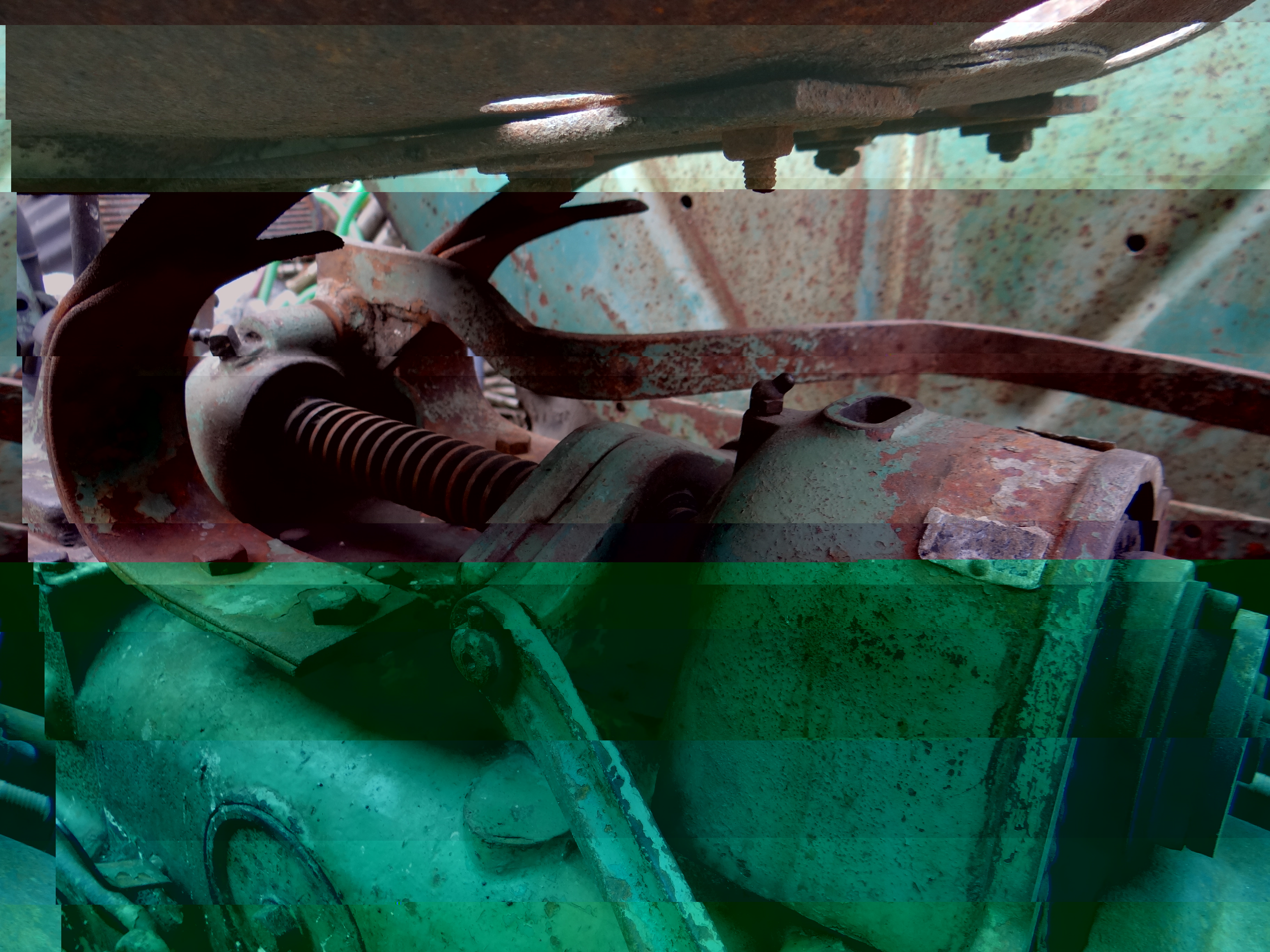

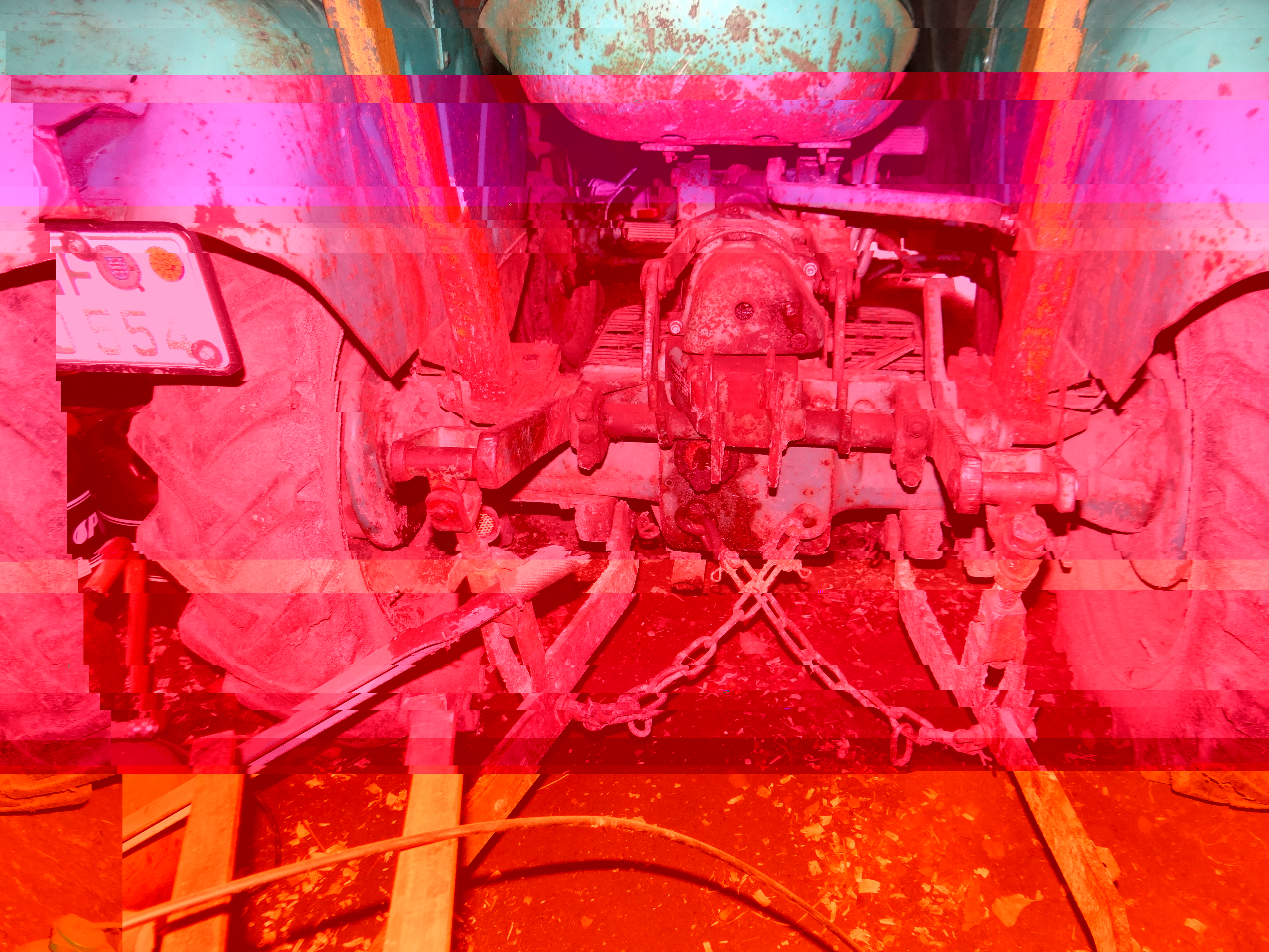

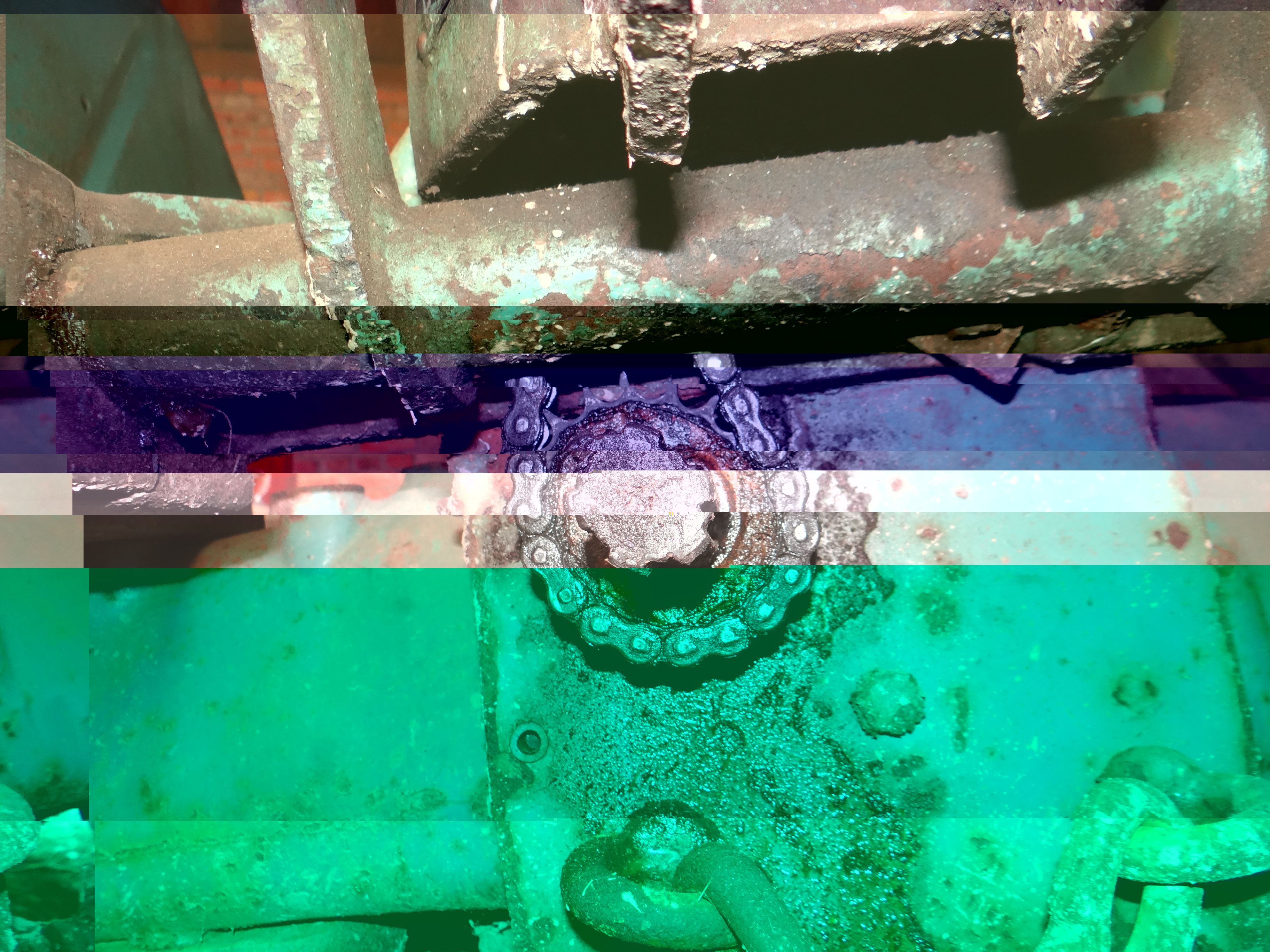

Weil gewünscht, stelle ich hier ein paar Fotos von dem mechanischen Zapfwellenkraftheber ein. In einem anderen Thema hatte ich ja gefragt, ob sich zusätzlich eine Riemenscheibe anbauen läßt. Vielleicht kann das anhand der Bilder besser eingeschätzt werden.

Theoretisch müßte es passen, aber ob auch praktisch? Die beiden unteren Befestigungen scheinen unproblematisch zu sein, aber die obere? Und wie gesagt, kommt die Riemenscheibe nicht mit Hubwelle/Hubstreben/Unterlenker in Berührung?

An wechem Typ ist denn Dein Winkelgetriebe angebaut? Kannst Du ein Foto davon einstellen? (oder falls nicht angebaut, Fotos vom Winkelgetriebe mit dem ausgesparten Flansch) Mich interessieren die Unterschiede zu dem angebotenen bei Ebay-Kleinanzeigen.
Zwischenzeitlich habe ich noch erfahren, daß das Winkelgetriebe bei der Heckhydraulik zwar passen soll, jedoch bei dem mechanischen Kraftheber nicht so ohne weiteres. Die obere Bohrung ist dort nämlich durch ein Flacheisen verdeckt, welches die Hubwelle trägt. (Sieht man auch auf meinen Bildern.) Man könnte das wohl irgendwie anpassen, aber womöglich schwächt man die Konstruktion. Zu vergessen ist auch nicht, daß auch die Anhängekupplung daran befestigt ist und u.U. große Kräfte einwirken.
Wie das bei der Heckhydraulik aussieht weiß ich nicht, habe noch nie eine gesehen. Die Aussparungen im Flansch des Winkelgetriebes haben ja aber zweifelsfrei den Sinn, daß das Kettenritzel auf dem Zapfwellenstumpf hineinpaßt und eine Kette aus dem Gehäuse geführt werden kann. Wird bei der Heckhydraulik vielleicht die Pumpe über die Kette angetrieben?
