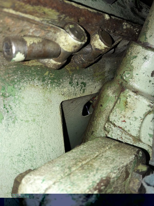

Hi. Ja es geht langsam weiter. Hab halt nicht viel Zeit. Geht immer nur alle paar Tage bißchen was. Wenn ich ihn Fertig habe setze ich Bilder ins Forum. Hab grad mal ne Frage wie werden die Tankbänder fest gemacht die waren zwar beim Kauf dabei der Tank und die Bänder waren aber nicht montiert. Man sieht ja am Tank wo die Bänder waren. Ich weiß nur nicht wie ich die Bänder zusammen bekomme.
Gruß Dennis Menge aus Limburg Lahn
Hat zufällig jemand ein Bild zur Hand?
Ich hab das schonmal hier im Forum gesehen... aber wo?
In der Galerie unter Kraftstoff/Tank ist nichts :?
Vermutlich fehlen ihm da ein paar entscheidende Teile - die jeweils beiden "Knebel" mit den Gewinden drin für die Stellschraube (Rechts/Links-Gewinde, wenn ich's richtig im Kopf hab)

Hab gerade mal ein schnelles Bild gemacht. Ist nicht besonders scharf. Aber ich denke das wesentliche ist erkennbar.
Von den beiden Knebeln, die in den Schlaufen des Tankbandes sitzen, hat nur der auf dem Foto rechte ein Gewinde. Der linke ist einfach nur durchbohrt. Gewinde ist M8.
Ich hoffe das hilft weiter.

Danke Alfons,
das ist genau das, was ich Dennis zeigen wollte - das sollte ihm weiterhelfen
