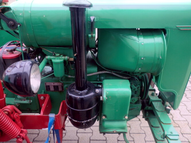

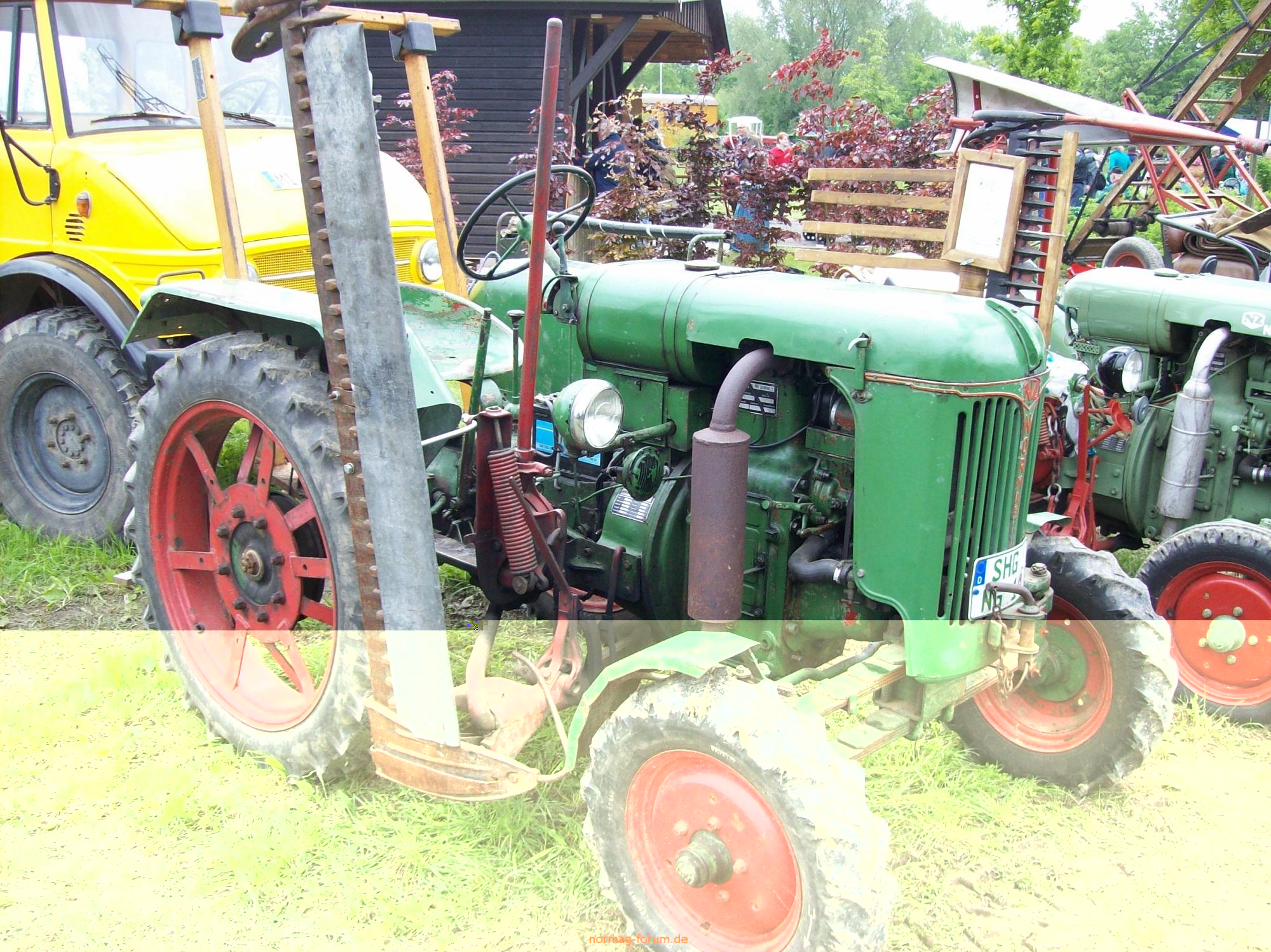

Das Mähwerk wird am Getriebe befestigt und das ist beim F12b und NG16 gleich
Links ist ein NG16 und rechts ein F12b zusehen

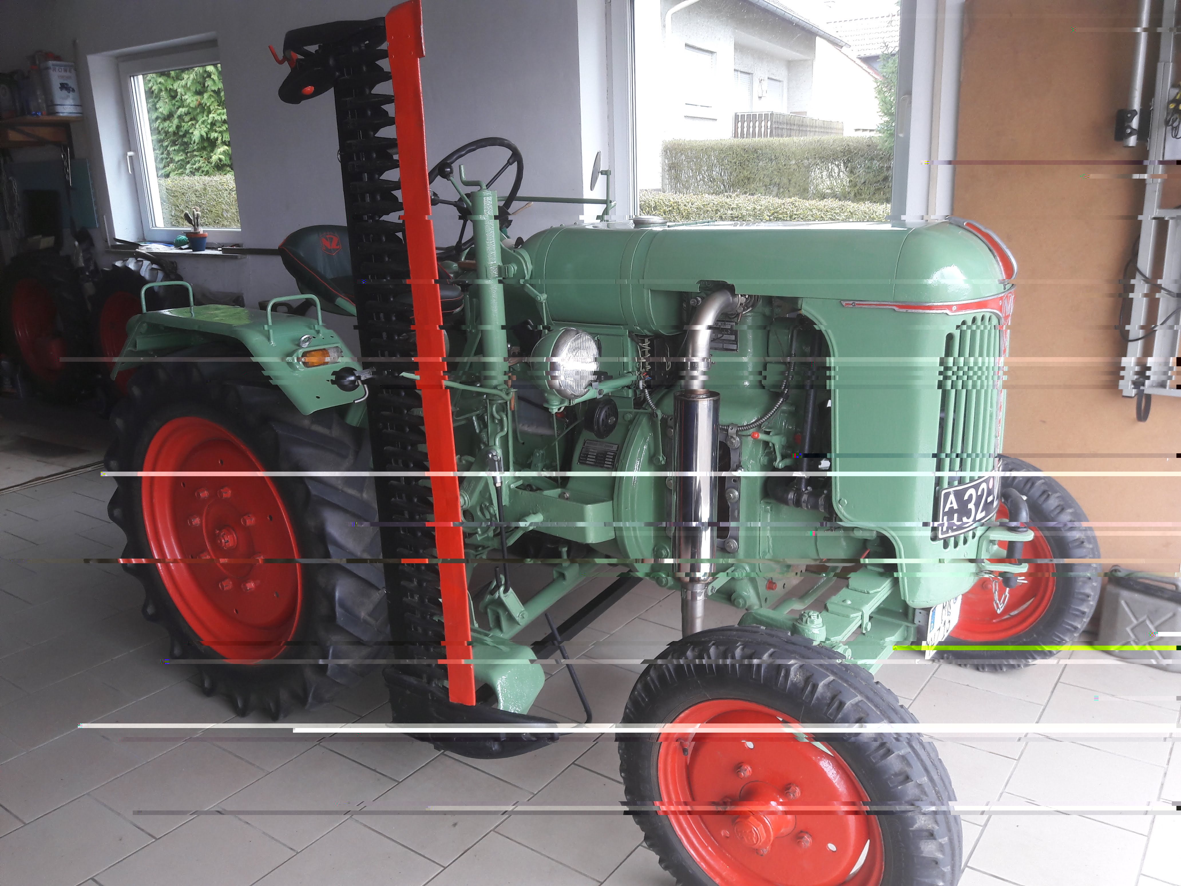

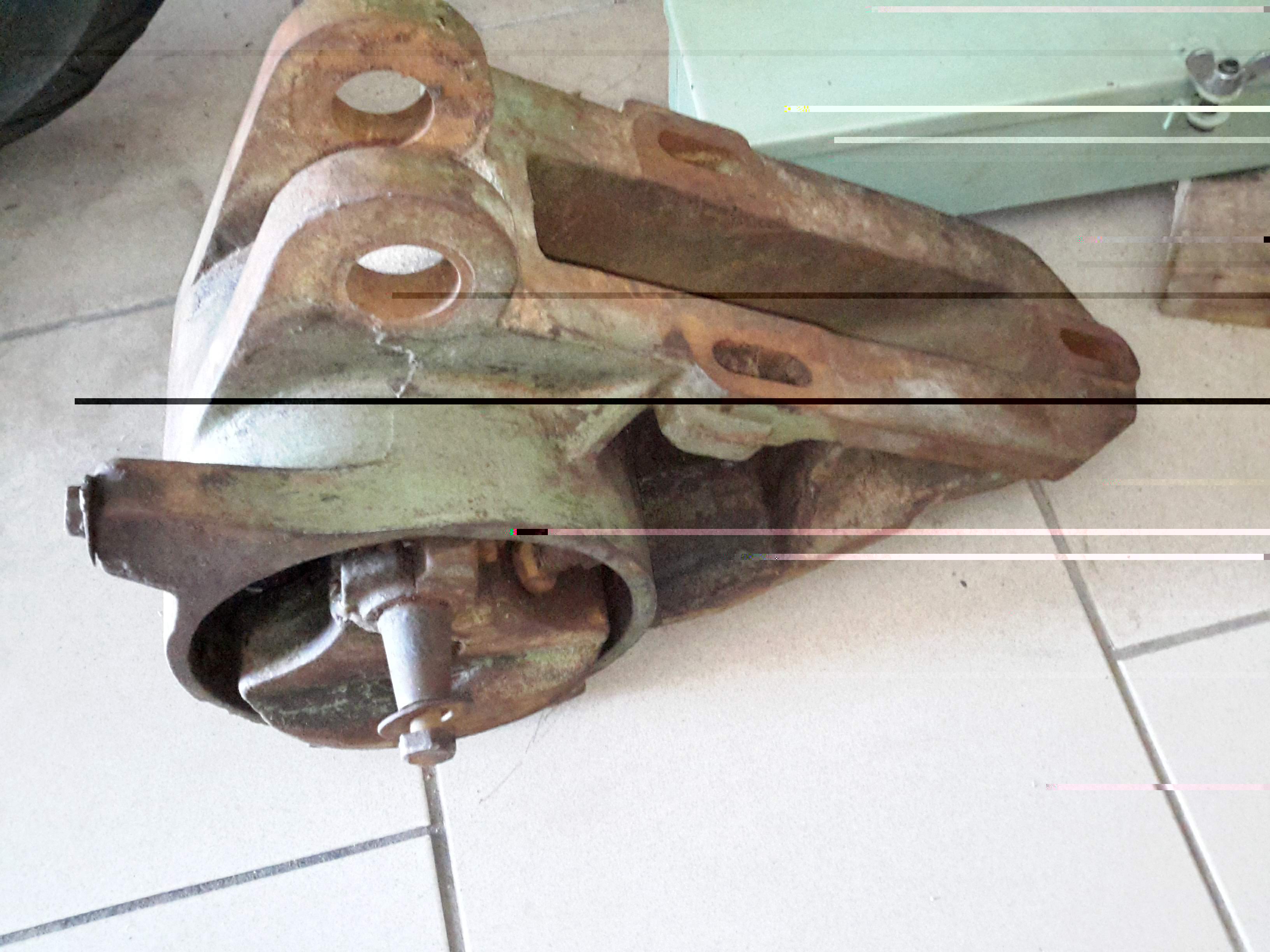

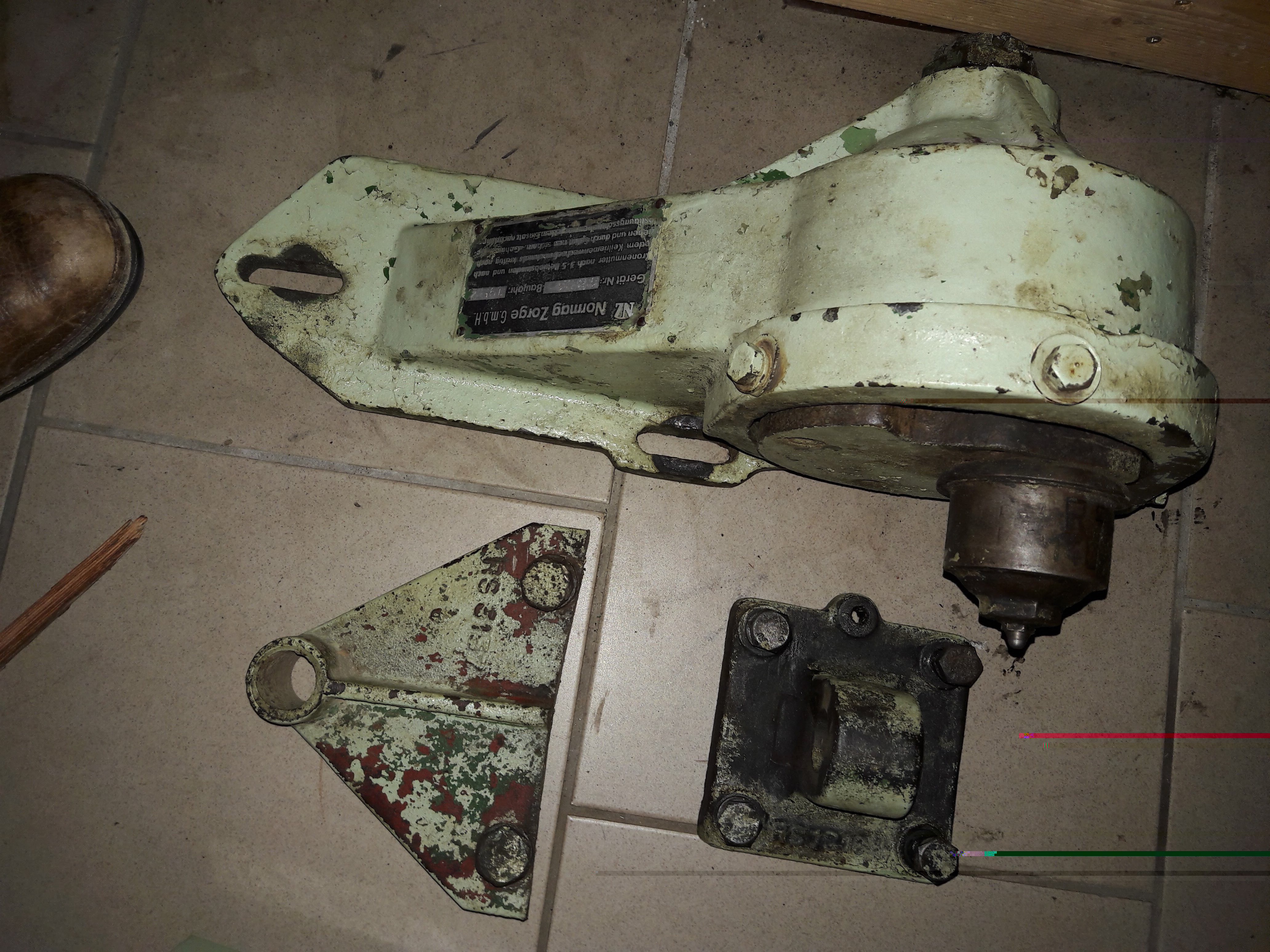

So, hier die versprochenen Bilder.
Das obere Foto zeigt den abgebauten Zorger Mähantrieb mit den Befestigungsösen für den vorderen Mähwerkarm.
Das zweite, den abgebauten Rasspe Mähantrieb mit dem hinteren (links) und dem vorderen Aufnahmelager (rechts).
Das dritte, den vordere Mähwerkarm, angebaut am Zorger Mähantrieb.
Das letzte, das restaurierte und fertig angebaute Busatis Mähwerk an meinem NG 16.

Der NG 16 auf dem linken Foto ist ja meiner, mit damals noch angebautem Rasspe Mähantrieb
Das Rasspe Mähwerk wird an den o.a. gezeigten Halterungen mit dem vorderen Arm an der Kupplungsglocke und dem hinteren am Getriebe befestigt.
Das Busatis Mähwerk wird vorn nicht an der Kupplungsglocke sondern am Mähantrieb und hinten ebenfalls am Getriebe befestigt. Die Halterung ist dabei aber eine andere als bei Raaspe.
Eine Kombination von Busatis/Zorge und Rasspe Teilen ist leider nicht möglich. Warum man das so gemacht hat das wissen die Götter.
