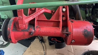

an meinem K16b ist ein Rasspe Mähbalken mit dem Antrieb RS5001 montiert. Der machte im vergangenen Jahr immer mal kreischende Geräusche (der Antriebsriemen läuft ja immer mit, auch bei normaler Straßenfahrt).

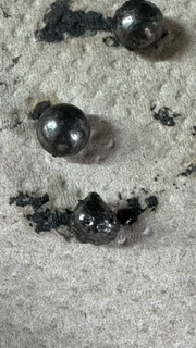

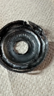

Nun habe ich festgestellt, daß an dem Lager der Riemenscheibe, auf dem der Antriebsriemen vom Motot läuft, mehrere cm Spiel ist.
Die Lagerschale des äußeren Kugellagers ist zerrieben und die Kugeln teils eckkig. :?

Nun meine Frage: Hat jemand ev. Ersatzteile für den Antrieb RS 5001 (oder einen ganzen Antrieb?) abzugeben? :)

jain, das Teil auf Bild 3891 ist sowohl Lagerschale für ein 'loses' Kugellager als auch der Abschlußdeckel, der die Welle nach außen abdeckt.
Ich fürchte ohne einen passenden Deckel bekomme ich ein anderes Kugellager nicht fixiert. :(

Also inzwischen habe ich gelernt, dass mein Antrieb nicht RS5001 heißt sondern RS M 246. Der ist speziell für den K16b. Mit RS5001 ist lediglich das Gehäuse des Antriebes vernummert.
Die zerfressene Blechlagerschale hat die Rasspe-Nummer RS3111, das defekte Kugellager die RS3126.
Falls jemand so etwas erübrigen könnte oder einen kennt, der einen kennt ... ich bin noch auf der Suche ;)
