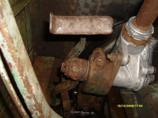

Ist das eingebaute Lenkgetriebe auf Bild 2 von Christian noch ein originales ?
Bei uns wurde das Lenkgetriebe gedreht und der Lenkhebel außerhalb des Rahmens angebracht .
Unser Ersatzgetriebe ist baugleich dem einbauten Getriebe (wo ZF als Hersteller vermutet wird) und kommt von IFA aus Ronneburg mit der Bezeichnung R/222.
Sonntag 4. April 2010, 18:50
Beitrag Re: Lenkgetriebe IFA S4000
ich nehm mal an das mein verbautes getriebe nicht original ist da der arm links ist eigentlich kommt er rechts raus geht aber noch innen dicht am rahmen lang...mick dein getriebe sieht nach brockenhexe....ich denk mal auch daß man da was umbauen kann ich müßt mich echt mal intensiv damit beschäftigen....optimal wär ja nen getriebe vom englischen B1000 :D
