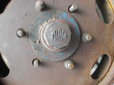

P1050505.JPG [ 1.55 MiB | 8893-mal betrachtet ]

Beitrag Re: Radnabendeckel hinten für Miag LD20
die nabe sieht echt merkelwürdig aus da muß ich direkt mal bei meinen gucken wie das da gebaut ist...nun bin ich aber langsam gespannt auf ein gesamtbild!!!!!!!!!!!!!!!!!!!!!!!!!!!!!!!!!!!!!!!!!!!!!!!!!!!!
Dienstag 7. Juni 2011, 21:01
Ja, sieht merkwürdig aus. Vielleicht keine Miag Achse? Schau mal bei meinem Miag Seite 6, da habe ich mal ein Bild für Falk gemacht vielleicht hilft dir das.
Hallo Uwe,
genau der Deckel wo auf deinem Bild Seite 6 zusehen ist wo Miag drauf steht fehlt mir.
Und dieser müßte bei mir auf Bild 2 passen.
Und auf Bild 1 von mir fehlt alles,hier ist hinter der großen Mutter ein Außengewinde( nicht zusehen da ich es mit Klebeband abgedeckt hab das es nicht beschädigt wird)
Gruß Marcus.
aha :o dann hast du 2 verschiedene achstrichter dran eine seite kommt der blechdeckel rein gedrückt und andere wird nen guß deckel aufgeschraubt siehe bild..ich hab da auch schon gewundert muß echt am baujahr liegen..na da werd ich mal ins lager gehen ob solch deckle noch da sind ;) ...gruß christian
das kann gut sein, haben noch eine Ersatzhinterachse mit Bremstrommel wo das Gußteil dran gegossen ist,
mein Vater hat versucht diese auf die Seite zu montieren wo alles fehlt,
Ergebnis: hat nicht gepaßt!
Vielen dank im Vorraus für´s nachschauen im Lager, währe super wenn sich was passendes findet.
Gruß Marcus
Mittwoch 8. Juni 2011, 20:49
ja nur die trommeln passen nicht untereinander da hättest komplett mit steckachse wechseln müssen ...naja wird sich schon was finden...
