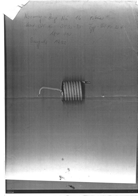

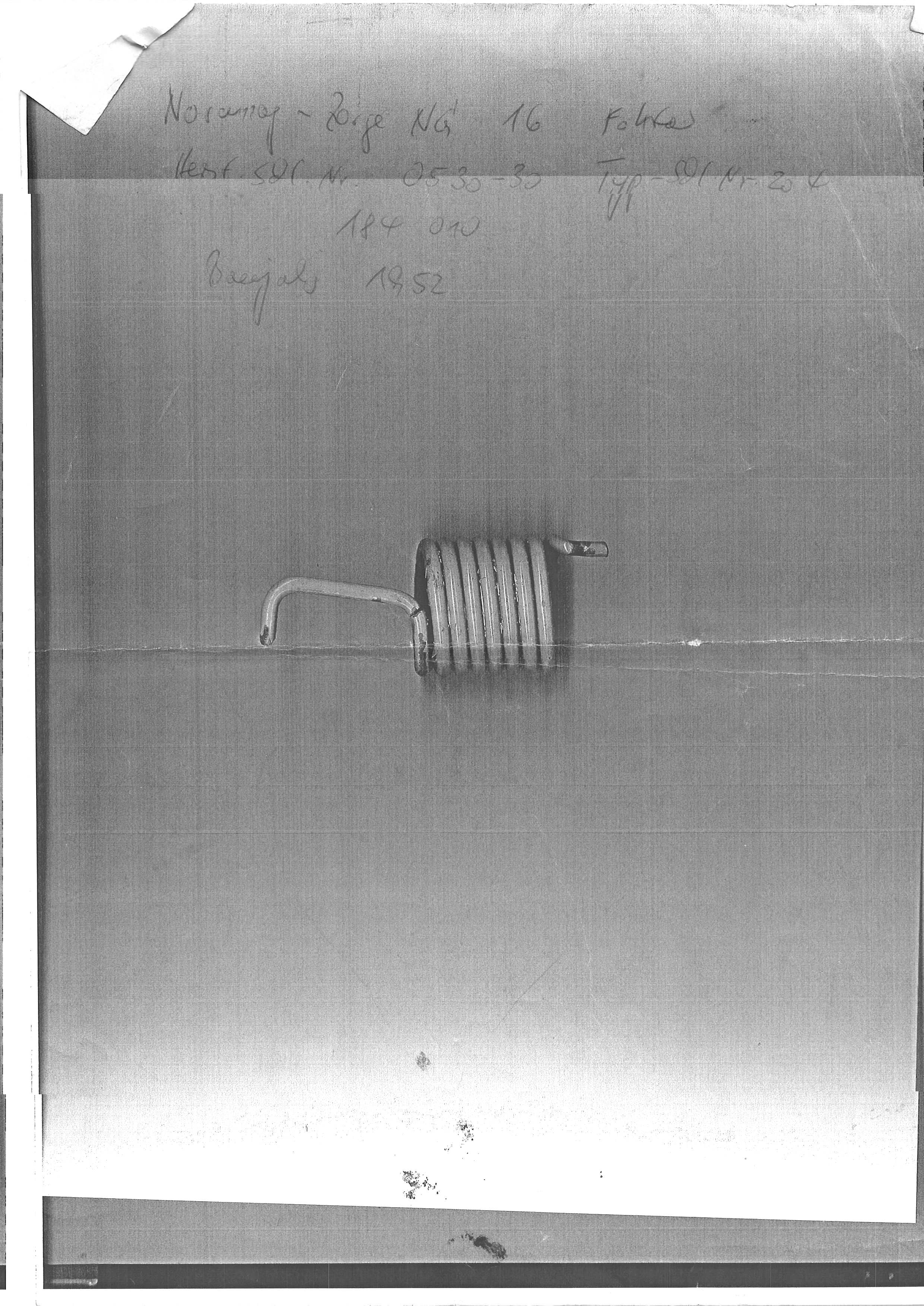

Ich habe mich leider einige Zeit von diesem Thema distanzieren müssen... Die Feder ist beim Traktor so doof abgebrochen, dass eine Kaltverformung leider nicht mehr funktioniert: Es ist nur noch ein kleiner Stummel übrig. Abgesehen davon ist die Feder leider verschollen :-(
Gehe ich richtig in der Annahme, dass es sich bei den hier geposteten Explosionszeichnungen um die Feder Nummer 23 (Rückholfeder, Drehzahlverstellung) handelt?
Was ich noch habe, ist eine 1:1 Kopie der Feder (Siehe Anlage). Kann mir jemand das Maß der verlorenen Seite geben? Ich überlege darüber nach einfach mal 5-10 Federn nachproduzieren zu lassen, die restlichen hier für Leidensgenossen anzubieten.
Selbst für die Suche nach einer Standardfeder sind meine aktuellen Informationen offenbar etwas zu dürftig. Ich komme einfach nicht weiter.
Danke für euer offenes Ohr und die Unterstützung!

Hallo Benne110.
Die auf deinem Foto gezeigte Feder ist nicht die auf Seite 20 unter der Nr. 23 der Ersatzteilliste aufgeführte Feder. Diese nennt sich Rückholfeder Drehzahlverstellung.
Die abgebildete Feder ist die auf der Gaspedalachse (S.36 Motorregelung, lfd Nr. 17, Ersatzteilnummer Z 781 401 S) und auch nur im Text zu finden. Sie nennt sich Rückholfeder auf Bolzen. In der Explosionszeichnung ist sie leider nicht abgebildet.
Sie war offensichtlich auch nicht bei allen NG 16 Modellen eingebaut.
Wenn du diese beiden Federn nachfertigen lässt wäre ich gerne einer der Abnehmer.
Meine Rückholfeder auf Bolzen ist ähnlich gebrochen wie deine. Und meine Rückholfeder Drehzahlverstellung ist an einer Stelle fast durchgeschliffen sodass Gefahr bestand das sie zerbricht. Ich habe sie ausgebaut und archiviert. Wenn du ein Foto oder die Masse (meine Tablet Tastatur hat leider kein eszet) dieser Feder brauchst lass es mich wissen.
