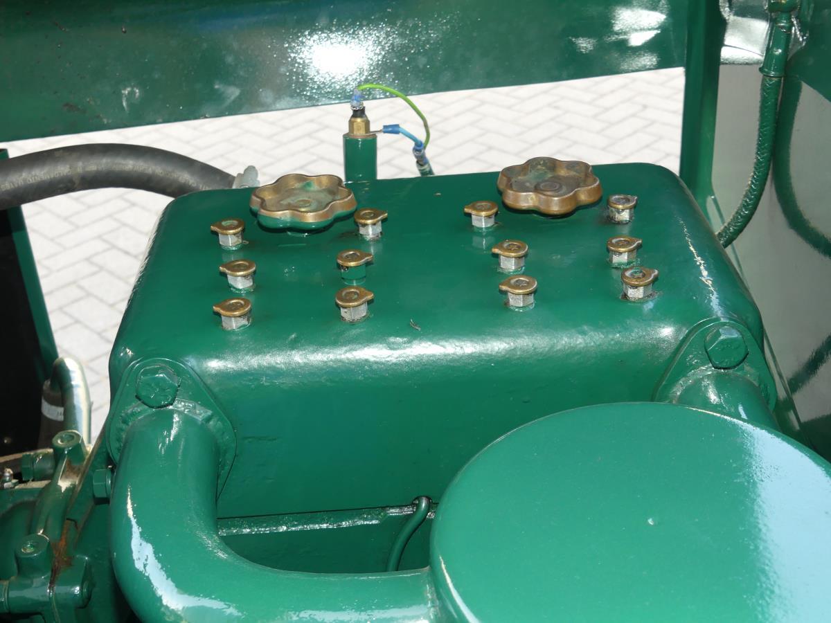

Hallo.
Bei meinem NG 22 sind am Ventildeckel bei 2 der Ölöffnungen die Deckel abgebrochen.
Gibts die Teilchen Irgendwo ?
Dann suche ich noch zwei Knebelschrauben für den Ventildeckel. Bei mir sind Bakelite Teile verwendet.
Eines davon viel zu groß. Deshalb sind auch die Deckelchen weggebrochen.
Wie heißen die Ölöffnungen richtig ?
Habe mal ein Fremdbild mit angehängt :-)

Hallo Quagel,
hier mal ein paar Beispiele, das Internet ist eigentlich voll davon.
Klappöler:
https://ghw-modellbau.de/index.php?cPath=222_226
https://www.oldtimer-jehle.de/shopping/de/Ersatzteile/Klappoeler/
Ventildeckelschraube:
https://shop.delegro.nl/Sonnstige-223/product-9-11-12-18-23-25-60-631-782-1236-1237-3181.html
https://www.traktorenteile-segger.de/advanced_search_result.php?categories_id=0&keywords=ventildeckelschraube&inc_subcat=1
https://www.oldtimer-jehle.de/shopping/de/Ersatzteile/Sonstiges/Ventildeckelschraube-Deutz-514-F1L514-F2L514-F3L514-F4L514.html

Quagel hat geschrieben:
die von FO verlinkten Knebelschrauben sind auch aus Bakelit und zudem mit Prägung "Deutz" :shock: :shock: :lol:
Vielleicht findest du noch was passenderes 8-) ;)
Versuch's mal im Eisenwarenhandel oder Industriebedarf

Hallo Quagel,
suchst du noch die Griff-Schrauben?
https://www.ganter-griff.de/de/produkte ... terngriffe
