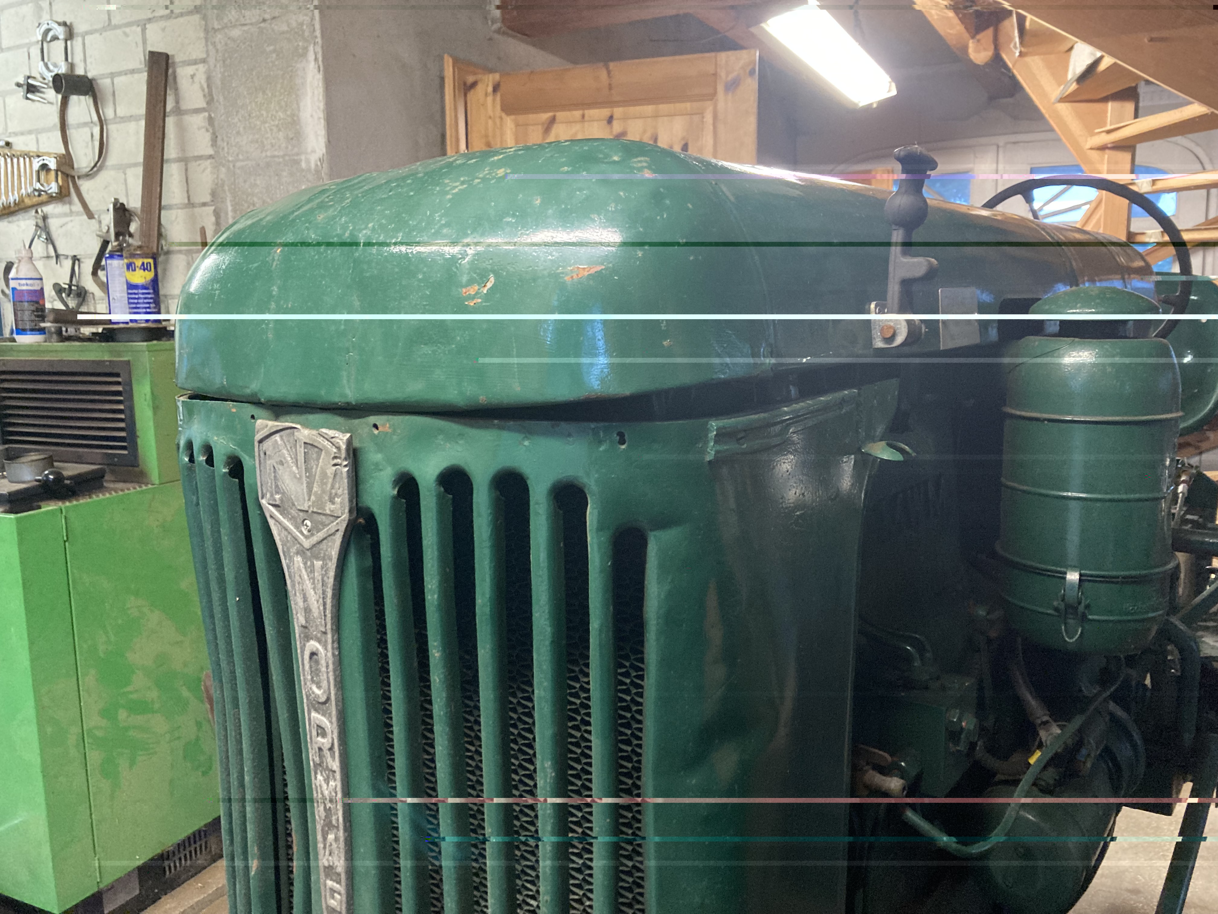

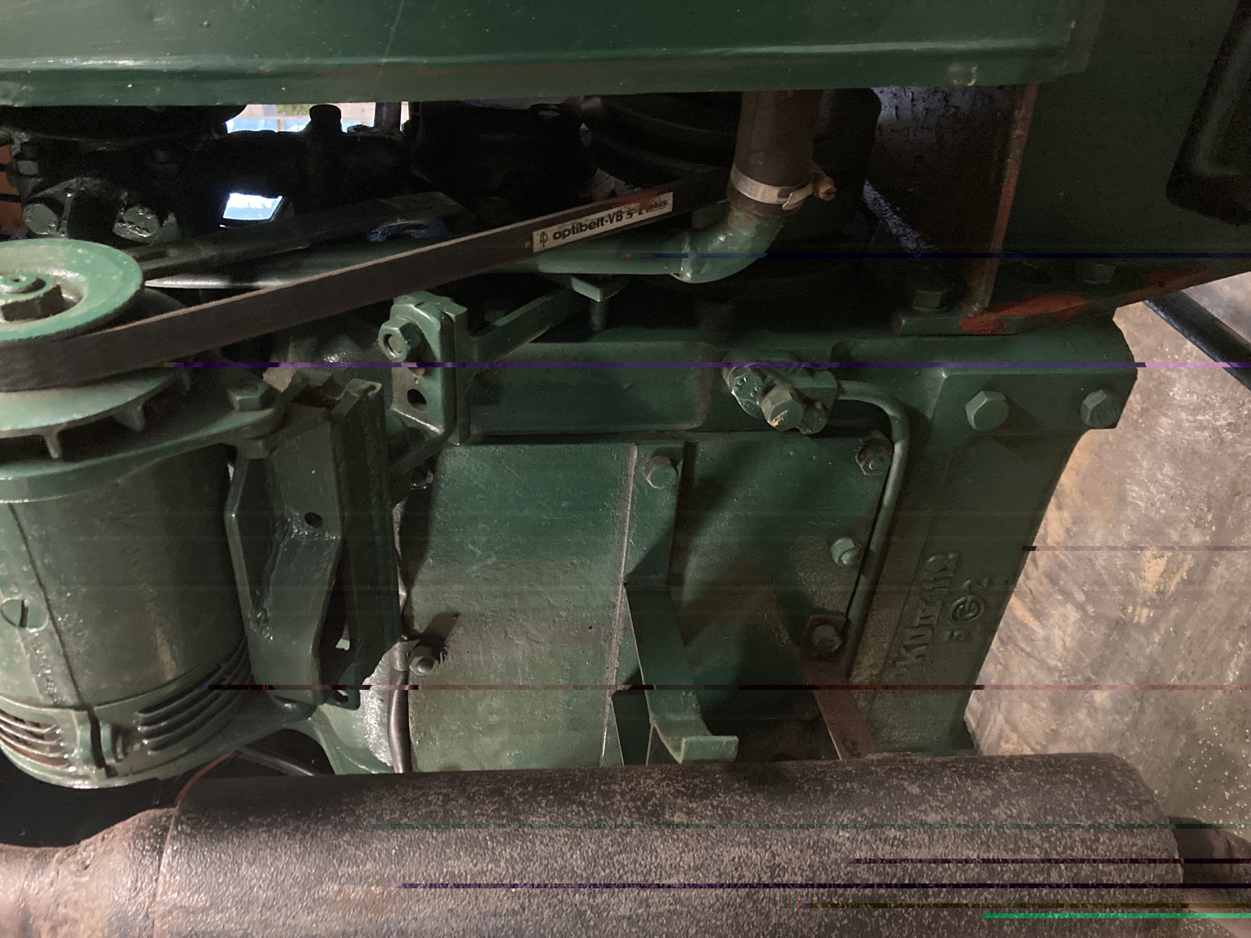

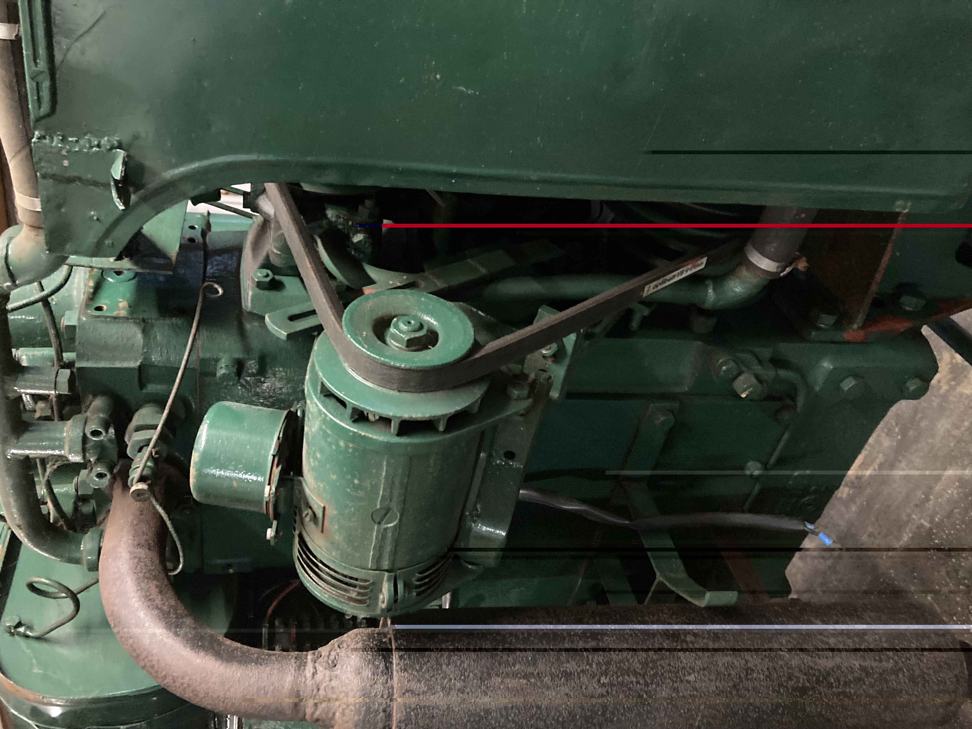

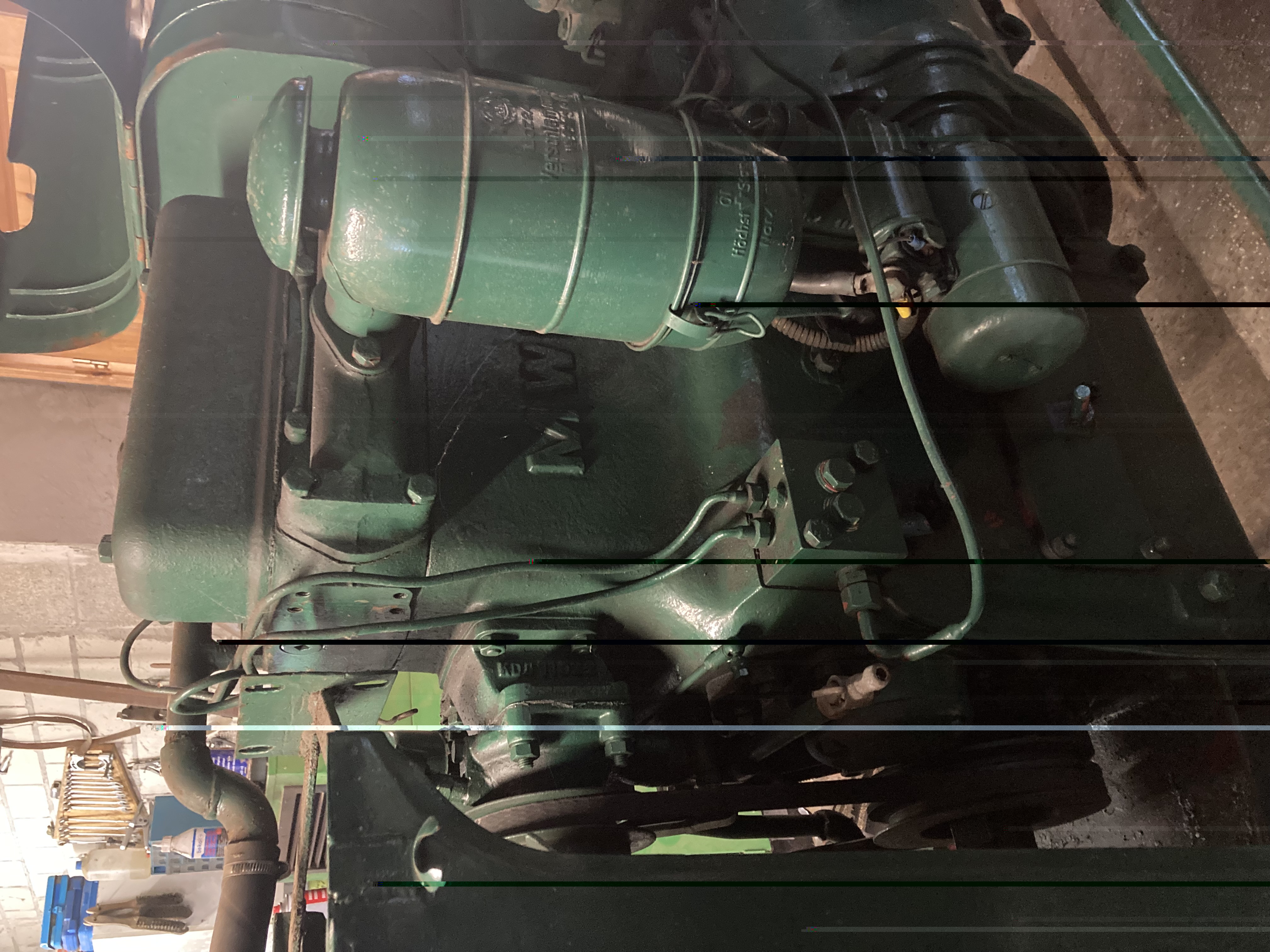

Hallo hier sind die Fotos meines Fahrzeuges.
IMG_7866.jpg [ 2.9 MiB | 46102-mal betrachtet ]
IMG_7863.jpg [ 3.26 MiB | 46102-mal betrachtet ]
IMG_7861.jpg [ 3.23 MiB | 46102-mal betrachtet ]
Dateikommentar: Motorhaube
IMG_7864.jpg [ 2.85 MiB | 46102-mal betrachtet ]
