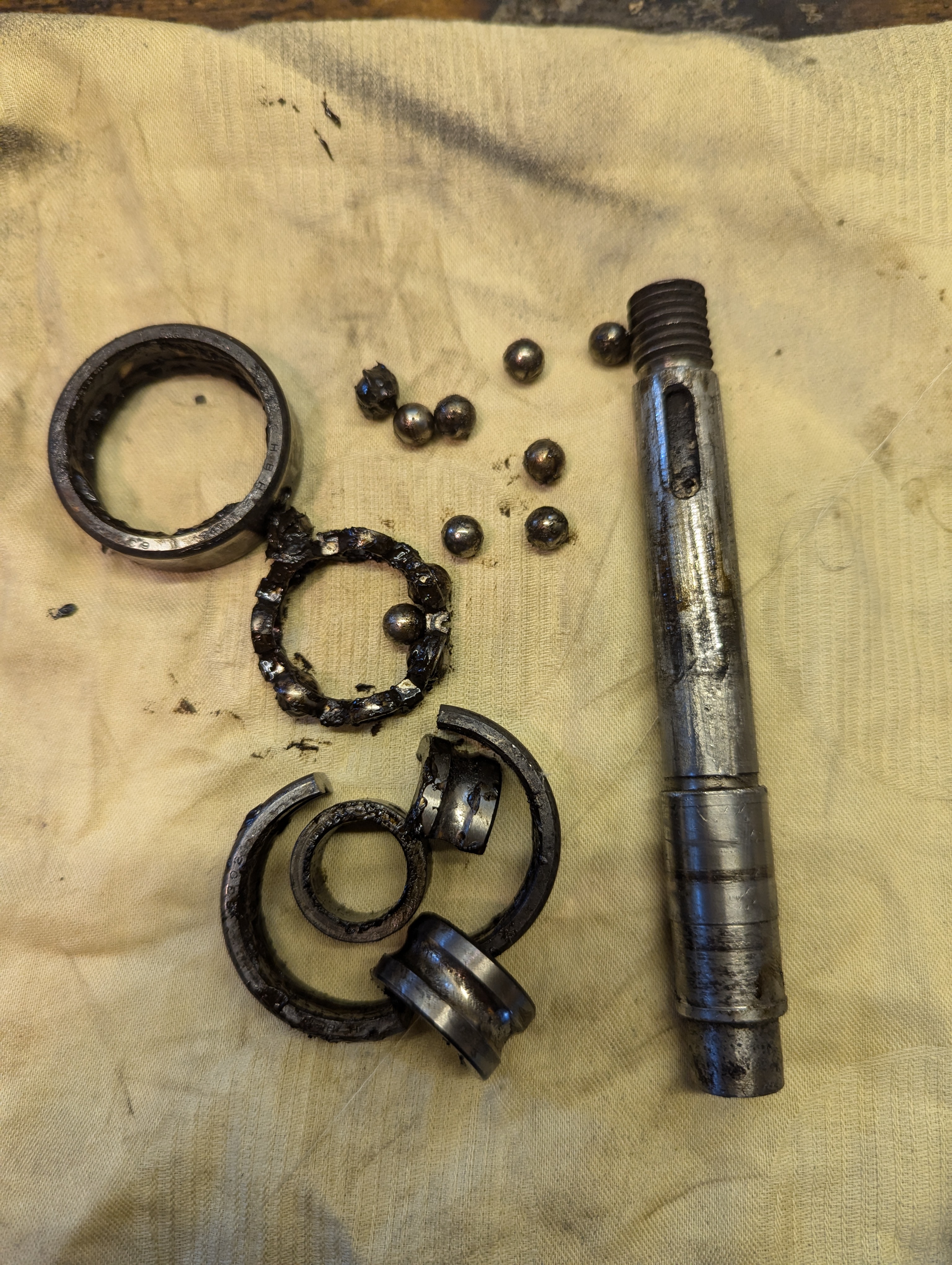

ich repariere derzeit für einen Freund die Wasserpumpe seines NG15. Diese hatte einen hässlichen Lagerschaden durch falsche Keilriemenspannung. Die anderen Teile sehen brauchbar aus, bzw. kann ich ersetzen. Nur bei der Welle komme ich nicht weiter.
Wer kann helfen das dieser schöne NG15 wieder ans laufen kommt?
Grüße Andreas
PXL_20240722_133541620.jpg [ 3.71 MiB | 21176-mal betrachtet ]
PXL_20240623_144854054.MP.jpg [ 6.25 MiB | 21176-mal betrachtet ]

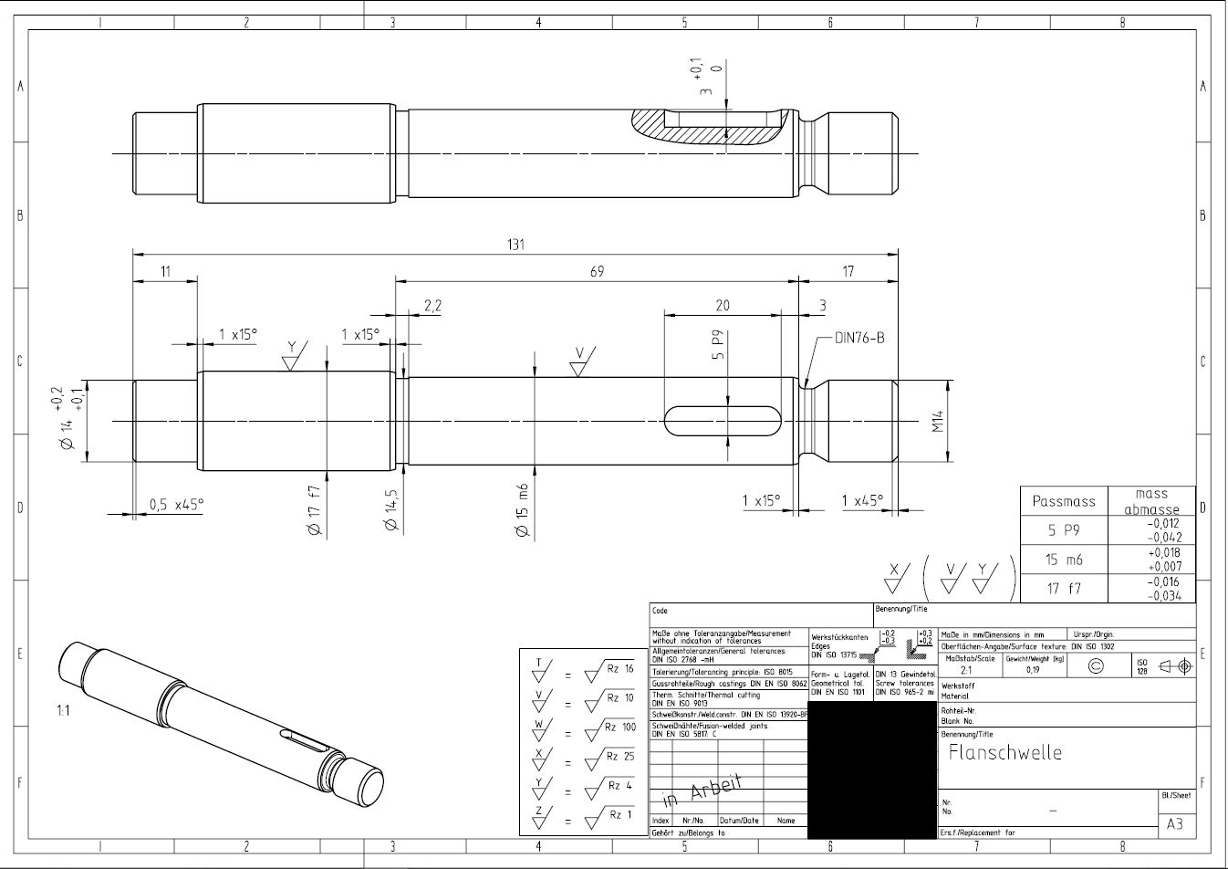

danke für deine Antwort, ich hatte schon befürchtet die Welle anfertigen lassen zu müssen. Ich teile mal die Zeichnung, vielleicht hilft das auch anderen.
Grüsse Andreas
Welle_WaPu_BM15.JPG [ 138.3 KiB | 21135-mal betrachtet ]

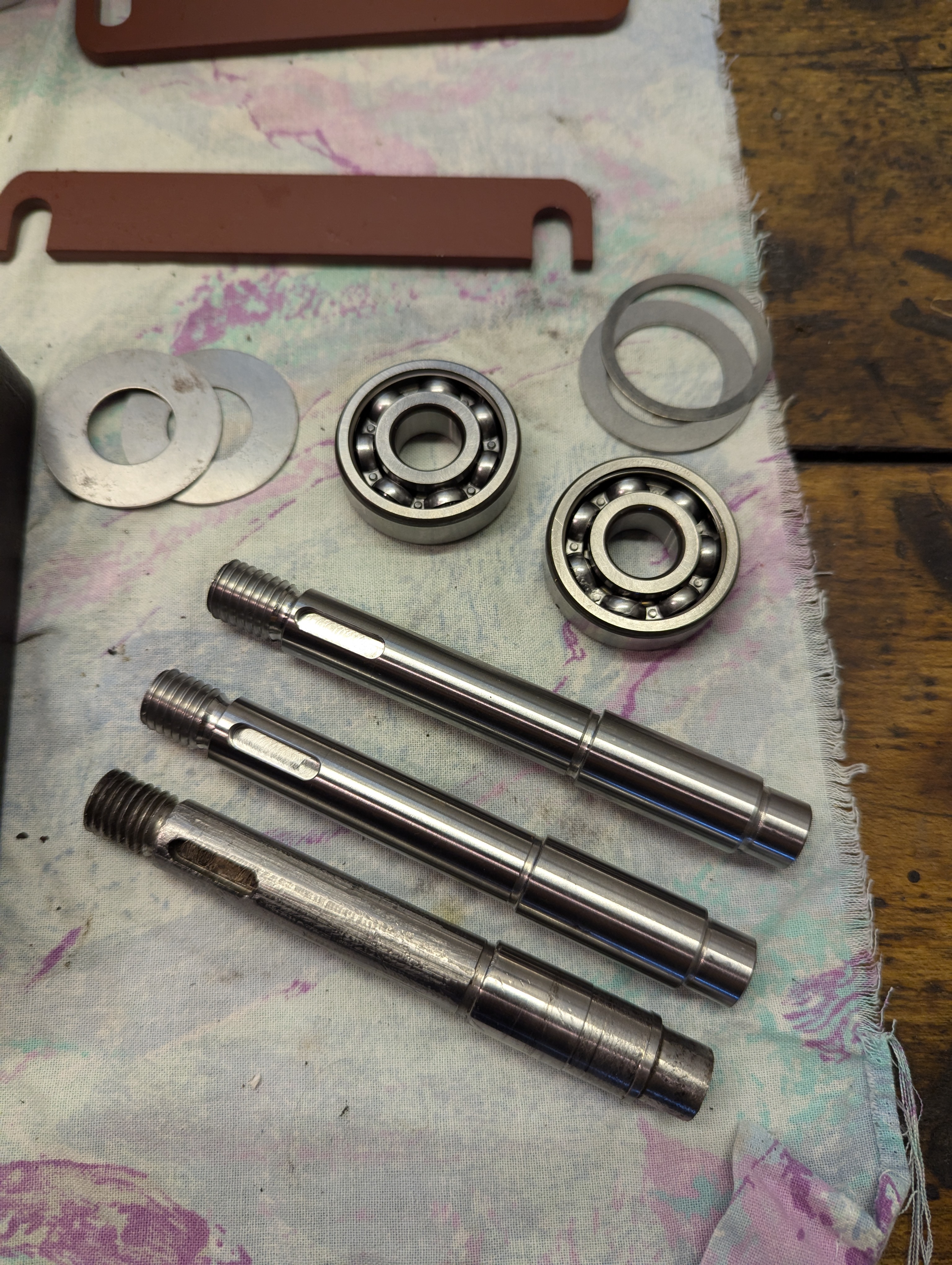

Ich konnte die Welle allerdings inzwischen anfertigen lassen und die Pumpe wieder montieren.
PXL_20240816_093804335.jpg [ 3.11 MiB | 21001-mal betrachtet ]
PXL_20240814_144908853.jpg [ 3.47 MiB | 21001-mal betrachtet ]
