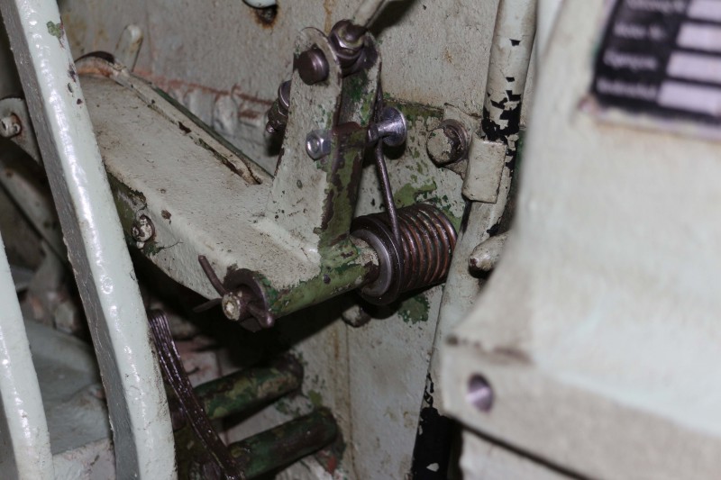

Beitrag Re: Gaspedalfeder NG 16
Hallo Forengemeinde!
Der Tipp von Masterpiece die Gaspedalfeder kalt umzuformen und das abgebrochene Ende herauszubiegen war gut.
Ich habe mich daran gewagt und es hat geklappt. Das Ergebnis ist auf dem Foto zu sehen.
Das abgewinkelte Ende der Feder, das in die Bohrung am Getriebegehäusedeckel eingreift, habe ich zusätzlich mit einem M 4 Gewinde versehen und so die Feder mit Mutter und Sicherungsscheibe gegen herausrutschen gesichert. Eine grosse Unterlegscheibe, die in ihrem Innendurchmesser an die Achse des Gaspedals angepasst wurde, gibt der Feder zum Gaspedal hin Halt und Stabilität.
Ob das alles hält muss die Zukunft zeigen. Es funktioniert jetzt jedenfalls bestens.

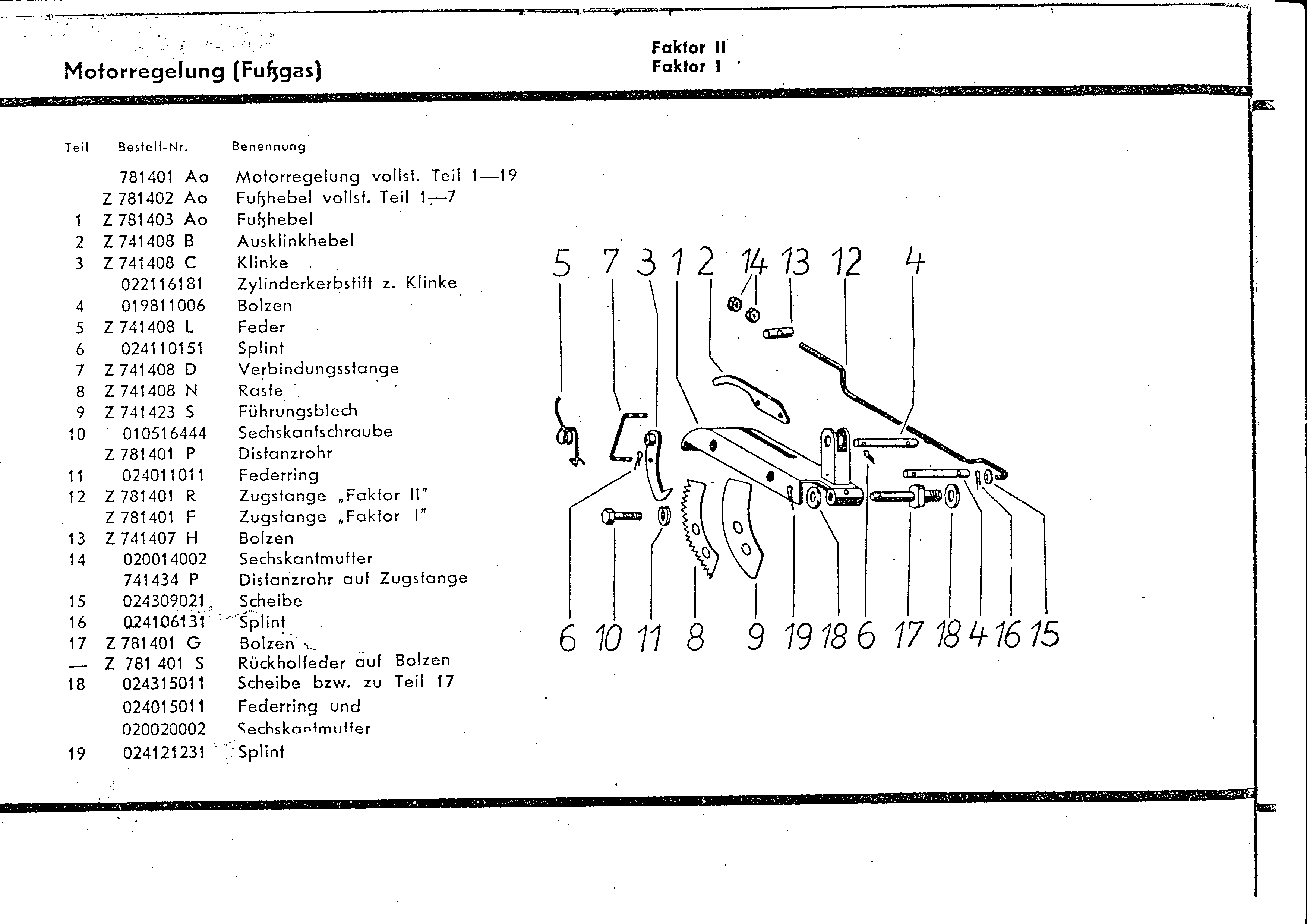

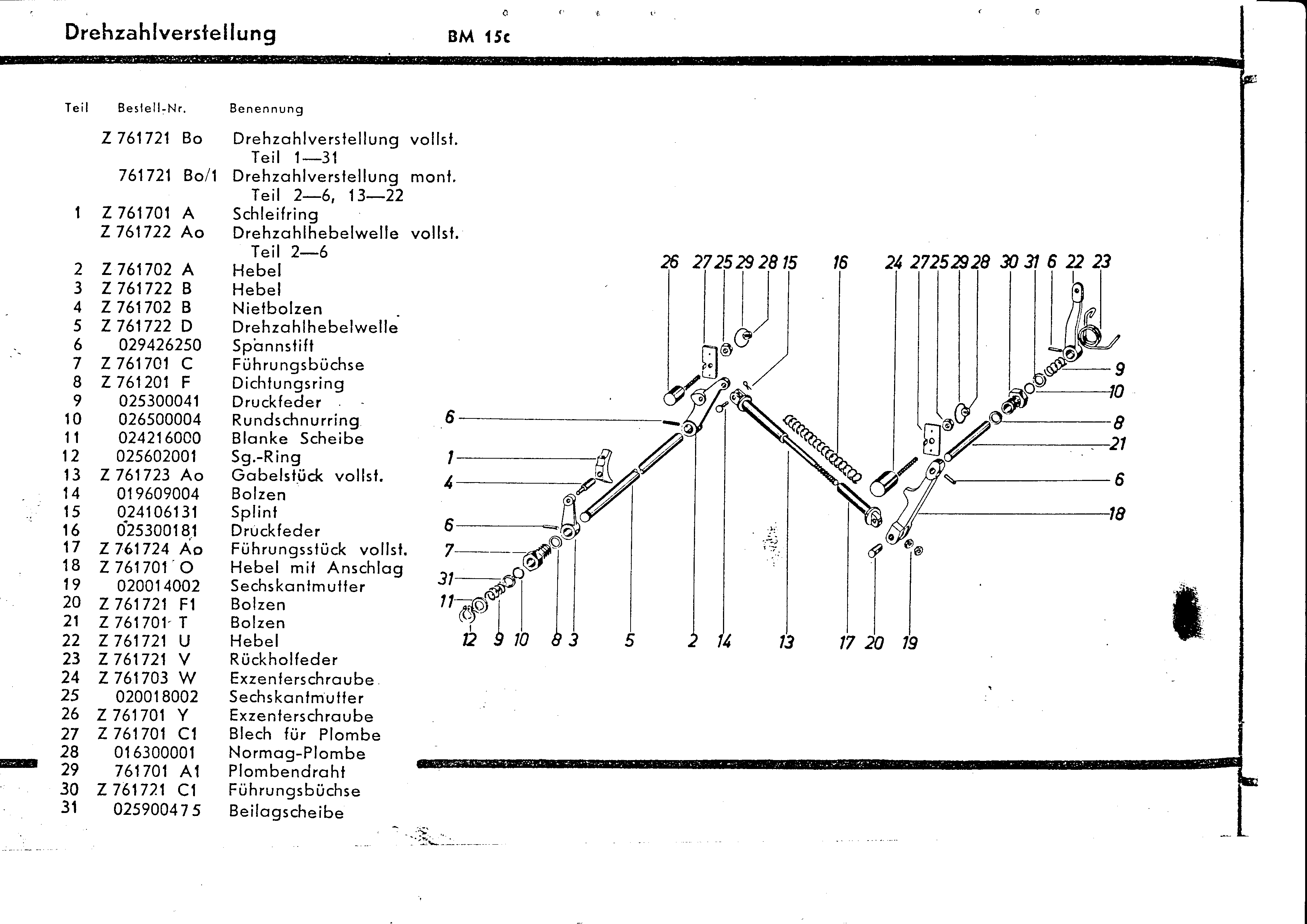

Halo Mani!
Das kann gut sein. In der ETL zum NG 16 ist auf Seite 36 unter Ziffer 17 zwar der Bolzen eingezeichnet, die Feder aber nicht. In der Legende dazu ist sie aber aufgeführt.
Ihre Funktion wird bei Dir wahrscheinlich von der Rückholfeder (S. 20 Ziffer 23), die auf der Achse des Hebels für die Drehzahlverstellung sitzt, übernommen. Die ist allerdings nicht besonders stark.
Da mir der doppelte Federdruck bei meiner Lösung ziemlich stark vorkam, habe ich diese vordere Rückholfeder ausgebaut und archiviert.
Die Feder auf der Achse des Gaspedals reicht dicke.
So ist es m.E. besser.
VG Alfons
