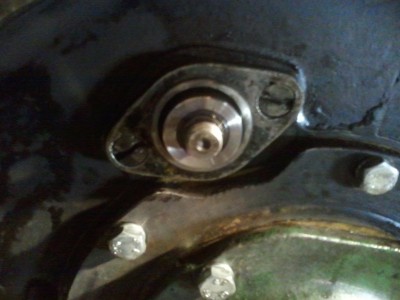

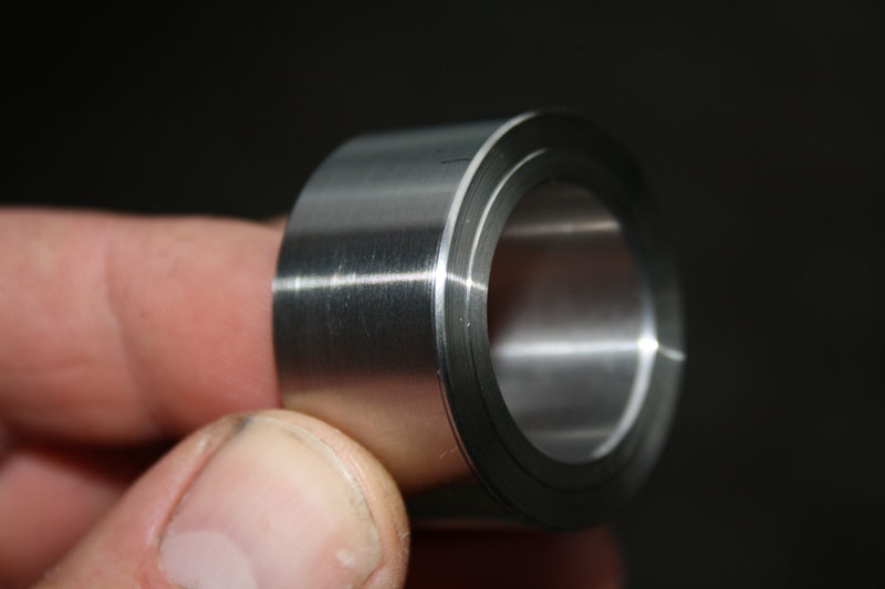

Da ich heute mal wieder ein Teil, natürlich im hoffungslosen Zustand, meines MWM KD15Z Motors vom NG22 entdeckte, habe ich wieder meine Drehbank bemüht und aus Automatenstahl 11SMn30+C dieses rätselhafte Stück gekurbelt.
In den allermeisten Fällen ist es so in der Art beim KD Motor und beim Normag 4Tackter 1-2 Zylinder verbaut und ist nichts weiter als eine Buchse mit
einem simplen aber wichtigen Effekt und den Maßen, 35,50mm außen und 23,05 mm innen.
Ob die Maße aufs Zehntel original sind sei dahin gestellt, und auch die Kante oder der Absatz an der Planfläche dient nur der Optimierung.
So nun die Bilder und viel Spaß beim rätseln :)

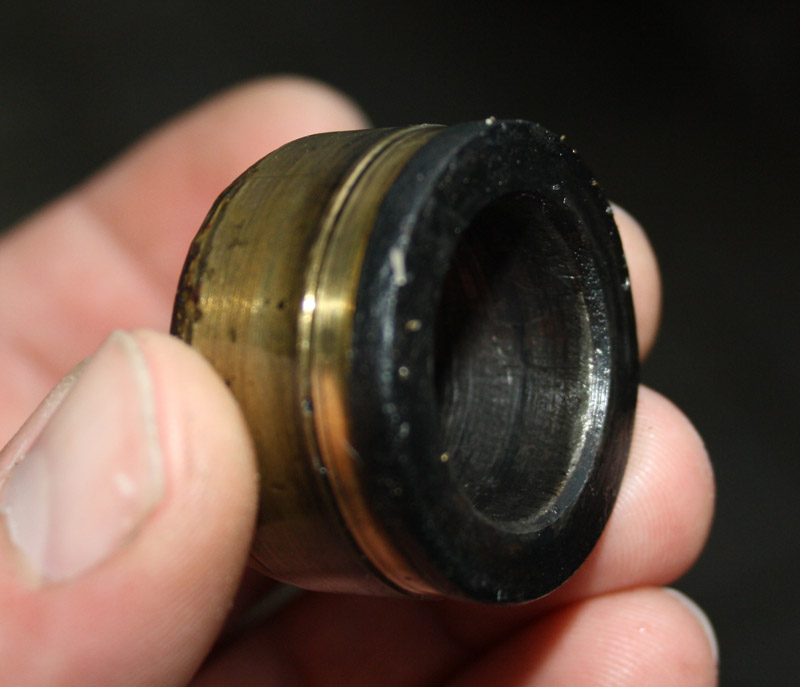

Damit es einfacher wird hier das zu ersetzende Bauteil:

Schade, dass ich vom MWM keinen Schimmer habe, aber könnte dass sein dass das die Buchse für die Gleitringdichtung aus der Wasserpumpe ist? Aber wäre wohl ein wenig groß oder? Jedenfalls habe ich Frank-Olaf heute mit dem T-Shirt in Silberborn gesehen ;)

Ist das die Distanzbüchse auf der Steuerwelle, die sich hinter dem Pendellager befindet?

Tipe auch auf die Hülse die auf der Steuerwelle sitzt.
Sie ist zw Steuerwellenrad und den Kugellager

Ist es dann vielleicht eine Laufrolle des Einspritzpumpenantriebes??

Ich hab jetzt nicht nachgemessen, da das Schwungrad ja wieder drauf ist! Aber nachdem es nicht die Distanzhülse auf der Reglerseite und nicht die zwischen Stirnrad und Lager ist, bleibt nur die Distanzhülse auf der Schwungradseite über.

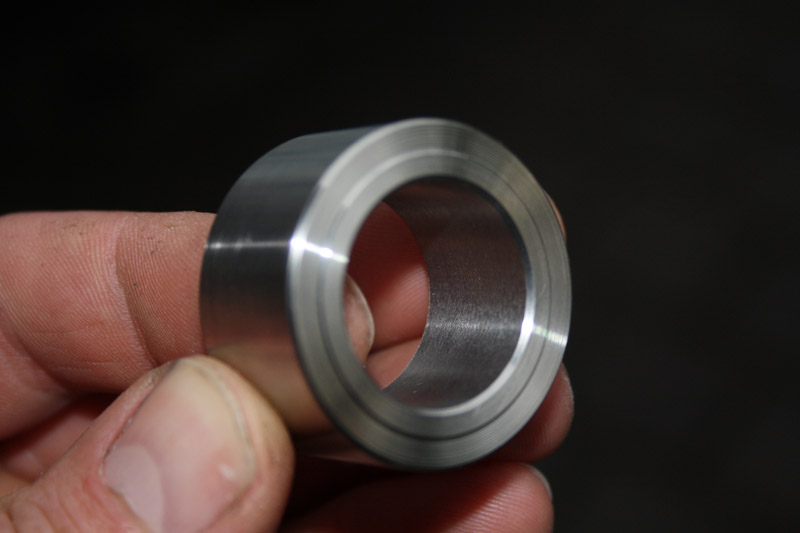

Mit Üvchens Vorschlag kann ich diesen Thread schon schließen, er lag genau richtig;)
Herzlichen Glückwunsch zum gewonnenen Shirt, bitte Farbe und Größe mitteilen!
