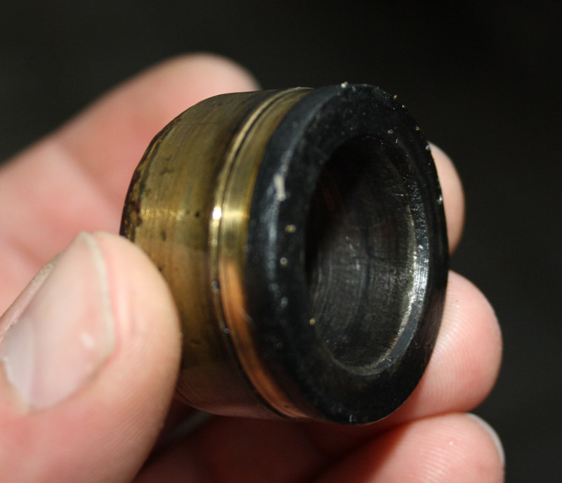

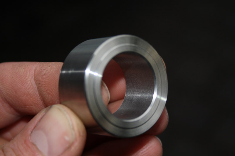

Da ich heute mal wieder ein Teil, natürlich im hoffungslosen Zustand, meines MWM KD15Z Motors vom NG22 entdeckte, habe ich wieder meine Drehbank bemüht und aus Automatenstahl 11SMn30+C dieses rätselhafte Stück gekurbelt.
In den allermeisten Fällen ist es so in der Art beim KD Motor und beim Normag 4Tackter 1-2 Zylinder verbaut und ist nichts weiter als eine Buchse mit
einem simplen aber wichtigen Effekt und den Maßen, 35,50mm außen und 23,05 mm innen.
Ob die Maße aufs Zehntel original sind sei dahin gestellt, und auch die Kante oder der Absatz an der Planfläche dient nur der Optimierung.
So nun die Bilder und viel Spaß beim rätseln :)
bu1.jpg [ 46.96 KiB | 16744-mal betrachtet ]
bu2.jpg [ 60.46 KiB | 16744-mal betrachtet ]

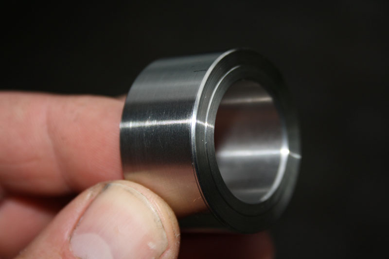

Damit es einfacher wird hier das zu ersetzende Bauteil:
bu3.jpg [ 92.41 KiB | 16744-mal betrachtet ]

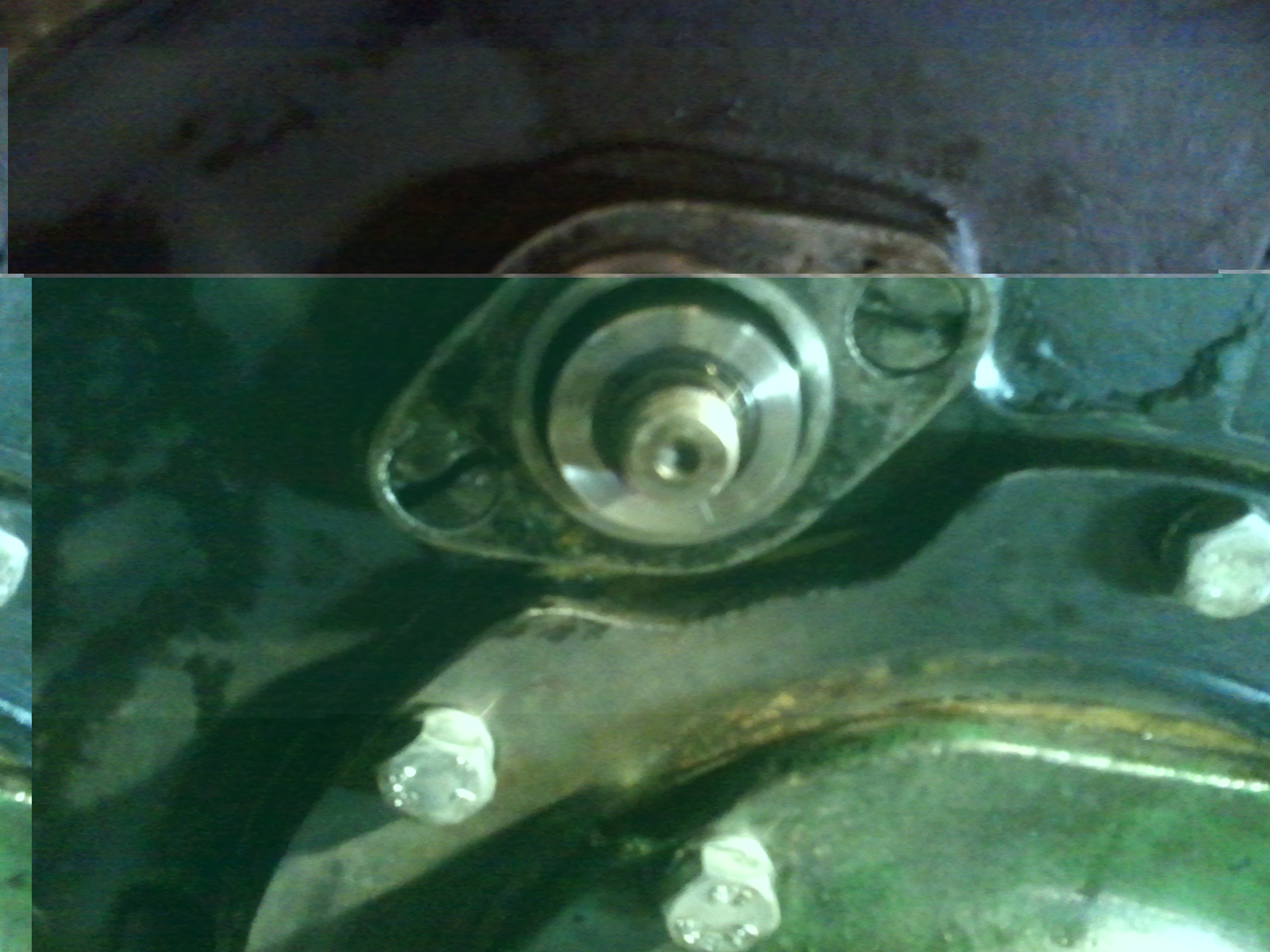

Mit Üvchens Vorschlag kann ich diesen Thread schon schließen, er lag genau richtig;)
Herzlichen Glückwunsch zum gewonnenen Shirt, bitte Farbe und Größe mitteilen!
