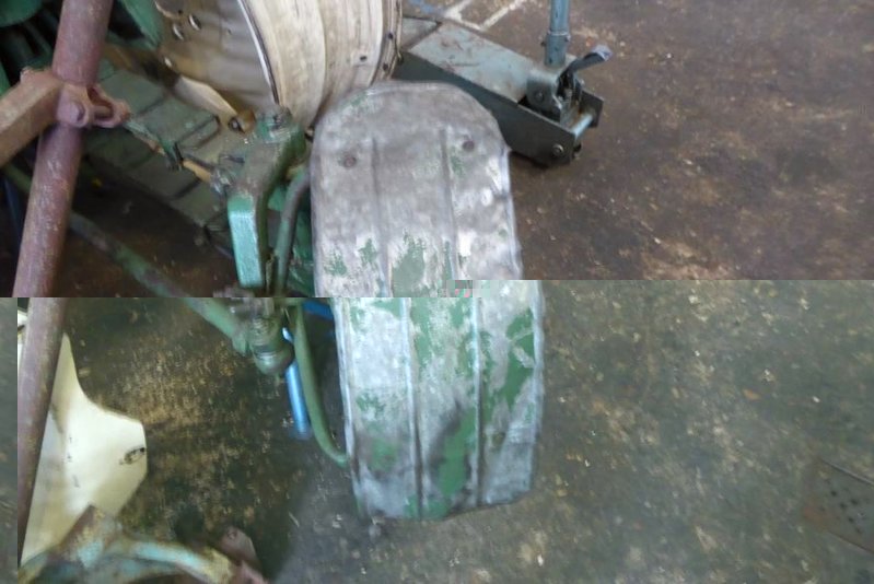

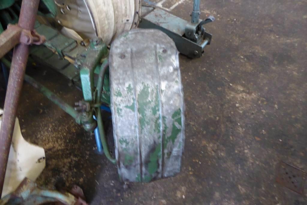

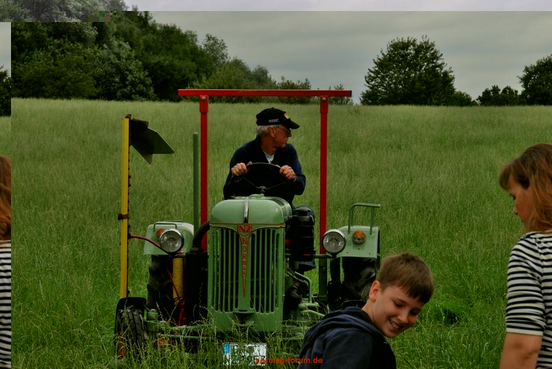

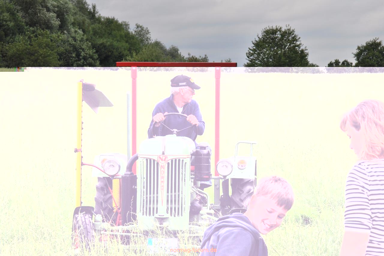

Hallo zusammen
Hier mal zwei Fotos vom NG 16 von Forumsmitglied Oberberg aus seinem Beitrag „Ich bin neu hier - Normag Zorge NG 16C“ von 2018. Seine Vorderradkotflügel sehen mir weitestgehend original aus. Für einen evtl. Nachbau hatte ich ihn in 2018 bereits schon mal um Detailfotos der Kotflügel gebeten. Leider hat er damals nicht mehr geantwortet. Letztmalig angemeldet hat er sich im April 2020.
Vielleicht hat jemand noch andere Kontaktdaten von ihm und kann mit ihm Verbindung aufnehmen. Aus seinem Profil ist nicht viel zu entnehmen.
39447E22-BA4A-4CE1-9E4C-B2C97490A08E.jpeg [ 186.74 KiB | 18451-mal betrachtet ]
3047469C-757F-456E-9733-F2CE45232DF0.jpeg [ 188.61 KiB | 18451-mal betrachtet ]

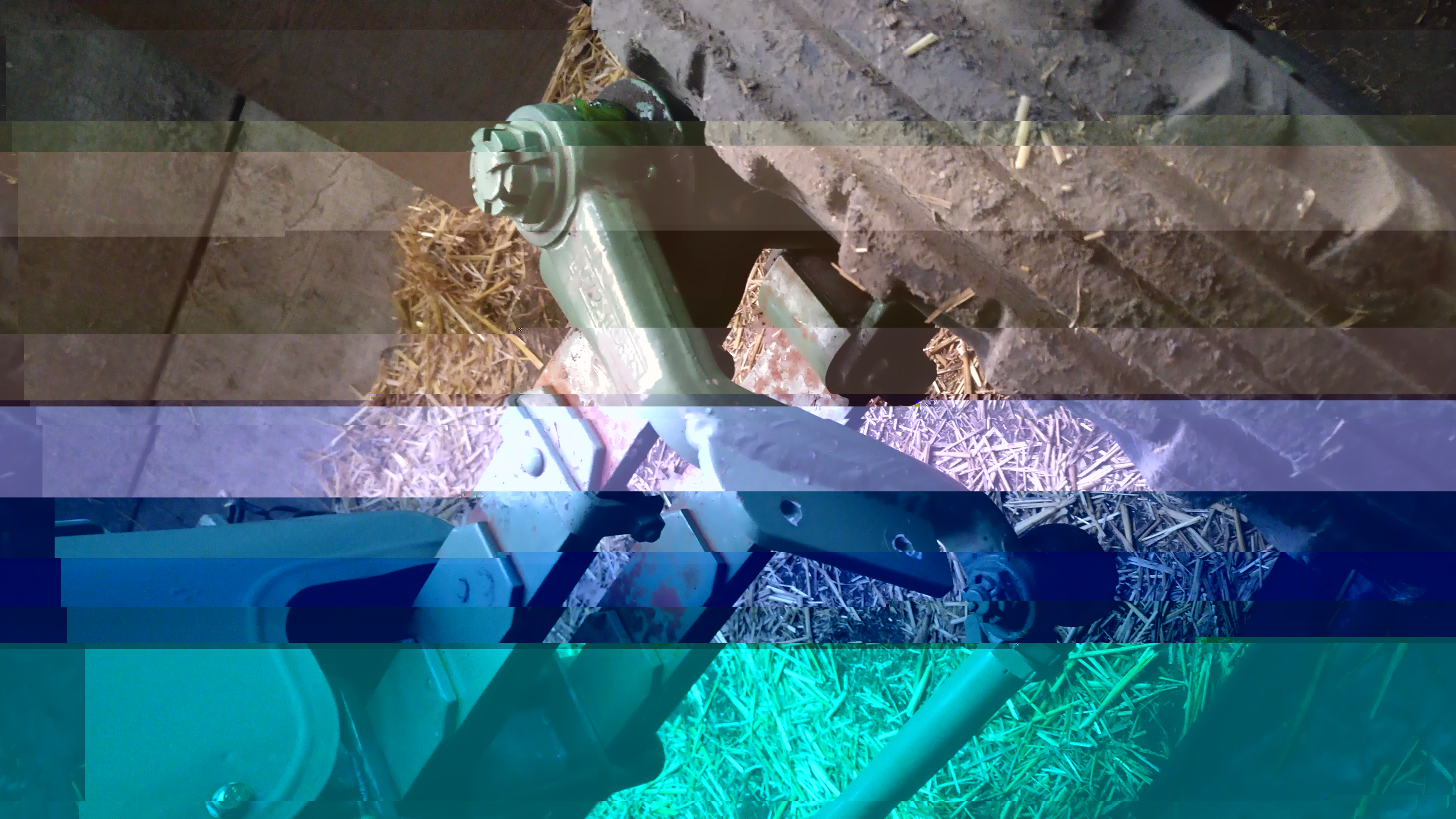

Das sieht so aus:

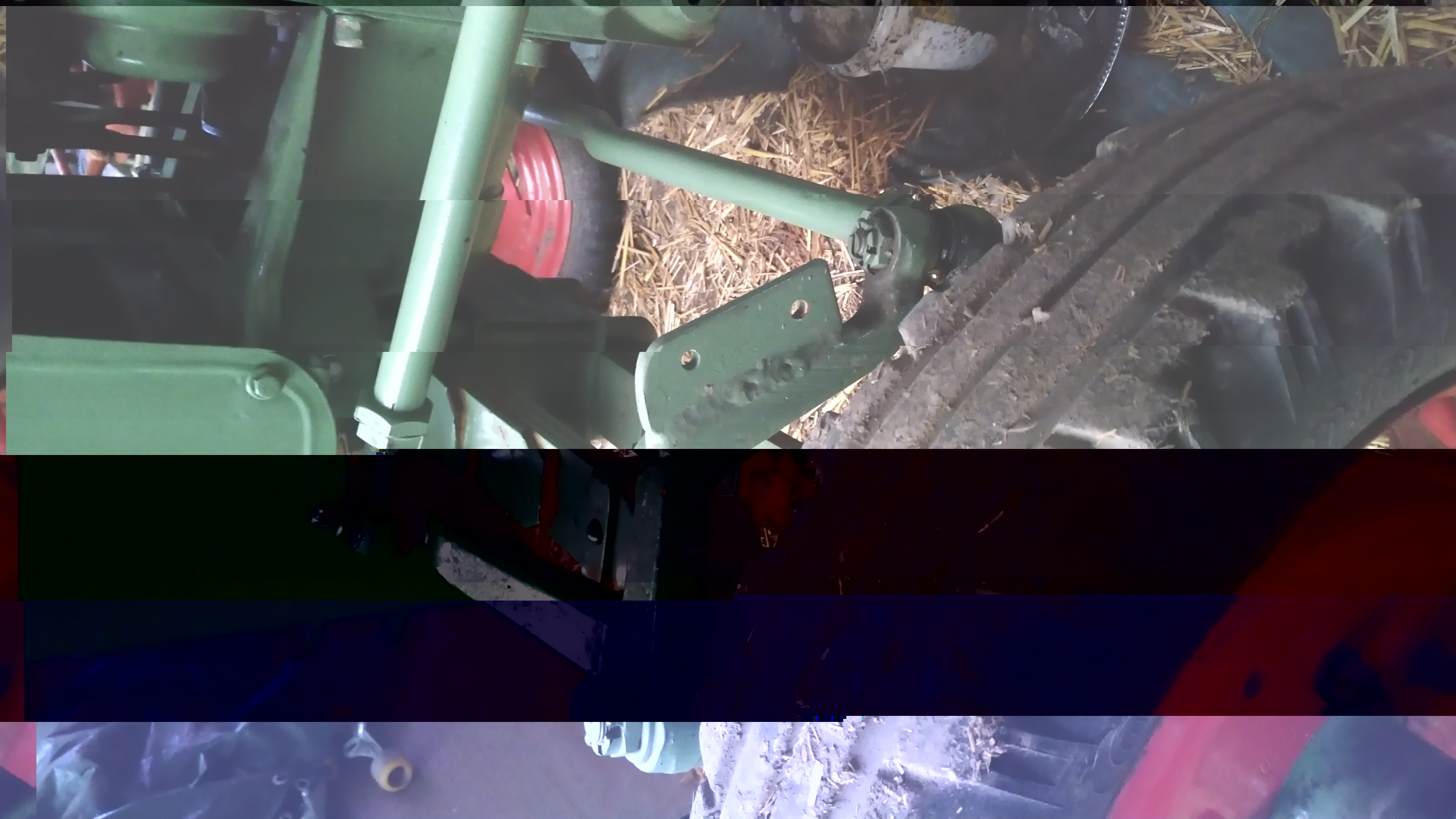

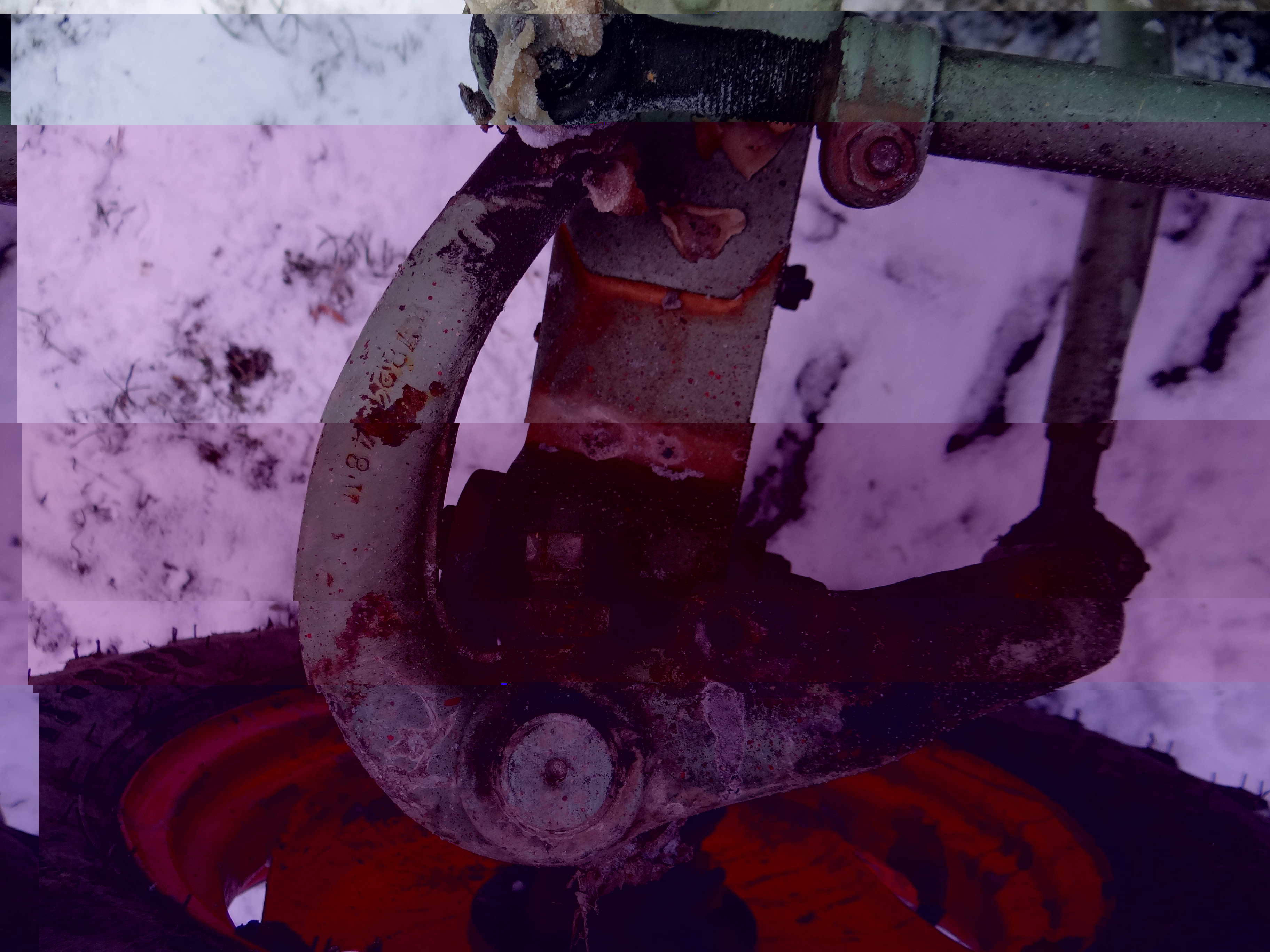

Moin zusammen,
also bei mir wurde das vom Vorbesitzer so gelöst. Ist scheinbar nicht original, aber könnte als solches durchgehen. Ich werde bei Gelegenheit auch mal die Bügel neu machen und mir Kotflügel bei Delegro bestellen. Die Bügel waren nicht wirklich das gelbe vom Ei da es nur einen Befestigungspunkt gab ... auch wenn sie aus mindestens 7mm Stahl gefertigt waren. Die Kotflügel selber waren bloß 1mm Stahlblech welches rund gewalzt wurde ... hat dann geklappert und vibriert wie sau.
Hab mal versucht den Bügel zu skizzieren.
Gruß Timo
