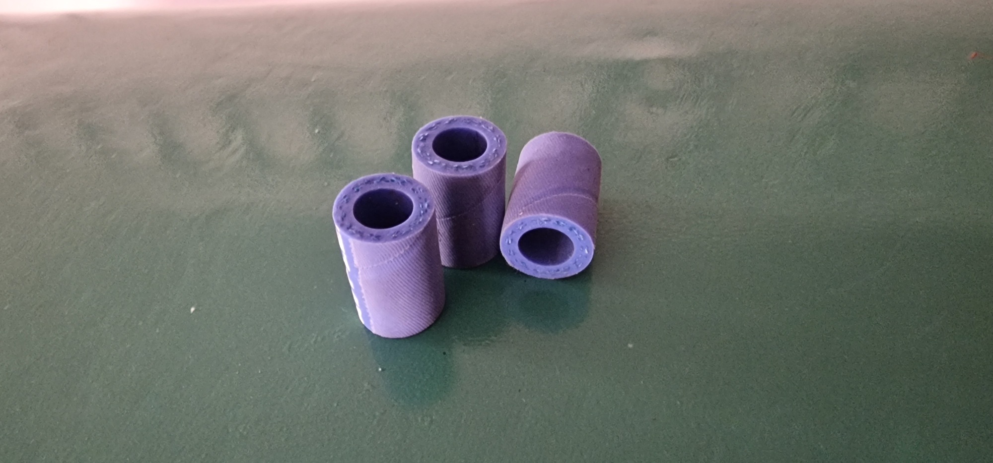

Ich möchte mich an dieser Stelle bei Hermann-Josef für seine Unterstützung herzlich bedanken!
Bei meinem Kornett habe ich vermutlich den gleichen Defekt, wie im Beitrag „Motor leckt nach Ölwechsel“ beschrieben wird. Hermann-Josef hat mir dafür freundlicherweise die passenden Ersatz-Röhrchen zugeschickt.
Vielen Dank für die schnelle und unkomplizierte Hilfe, so etwas ist wirklich nicht selbstverständlich!

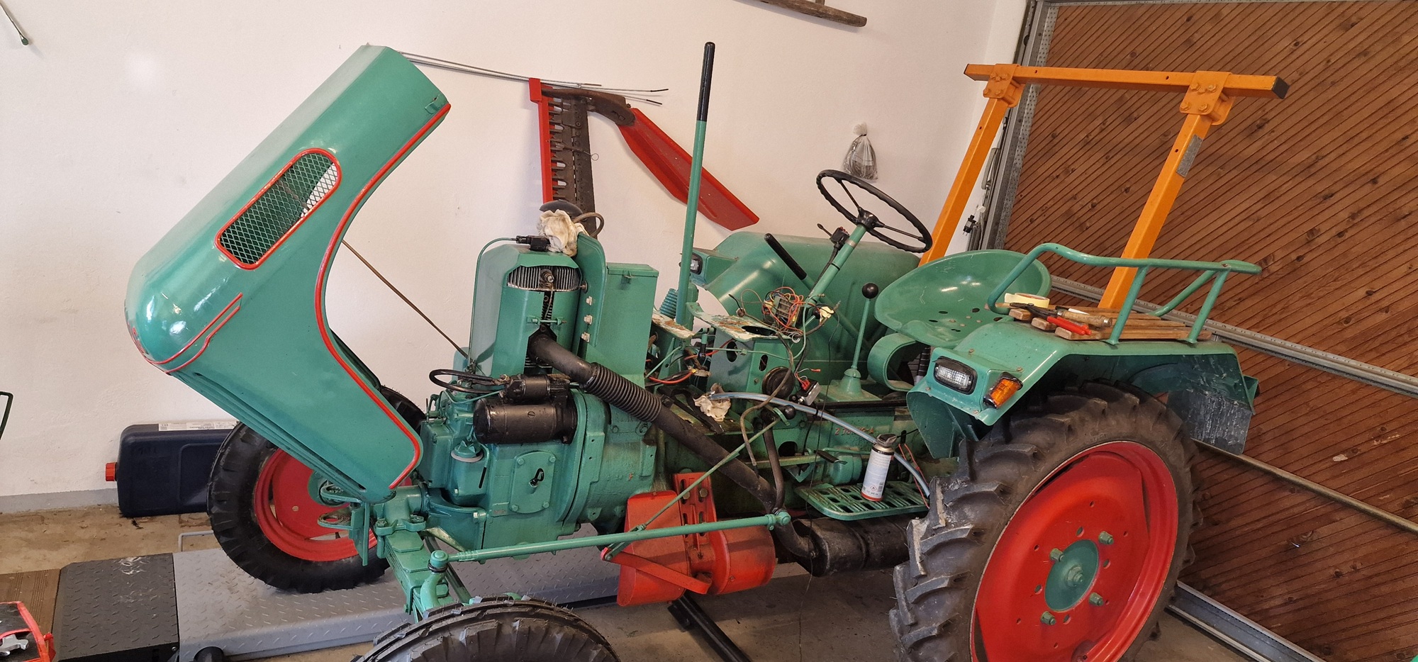

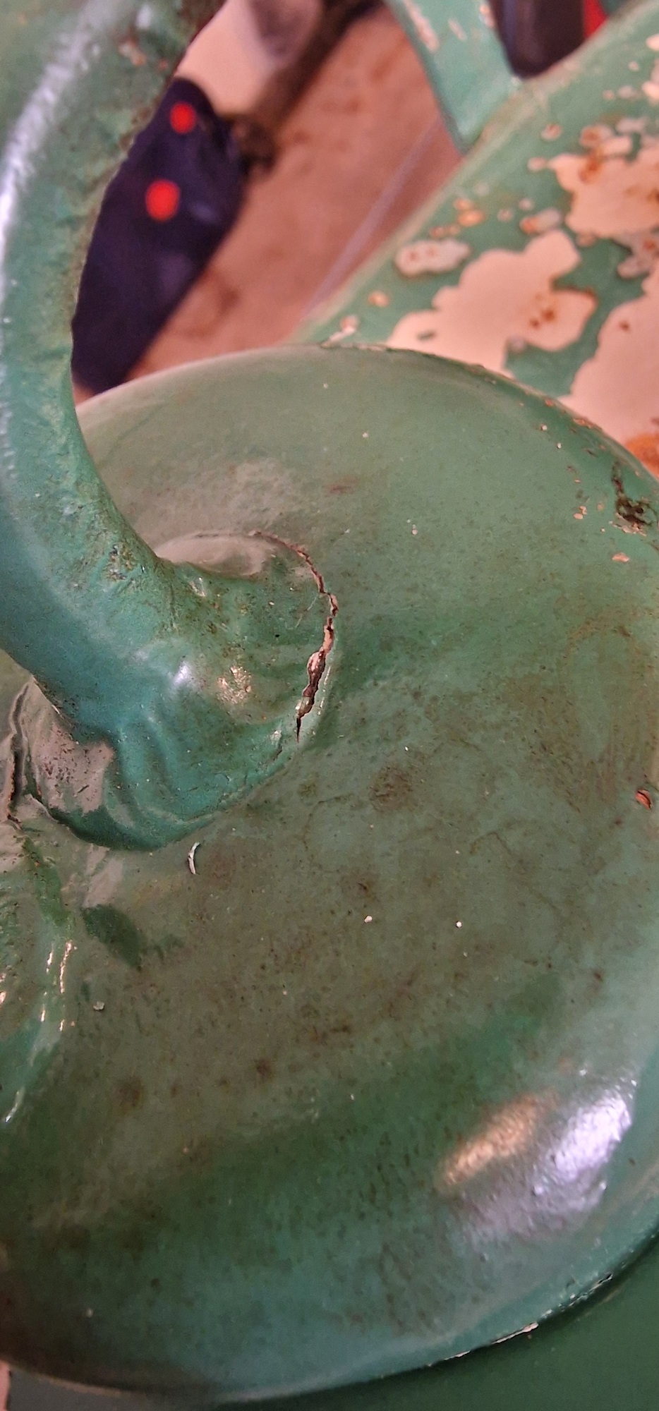

Jetzt geht es los, als erstes musste der Tank runter.
Leider war er zusätzlich mit Silikon verklebt, was die Demontage nicht gerade angenehmer gemacht hat. Eine ziemlich mühsame Arbeit, das Ganze sauber auseinanderzubekommen.
Grund für die Demontage war eine Undichtigkeit: Im Bereich der Dieselablassschraube war der Kornett eigentlich immer etwas dieselfeucht. Zunächst war nicht eindeutig zu erkennen, wo der Diesel genau herkommt.
Nach dem Ausbau ist die Ursache jetzt klar: Am Tankabgang zur Dieselpumpe befindet sich ein Haarriss.
Immerhin weiß ich jetzt endlich, wo der Diesel herkommt. Als Nächstes geht es an die Reparatur des Tanks.

So nackig wie er da steht kommst du vielleicht an das Lenkgetriebe ran...wenn ja gut abschließen...später kommt man da nicht mehr ran :x
