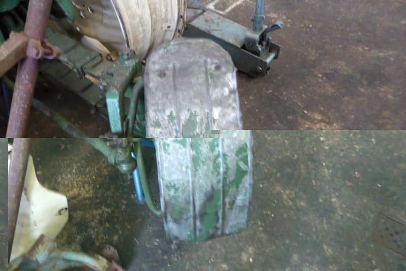

Hier mal zwei Fotos vom NG 16 von Forumsmitglied Oberberg aus seinem Beitrag „Ich bin neu hier - Normag Zorge NG 16C“ von 2018. Seine Vorderradkotflügel sehen mir weitestgehend original aus. Für einen evtl. Nachbau hatte ich ihn in 2018 bereits schon mal um Detailfotos der Kotflügel gebeten. Leider hat er damals nicht mehr geantwortet. Letztmalig angemeldet hat er sich im April 2020.
Vielleicht hat jemand noch andere Kontaktdaten von ihm und kann mit ihm Verbindung aufnehmen. Aus seinem Profil ist nicht viel zu entnehmen.

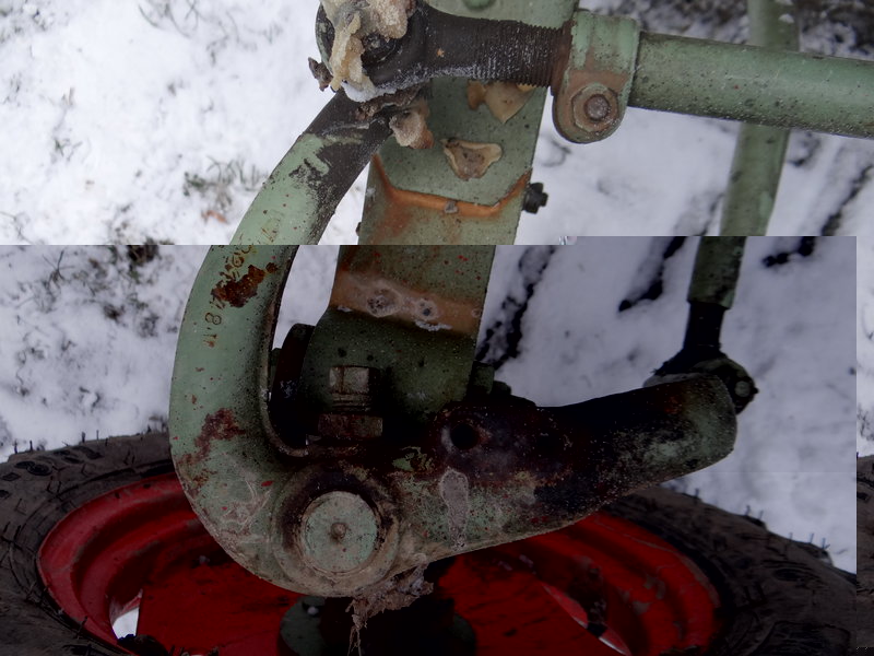

Beitrag Re: Schutzbleche
Das sieht so aus:
