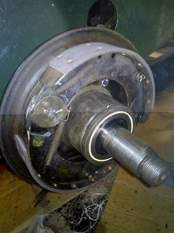

Bin auch am Bremsbeläge ersetzen, da das Öl aus dem Gewinde des Stirnlochstellrings lief.
Was haltet ihr davon das Gewinde mit Teflonband abzudichten?

Moin zusammen, ja ich habe es probiert. Ich werde zeitnah auch wieder einen neuen Bericht vorstellen, da wieder viel passiert ist. Aber vorweg, Die Stellringe sind immer noch nicht dicht und ich habe echt schon viel probiert. Rein mit Teflonband war es erst dicht, aber nur wenn sie ganz angezogen waren. Eine viertel Umdrehung zurück für die Lagerluft und es war wieder undicht. Zuletzt habe ich schwere Geschütze aufgefahren. Das Lager hat ja eine Fase, in der habe ich einen O-Ring gelegt (100x2,5 NBR 90) Zusätzlich am Innengewinde Hylomar (weiter nach innen) und am Außengewinde Teflonband (weiter nach außen). Es ist aber nach wie vor nicht dicht. Ich bin ratlos...

Zur Sicherung ist des Stellrings ist ja ein Loch eingebohrt, in das der Sicherungsspannring eingreift. Habe mehrmals getestet, aber damit das Loch genau passt, kann ich den Stellring höchstens 1,5 cm wieder zurückdrehen. Damit ich genau weis wo sich das Loch befindet habe ich auf der Stirnfläche eine Markierung mit dem Körner eingeschlagen. Dann den Stellring schön mit Teflonband versehen, aber nur die äußeren 2/3, damit die Bohrung frei bleibt. Dann das ganze eingeschraubt, aber so das ich nicht mehr zurückdrehen mußte und der Sicherungsstift eingreift.
Ich hoffe mal das es dicht bleibt, denn in einem Anfall von Tatendrang habe ich schon wieder alles zusammengebaut.
Noch einen schönen Feiertag, LG Andreas
