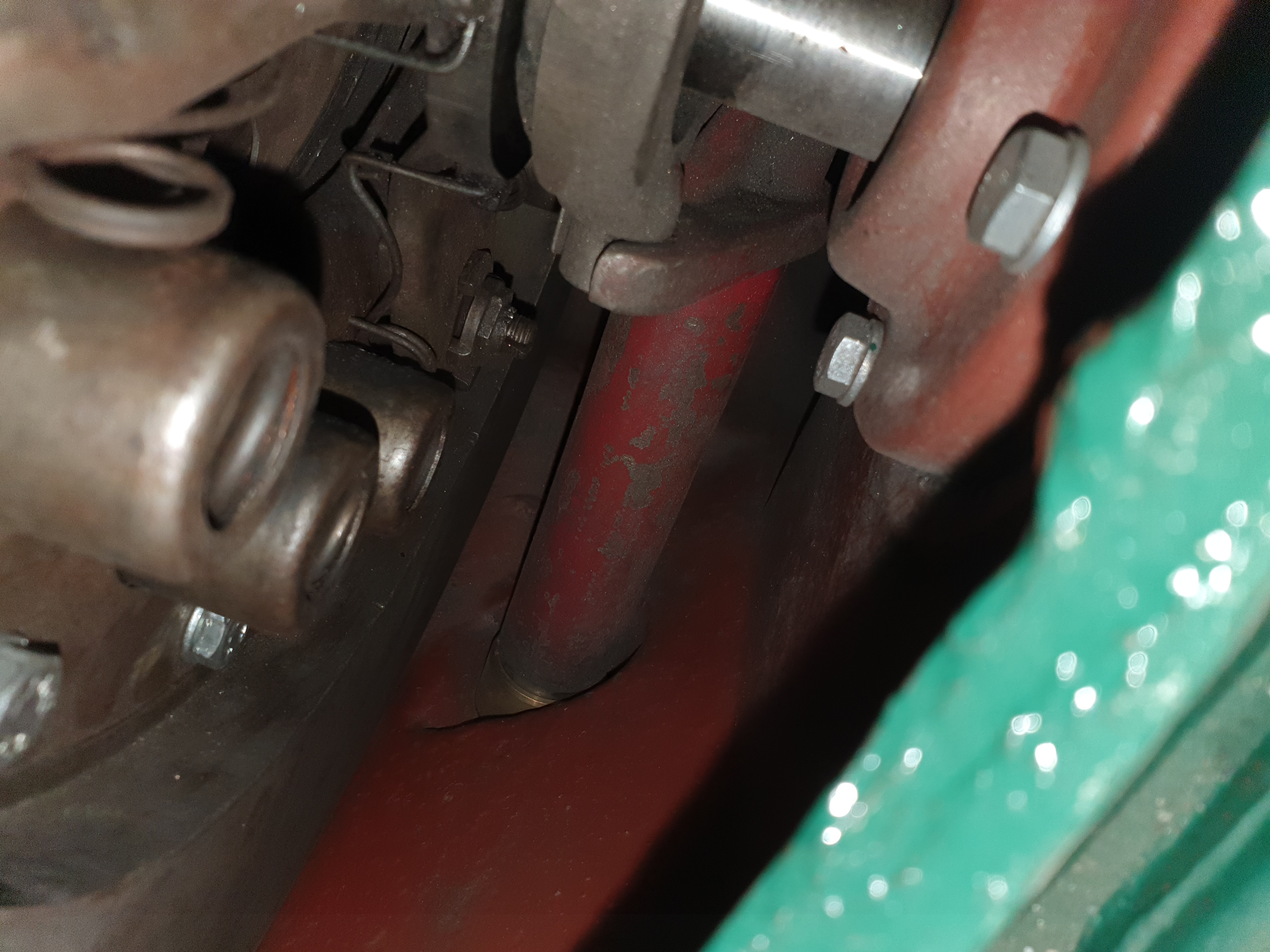

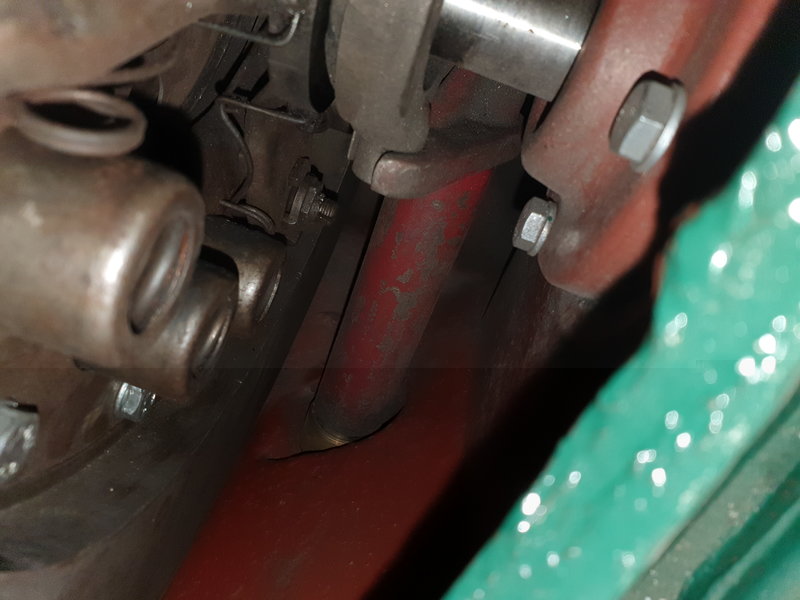

Jetzt stand der Probelauf kurz bevor, doch was war das? Mit der Kurbel den Motor durchgedreht und es hat böse Geräusche gemacht. Zuerst habe ich befürchtet, dass es das Getriebe ist. Es stellte sich aber schnell raus, dass es die Kupplung ist. So wie ich das sehe, stoßen die Einstellschrauben vom Kupplungsautomaten gegen die Welle vom Ausrücklager. Vor der Demontage war das noch nicht so, da war die Lagerung der Welle aber noch stark ausgeschlagen. Wie kommt der Fehler zustande und was kann ich tun?

Ich muss das aber wohl etwas genauer beschreiben, es ist kein Schleifgeräusch sondern wirklich ein richtiges hartes klacken. Also vermutlich jedes mal wenn eine Einstellschraube auf die Kupplungswelle trifft. Wenn das so wäre, könnte ich die Schrauben weiter rein drehen, damit müsste das Geräusch verschwinden. Aber ich kenne mich mit dem Kupplungsautomaten garnicht aus, was stelle ich denn mit den Schrauben überhaupt ein? Vernünftig kuppeln muss man denn natürlich noch können.
Vor der Zerlegung war das ja nicht, da hatte die Kupplungswelle aber auch ordentlich Spiel, vielleicht daher, weil die Welle jetzt neu gelagert ist und dadurch definierter und weiter vorne steht?

Die Schraube kannst du nicht weiter rein drehen. Der Kopf dreht innen mit und die Mutter sitzt quasi am Hebel der auf die Druckpnatte drückt, deswegen hat die Schraube ja den Schlitz zum gegenhalten.
Einstellen kannst du da ab welchem Maß die Druckscheibe von der Kupplungsscheibe abhebt, dafür gibt es auch Maße weil sich die Kraft zum treten/ drücken mit verändert.

Das die Einstellschraube an der Welle ansteht glaub ich nicht.
Hab mal ein Bild von meinem gemacht, da sind gut 2cm Luft, ist aber auch eine andere Schwungmasse. Mach doch mal so ein Bild bei dir.

Also zuerst mal diese Geschichte mit der Kupplung. Die Einstellschrauben waren tatsächlich alle ca. 1 bis 2 mm zu lang, warum auch immer. Das muss auch schon länger so sein, da die Kupplungswelle an der Stelle schon richtige Schleifspuren hat. Ich habe jetzt mit dem Dremel einfach ein wenig von den Stellschrauben oben runter genommen, so dass man sie immer noch einstellen kann, sie aber nicht mehr auf Kollision gehen und siehe da schon geht alles.
