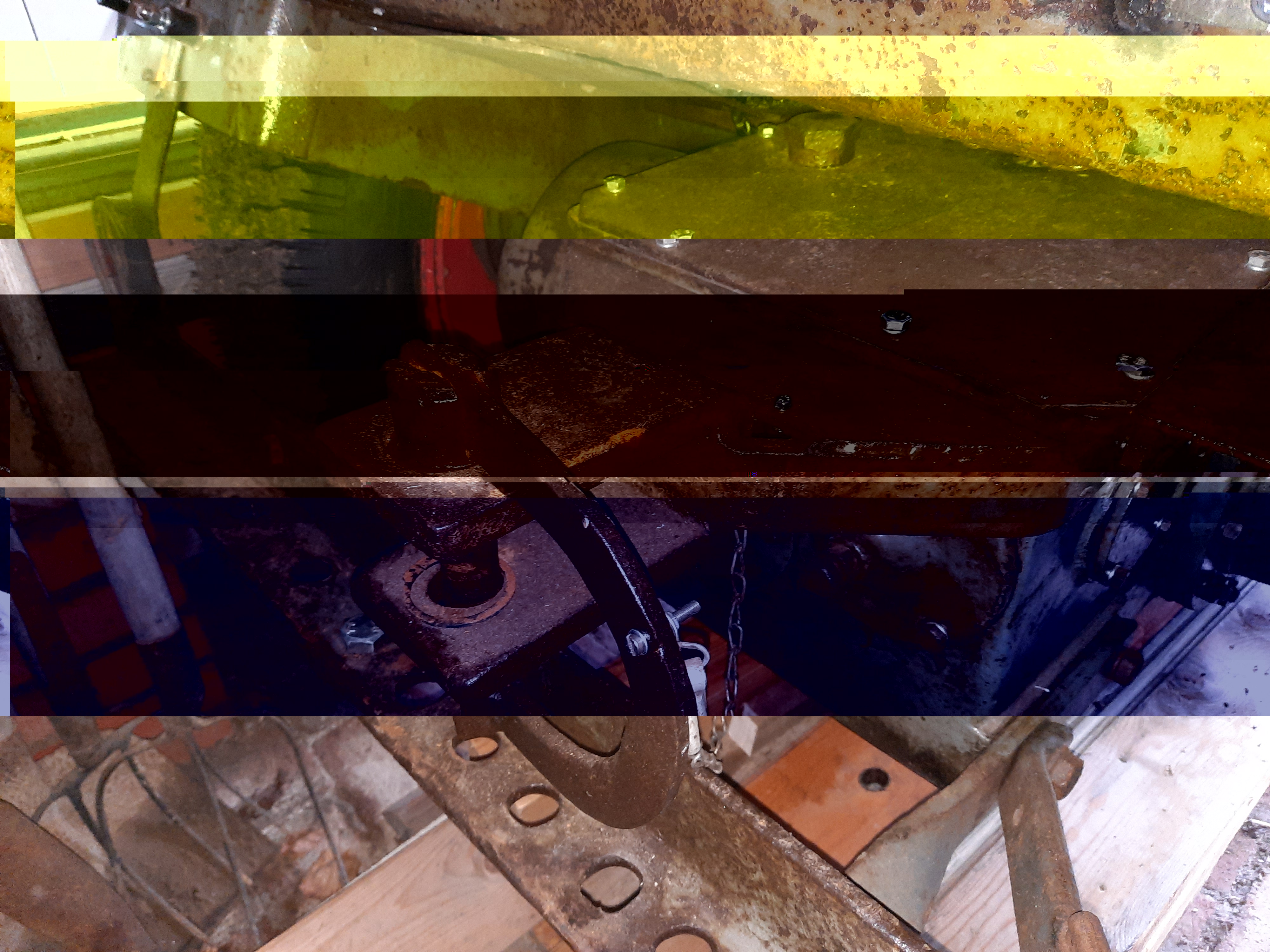

Ich bin mit meinem Prüfer auch schon länger im Kontakt, eigentlich stehen die Zeichen gut. Das einzige Problem was ich noch sehe ist die Zugvorrichtung. Er möchte gerne ein Typenschild da drauf sehen. Als ich ihm sagte, dass es das da noch nicht gab, zeigte er sich einsichtig und meinte er würde es akzeptieren wenn ich anhand alter Prospekte oder so nachweisen könnte, dass das so original war. Die Idee fand ich gut, habe aber leider nichts gefunden. In der ETL steht leider auch nur das originale drehbare drin und als ich hier mal die Galerie gewälzt habe ist mir aufgefallen, dass keiner weiter so ein Zugmaul hat wie ich... Jetzt kam Zweifel auf. Alle haben nur entweder das originale, welches auch in der ETL steht oder das bekannte große DDR Maul. Ich habe euch mal ein Foto angehängt von meinem. Hat von euch schon mal jemand ein solches gesehen? Habt ihr noch Tipps?

Hallo Marvin,
mein O&K hat auch so etwas - und das vom NG16 sieht ja nun auch nicht sehr viel anders aus ;)

Normalerweise steht in den Papieren einfach nur: "Durchsteckbolzen"

Ja kenne ich von meinem NG 16 auch nicht anders, da ist ja zum Beispiel auch keine Anhängelast eingetragen. Da könnte ich aber wenigstens an Dokumenten nachweisen dass es so original ist wenn einer gefragt hätte. Beim NG 22 jetzt nicht...

Tja, leider sind die meisten NG22 in der Galerie von vorne oder von der Seite fotografiert.
Das hier ist das einzige was so aussieht wie deins:

Moin Leute ;) Es gibt Neuigkeiten, es hat geklappt 8-)
Ich habe eine intensive Internetrecherche betrieben und kann berichten, dass ich tatsächlich einige wenige NG 22 mit der gleichen Zugvorrichtung finden konnte (In unserer Galerie gibt es keinen einzigen in über 30 Seiten wie Uli schon raus gefunden hat (!) ).
Drei Maschinen konnte ich ausfindig machen. Die Fahrgestellnummern sind alle im ähnlichen Bereich: 4560, 4282 und 4290. Meiner liegt ja mit 4263 auch in dem Bereich. Ich stelle jetzt eine Theorie auf: Das übliche Maul war ja ein gefedertes drehbares, welches so weit auch eigentlich ganz gut war, aber halt aufwändig und teuer in der Herstellung. Als die Menschen (und die Wirtschaft) Ende 1941 und Anfang 1942 (hierzu passen die Fahrgestellnummern) bekannte historische probleme bekamen hat die Normag sich überlegt jetzt doch lieber einfache und günstige Zugvorrichtungen zu schweißen. Nur eine haltlose Theorie, aber mir würde es so erst mal einleuchten. Dabei ist mir aufgefallen, dass bei allen drei Maschinen das linke Bodenblechgekantet ist (für die Riemenscheibe), das rechte aber nicht. Normal waren ja immer beide gekantet, ich dachte immer, das hat was mit Einzelsitz oder Sitzbank zu tun, in diesem Fall aber wohl auch am Baujahr.
Anbei die Bilder dazu, der Sandfarbene ist ein Tscheche welcher sich auf seiner Seite auch vorstellt, die beiden anderen könnt ihr käuflich erwerben ;)

Falls noch mal jemand zu diesem Thema Probleme bekommt ist jetzt hier alles dokumentiert. Mein Prüfer hat die Bilder so akzeptiert, als Beweis dafür dass die Zugvorrichtung nicht selbst gebaut ist sondern so original. Das Ende vom Lied, mit der Lichteinrichtung, Lenkung, Bremsen, Reifen etc. war auch zufrieden und hat mir die §21 Abnahme erfolgreich erteilt 8-) 8-)
