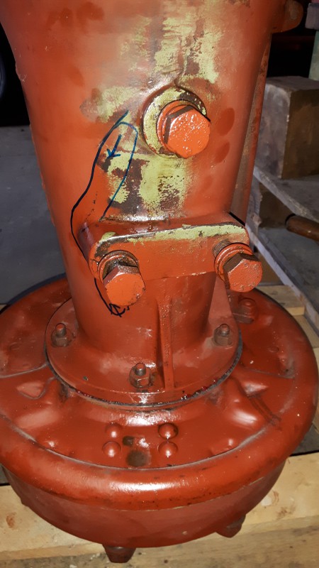

20160703_133429.jpg [ 3.79 MiB | 15456-mal betrachtet ]

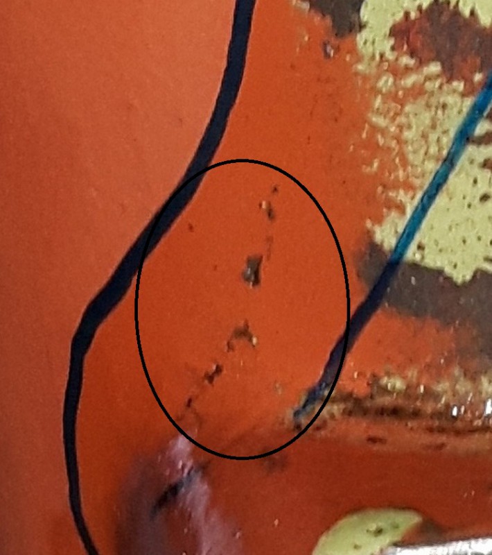

habe mir das Bild nochmal vergrößert und angeschaut.
Ein durchgehender Riss ist nicht erkennbar. Nach meiner
Ansicht handelt es sich hier um Oberflächenlunker bei denen
die Farbe oder auch Spachtelmasse heraus gefallen ist.
Ob tatsächlich an anderer Stelle sich ein Riss befindet,
solltest Du eine Farbeindringprüfung machen.
Die Zutaten findest Du im Internet, und auch die Handhabung
Dieses ist ganz einfach. Die Oberfläche ist fettfrei zu reinigen,
und dann wird rote Farbe aufgesprüht. Diese wird mit
einem Lappen abgewischt. Danach wird weiße Farbe aufgesprüht.
Nach dem Abtrocknen ist dann ein vorhandene Riss wie ein roter
Faden auf der weißen Fläche zu sehen.
Viel Erfolg und schöne Festtage
aus Bremen PM
