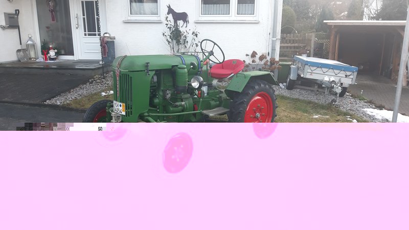

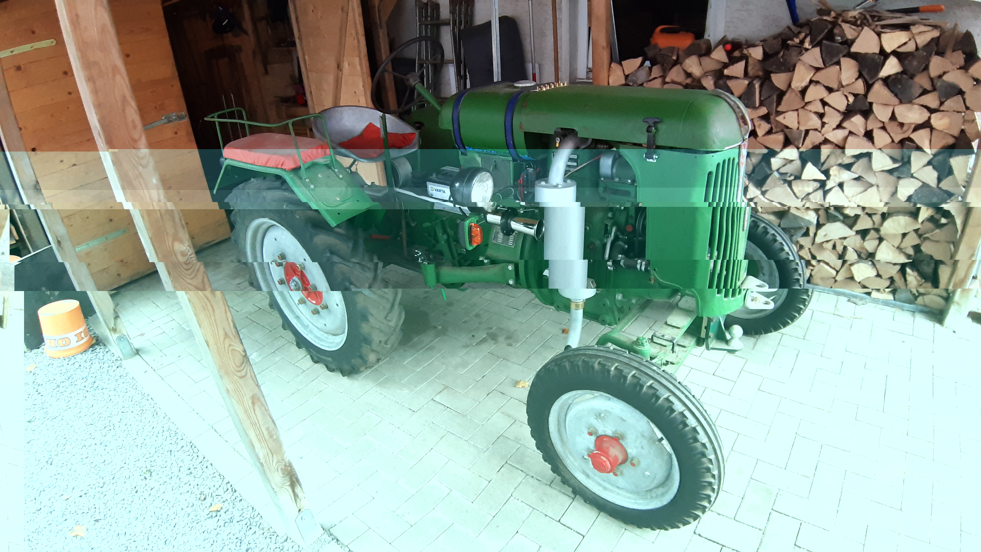

Liebe Nation,
Ich habe es in dem einen oder anderen Beitrag in diesem Forum bereits erwähnt, ich besitze seit Anfang Mai 1989 einen NG16 / Faktor I.
Auf Grund akutem Zeitmangel, hat sich die Restaurierung sehr lange hingezogen und seit Anfang Oktober habe ich ihn am laufen.

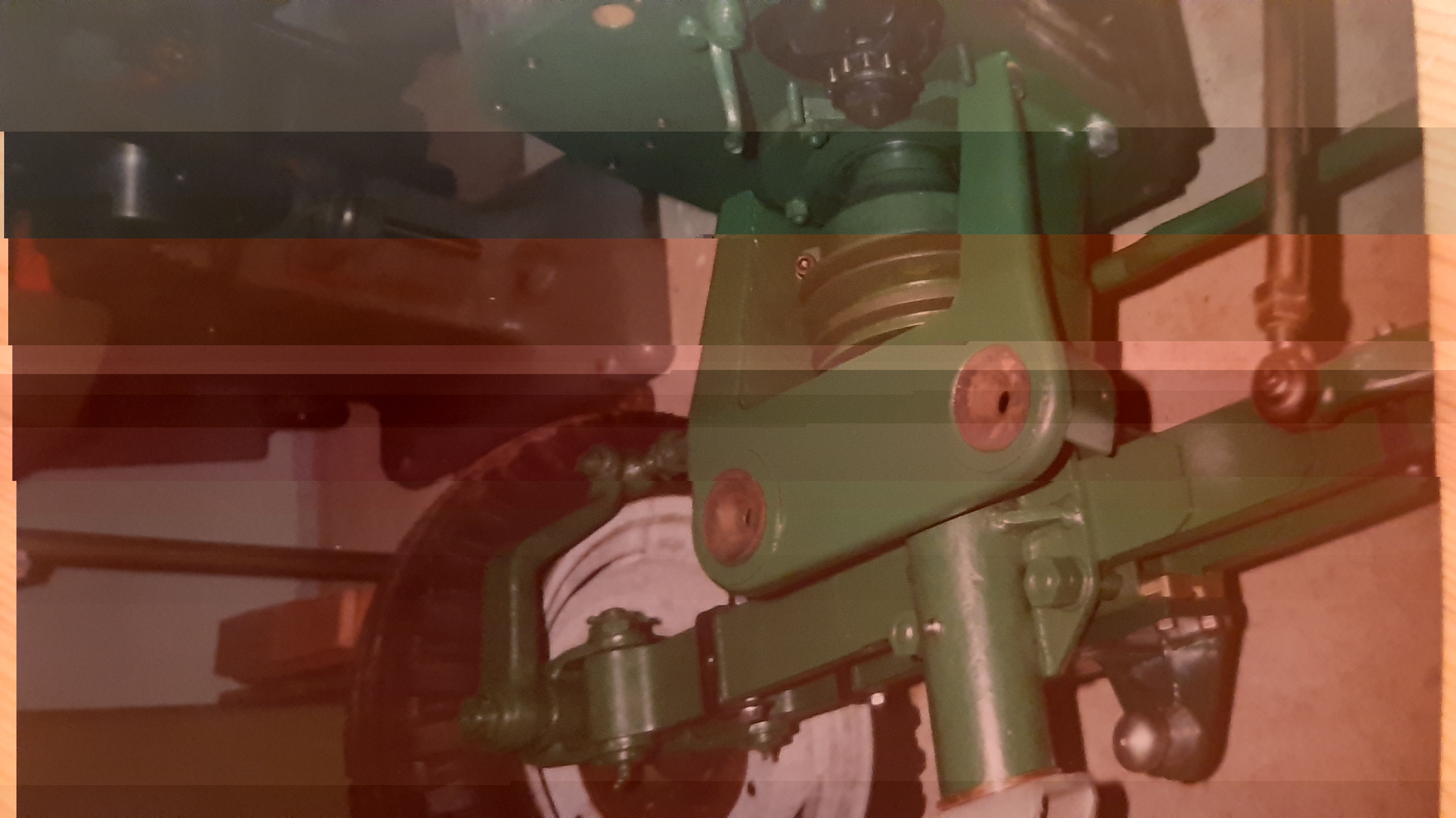

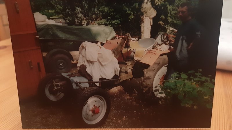

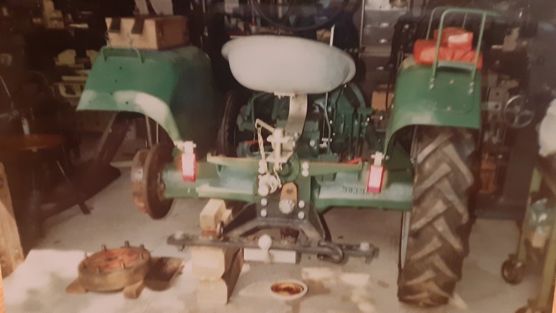

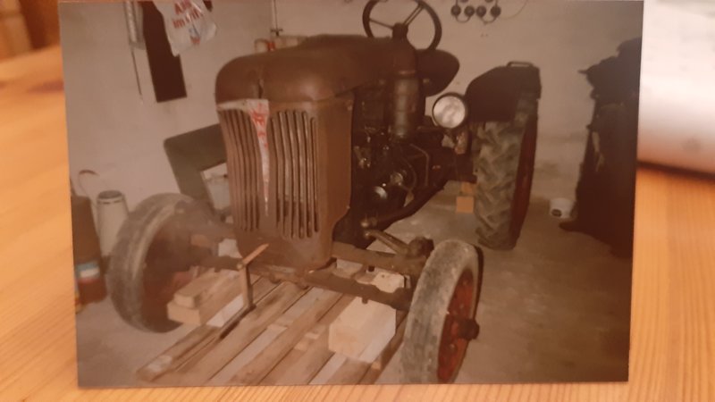

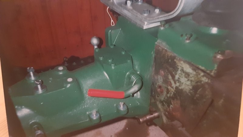

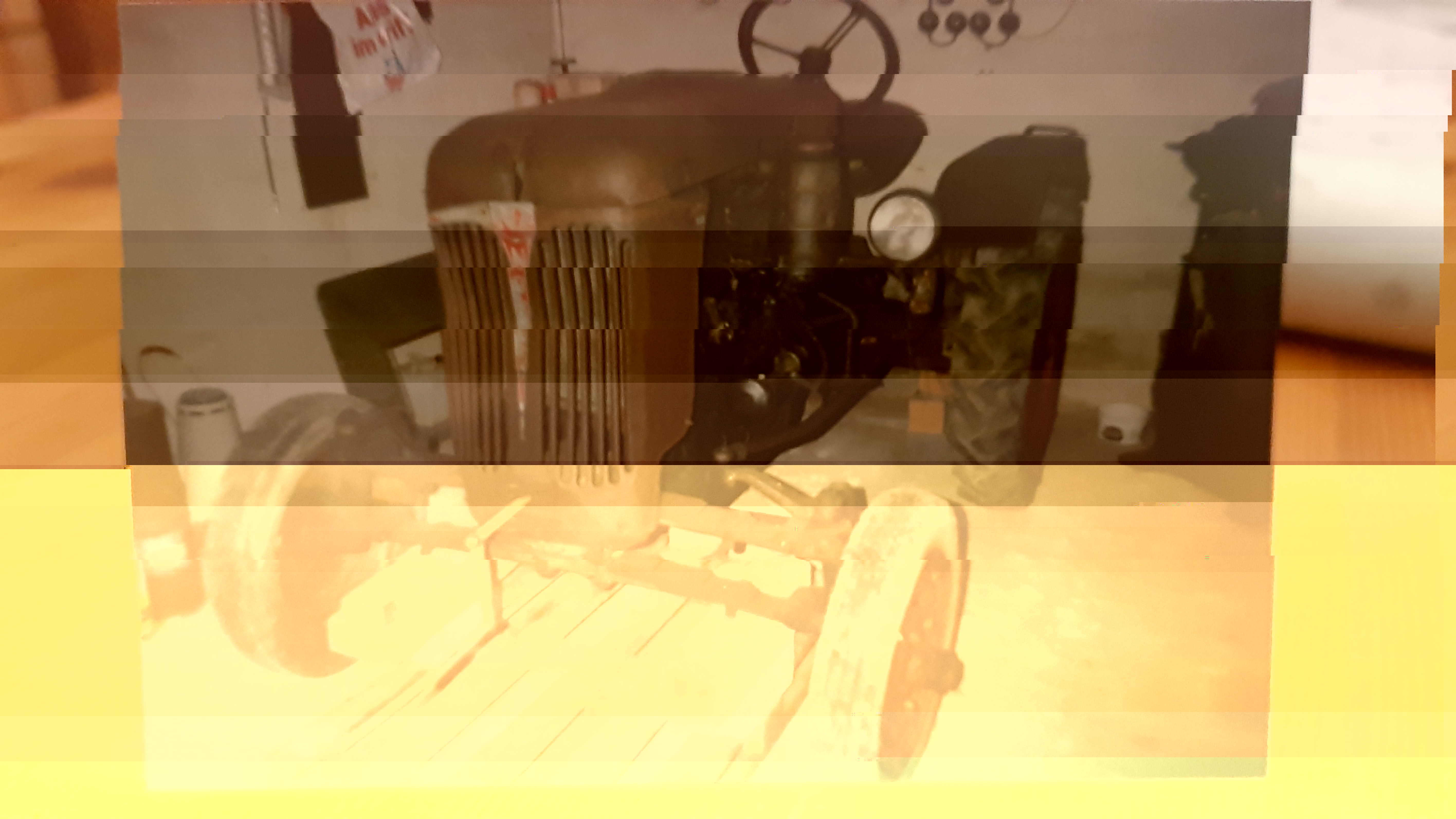

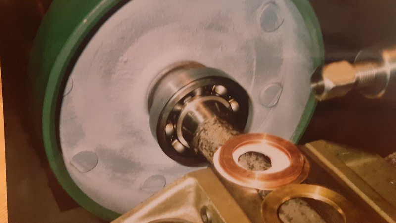

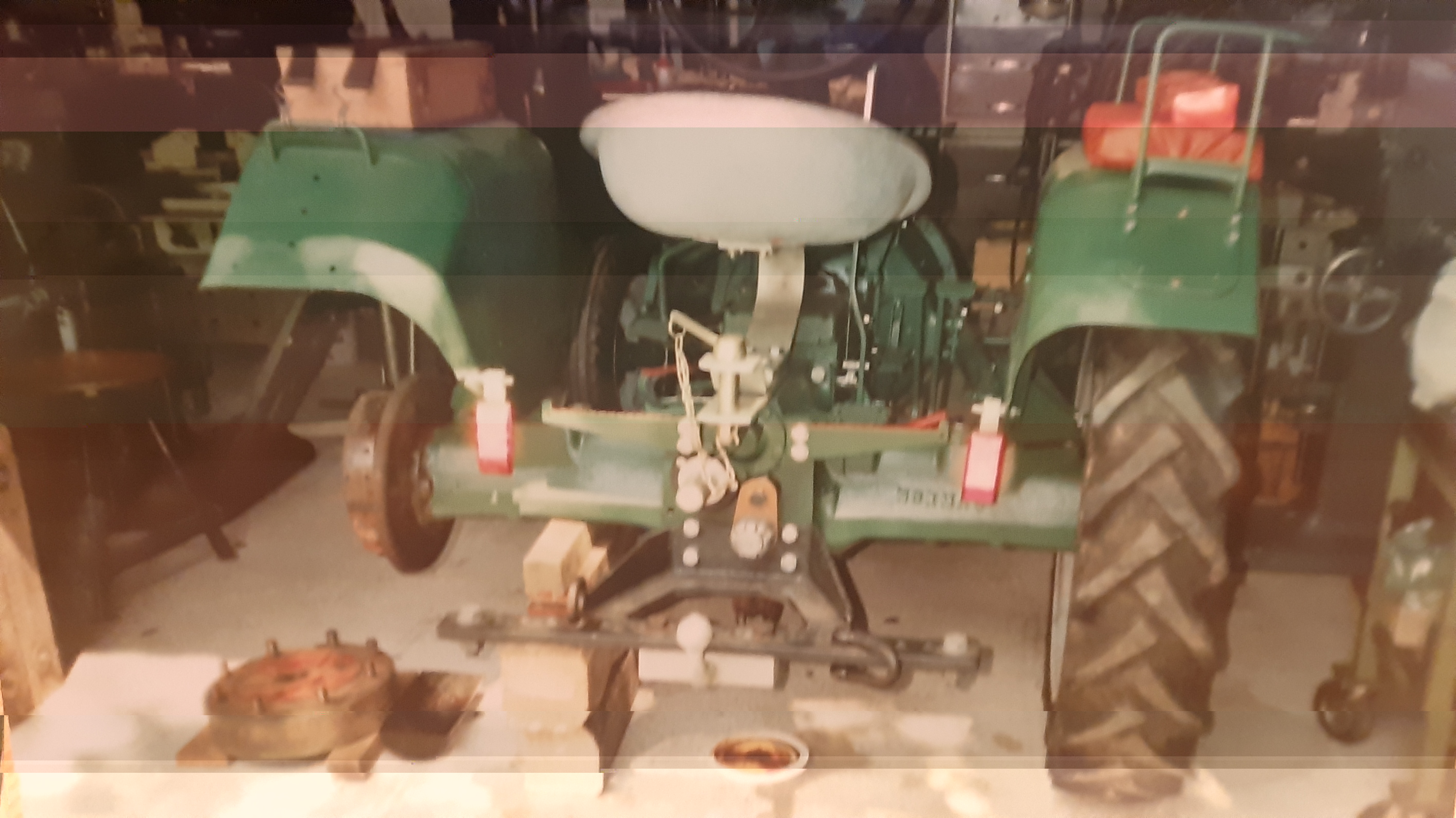

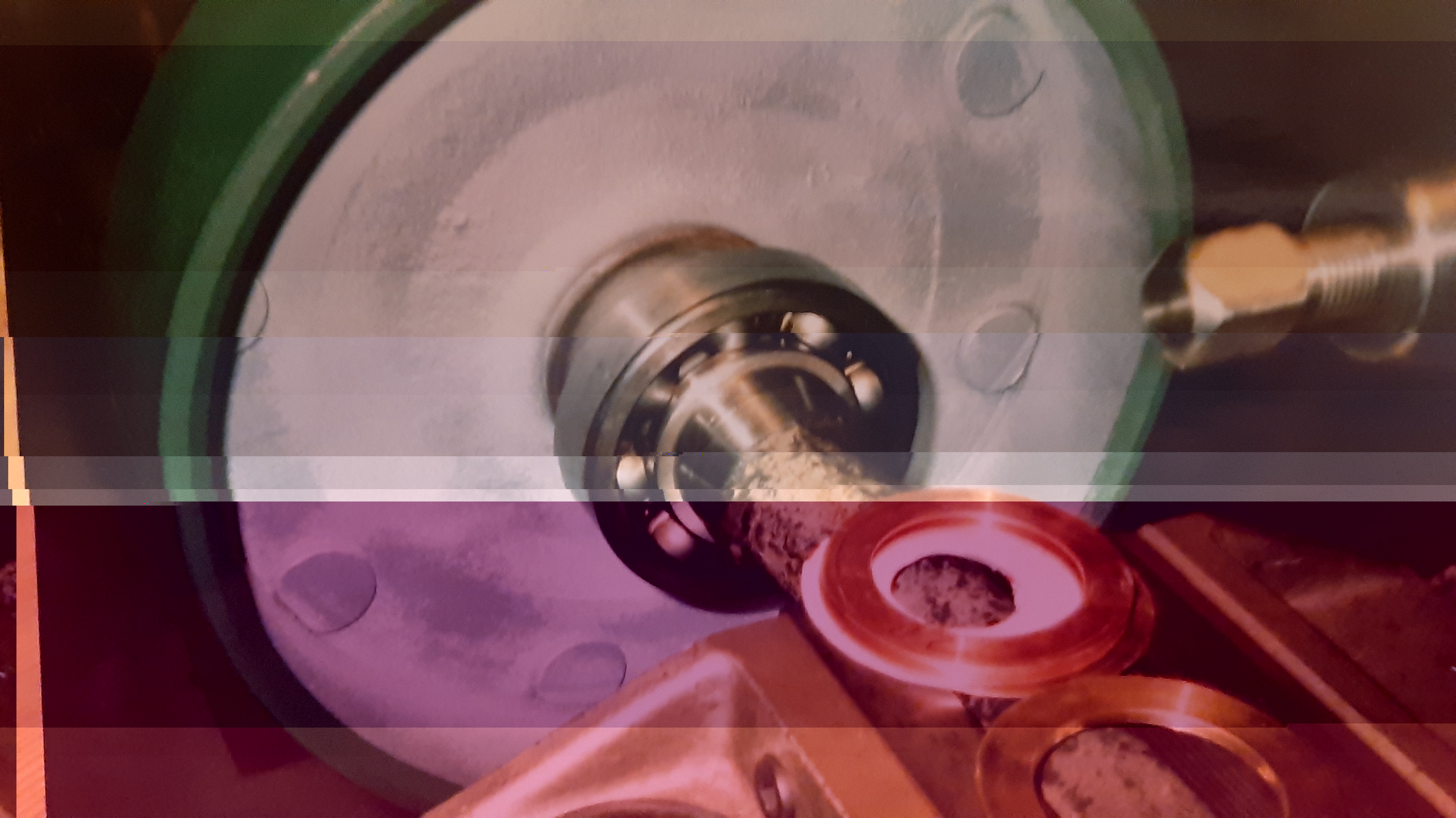

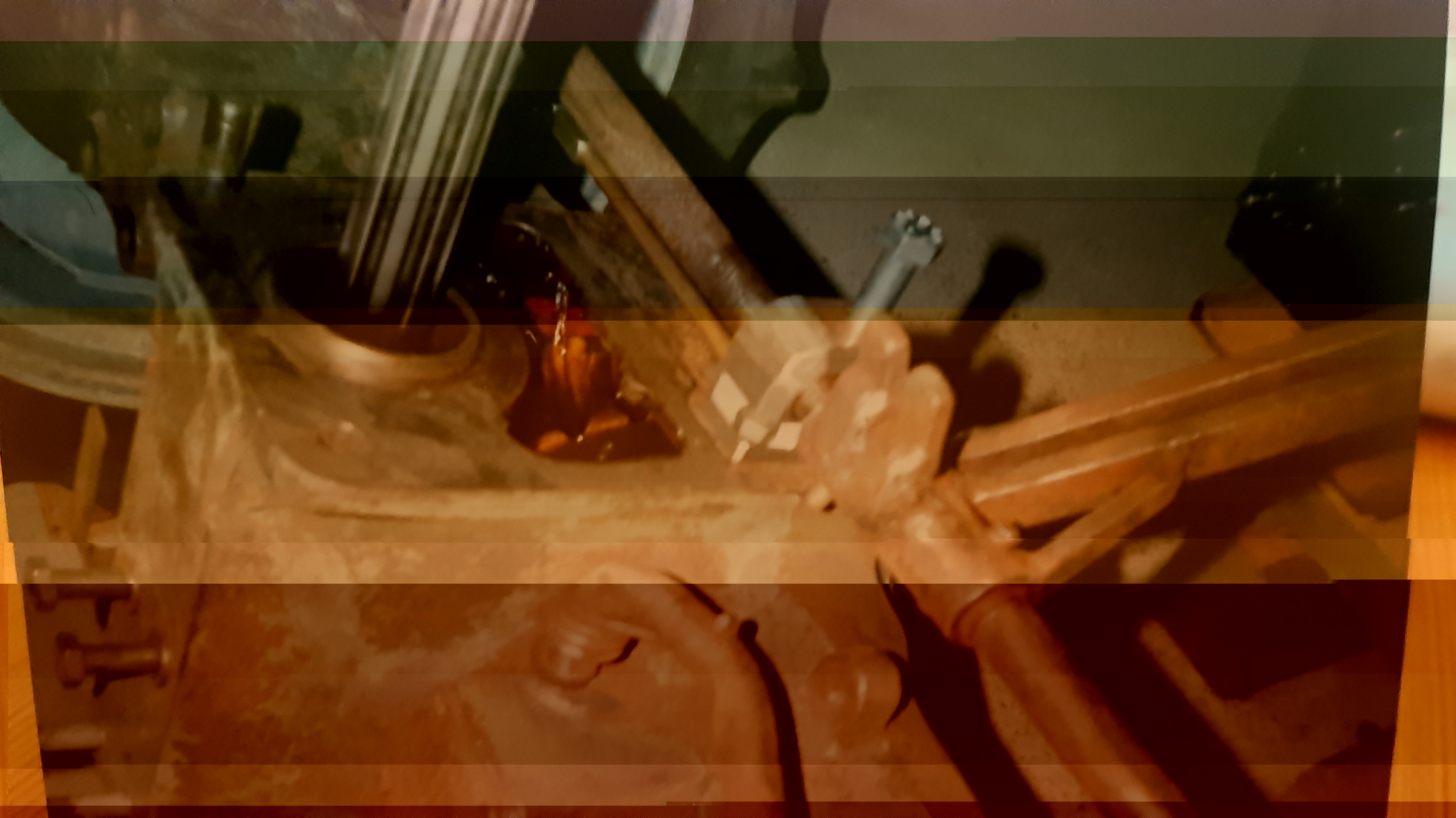

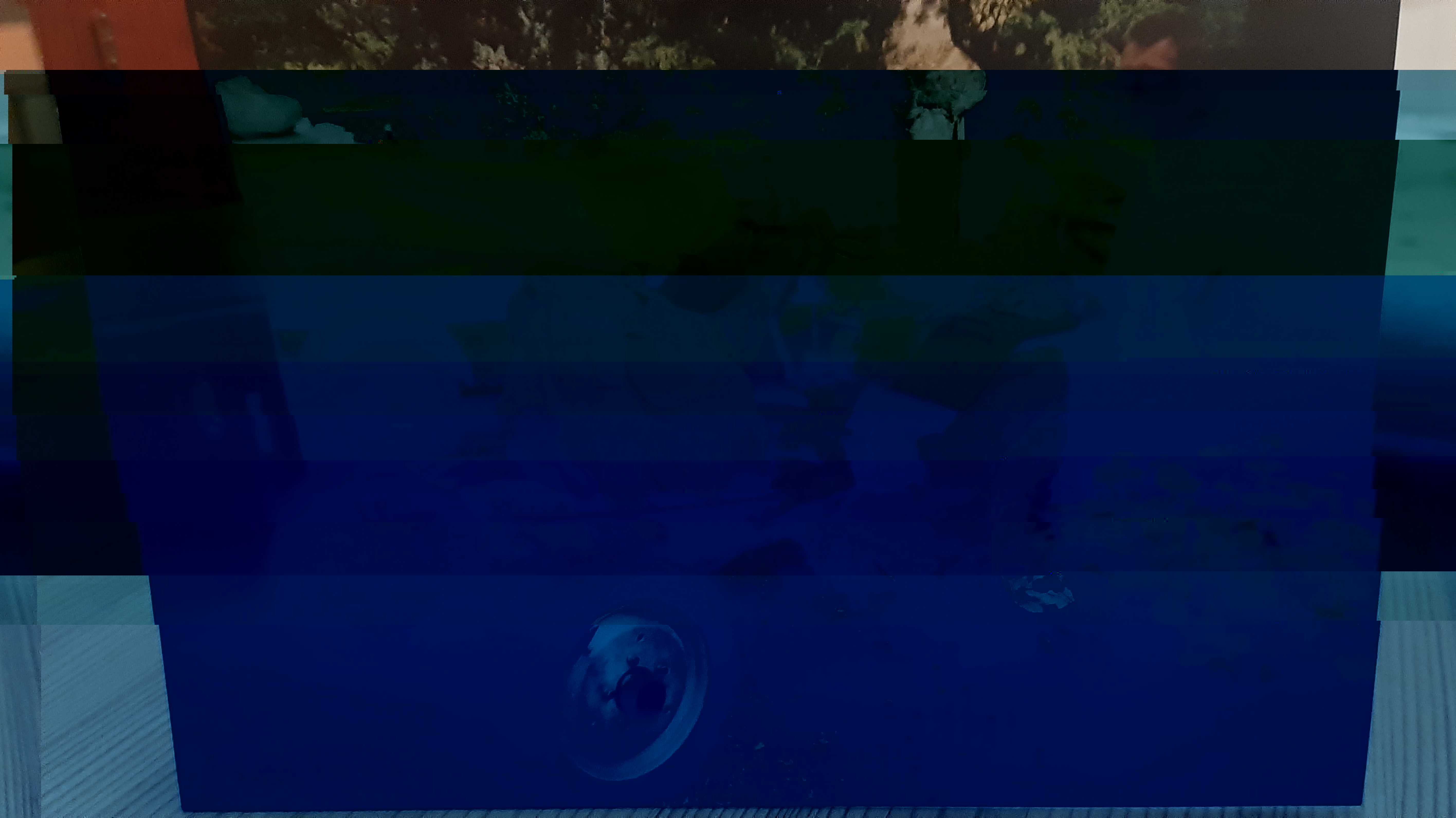

Nachfolgend einige Fotos aus dem Nachlass meines verstorbenen Vaters, der den größten Teil der Restaurierung durchgeführt hat. Ich habe jetzt noch die Fahrzeugelektrik gemacht, da kam mein Vater nicht mehr zu.
20211012_192342.jpg [ 2.73 MiB | 21026-mal betrachtet ]

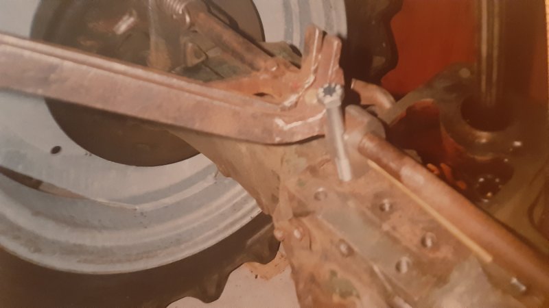

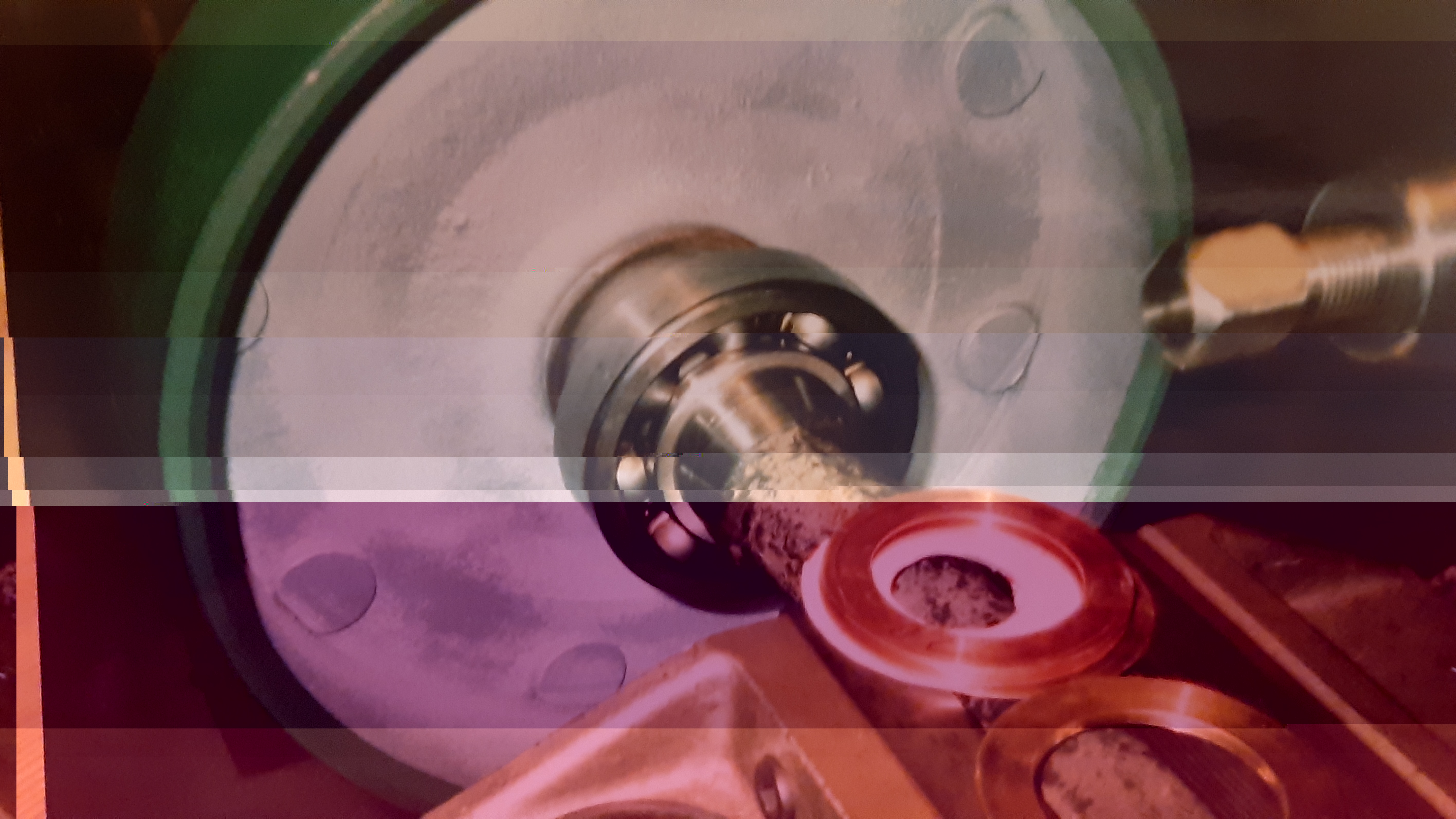

Dateikommentar: Die Hinterachse würde neu gelagert
20211012_192221.jpg [ 2.97 MiB | 21026-mal betrachtet ]
20211012_192157.jpg [ 2.82 MiB | 21026-mal betrachtet ]
20211012_192139.jpg [ 3.22 MiB | 21026-mal betrachtet ]
Dateikommentar: Ein bisschen wie ein gerupftes Huhn
20211012_191941.jpg [ 3.22 MiB | 21026-mal betrachtet ]
20211012_192329.jpg [ 2.77 MiB | 21026-mal betrachtet ]
Dateikommentar: Nachdem Getriebe und Hinterachste getrennt waren, könnte das fest sitzende Lager der Bremse wieder gangbar gemacht werden
20211012_192301.jpg [ 2.67 MiB | 21026-mal betrachtet ]
Dateikommentar: Erstmal aufbocken
20211012_191929.jpg [ 2.61 MiB | 21026-mal betrachtet ]
20211012_191850.jpg [ 2.51 MiB | 21026-mal betrachtet ]
Dateikommentar: Der Tag, an dem das Gute Stück auf den "Hof" kam
20211012_191909.jpg [ 2.94 MiB | 21026-mal betrachtet ]

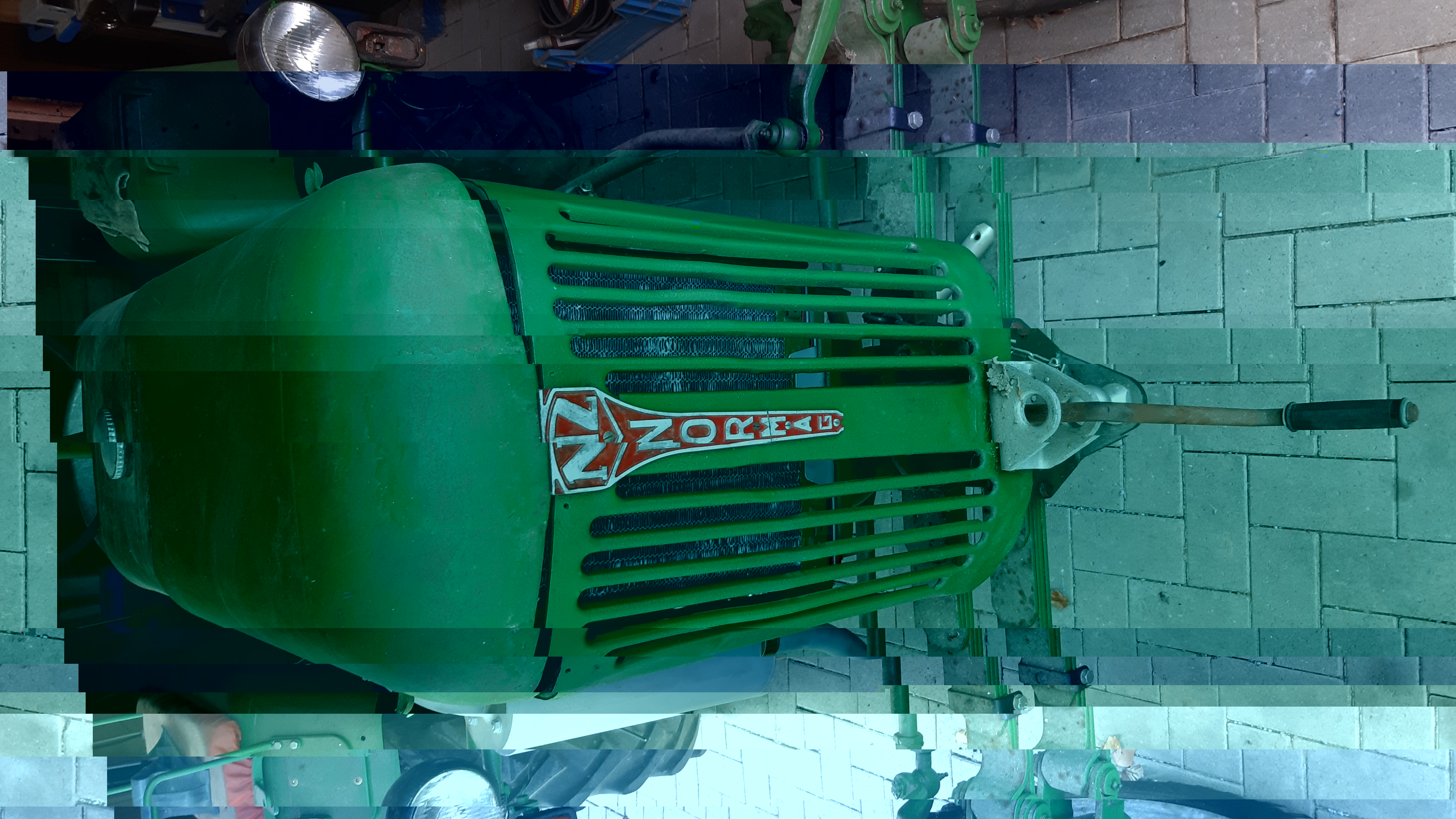

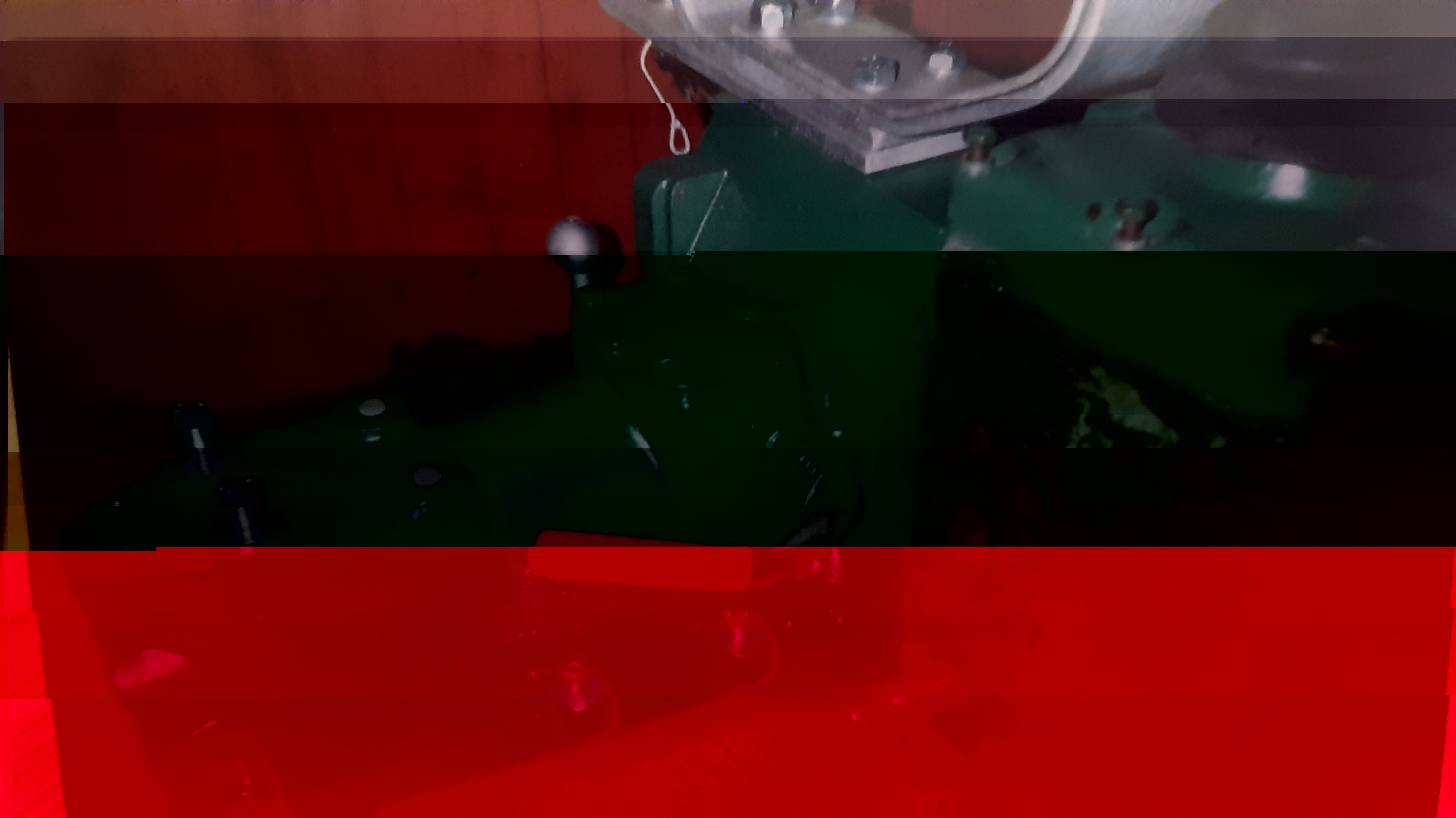

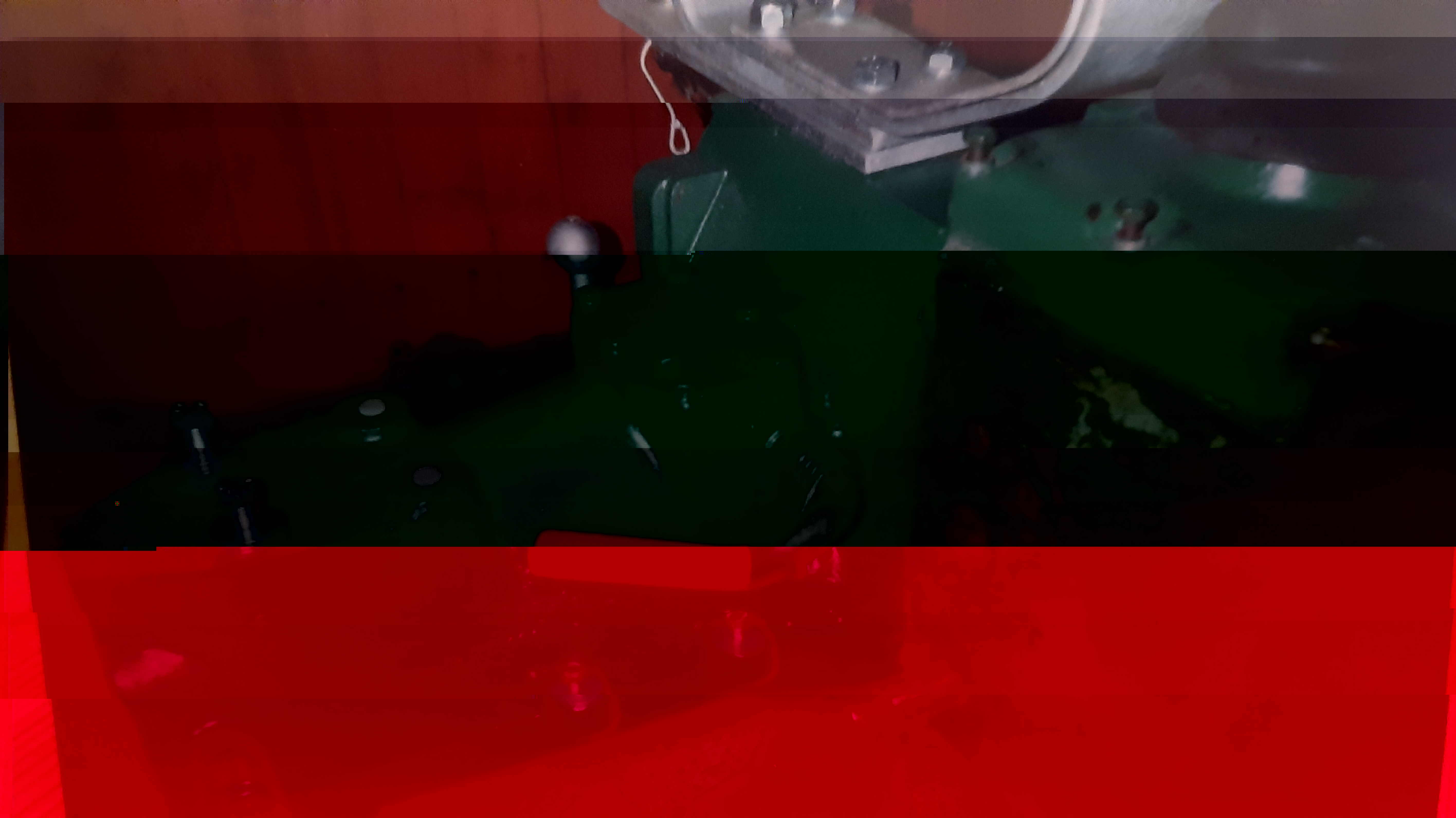

Und noch ein paar Bilder
Dateikommentar: So langsam wird es was
20211002_125243.jpg [ 2.28 MiB | 21025-mal betrachtet ]
20211012_192403.jpg [ 2.61 MiB | 21025-mal betrachtet ]
Dateikommentar: Verschluss neu gelagert
20211101_165807.jpg [ 384.9 KiB | 21025-mal betrachtet ]
Dateikommentar: Blecharbeiten
IMG-20210906-WA0011.jpeg [ 2.61 MiB | 21025-mal betrachtet ]

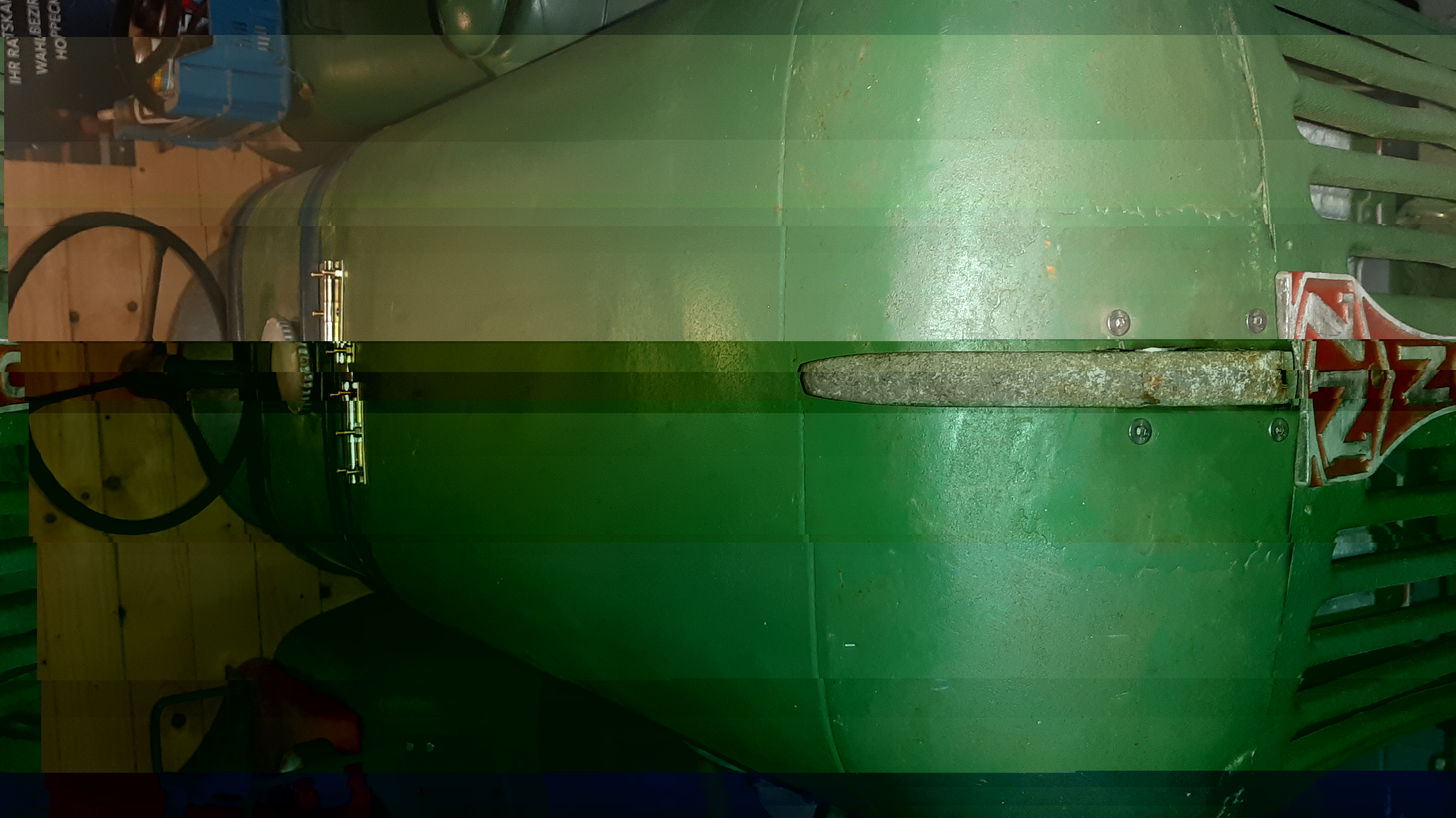

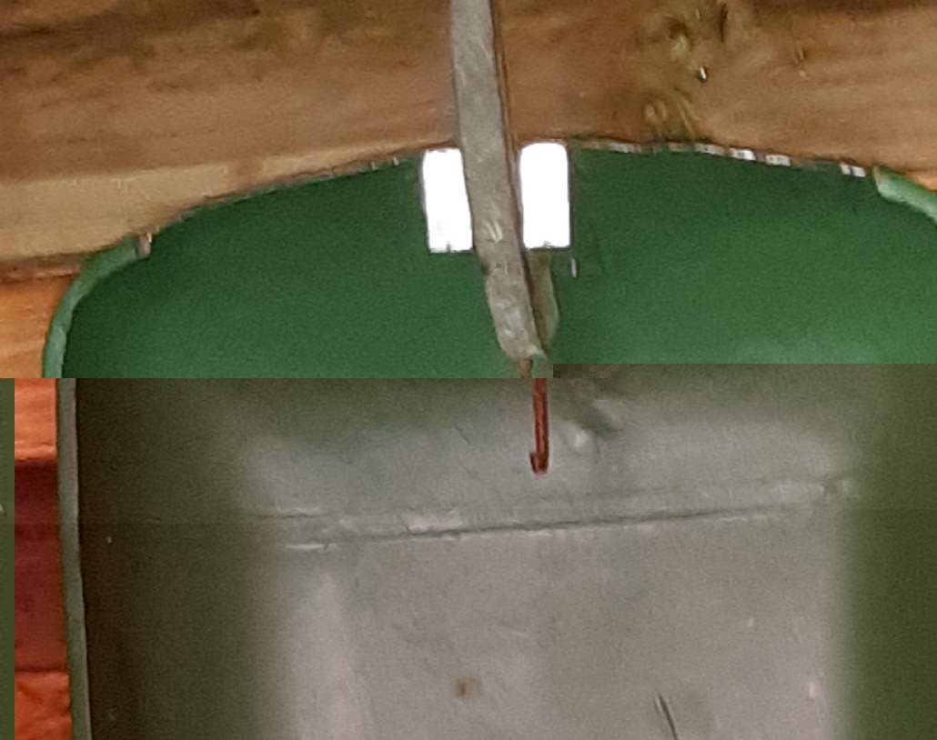

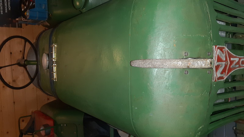

Saubere Arbeit - aber warum hast du den originalen Haubenverschluss nicht wieder montiert :o
Sonntag 14. November 2021, 20:01
Beiträge: 87
Wohnort: Brilon

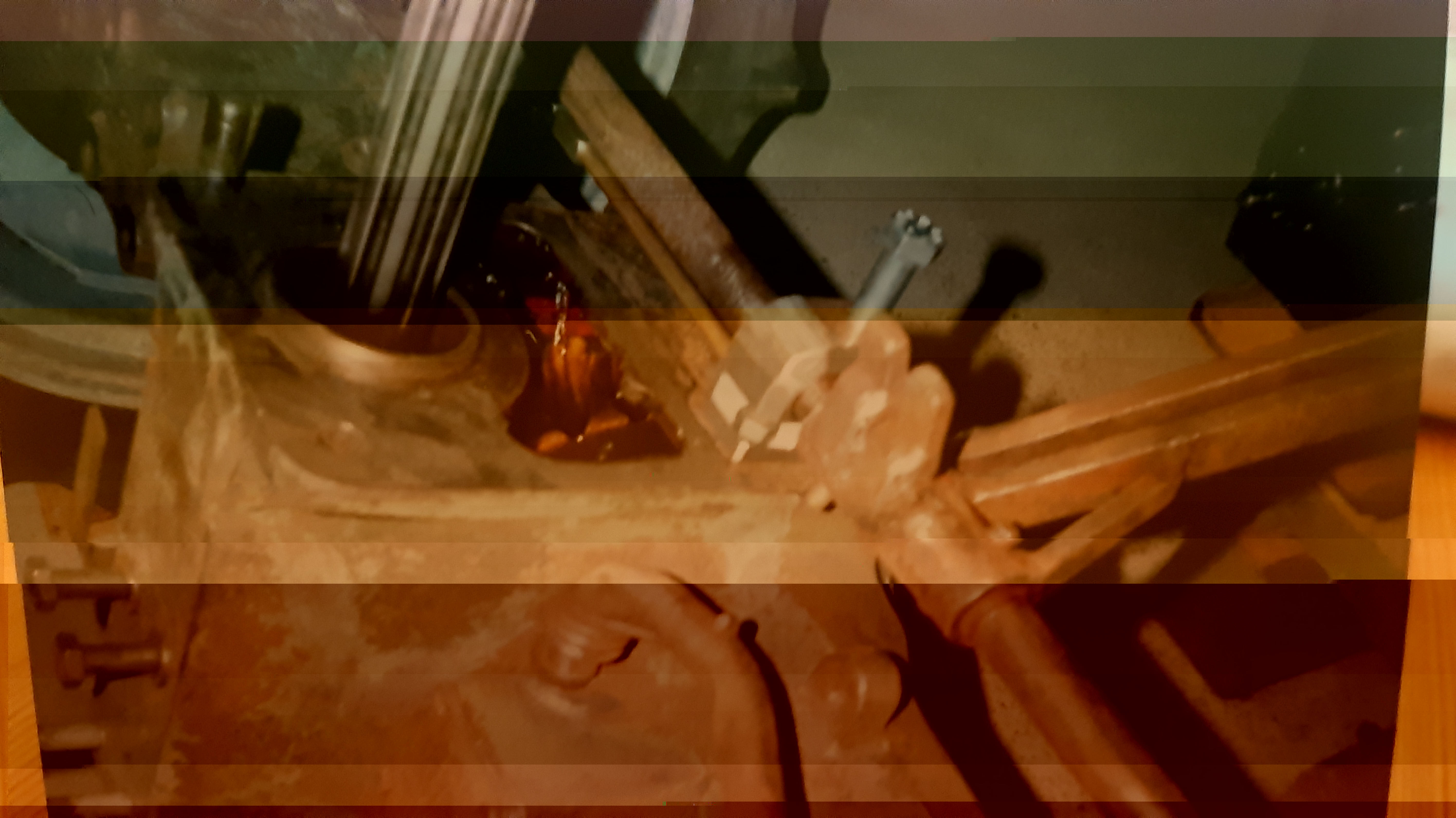

Beitrag Re: Nach 32 Jahren so gut wie fertig
Normag-Uli hat geschrieben:
Was lange währt wird endlich gut ;)

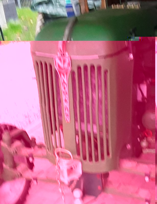

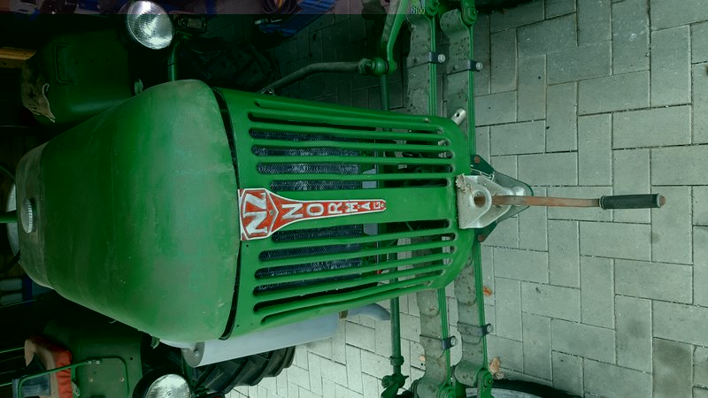

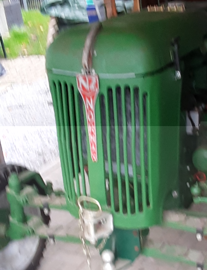

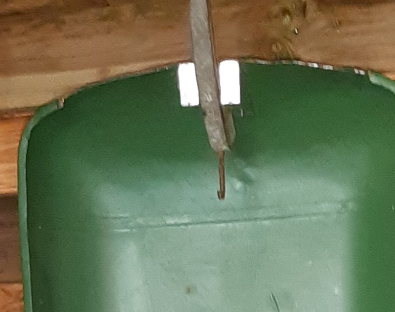

Habe ich montiert, siehst du ein Bild drüber, ist der Verschluss, der vor 32 Jahre daran war. Es müsste die vordere Haube komplett geschweißt werden, danch war es schwer den originalen Verschluss wieder zu verbauen. Ich habe zumindest versucht es bestmöglich zu rekonstruieren.
20210911_182033.jpg [ 4.38 MiB | 21015-mal betrachtet ]
Dateikommentar: Die ursprüngliche Blechhalterung ist verlustig
20211114_193110.jpg [ 360.37 KiB | 21015-mal betrachtet ]

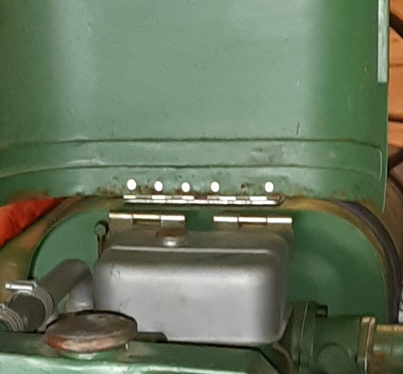

Bei der Haubenhalterung / Haubenschanier müsste ich jedoch etwas trixen :roll:
20211114_193851.jpg [ 254.62 KiB | 21014-mal betrachtet ]
20211114_193813.jpg [ 360.18 KiB | 21014-mal betrachtet ]

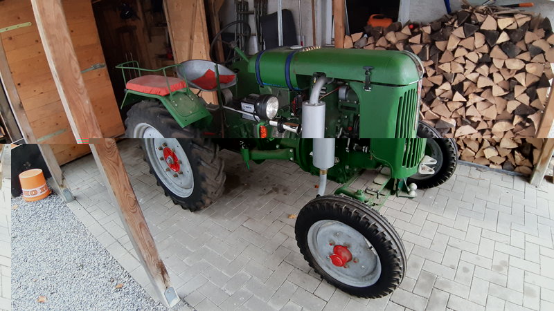

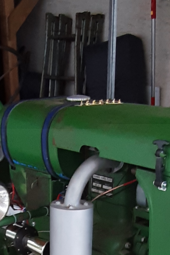

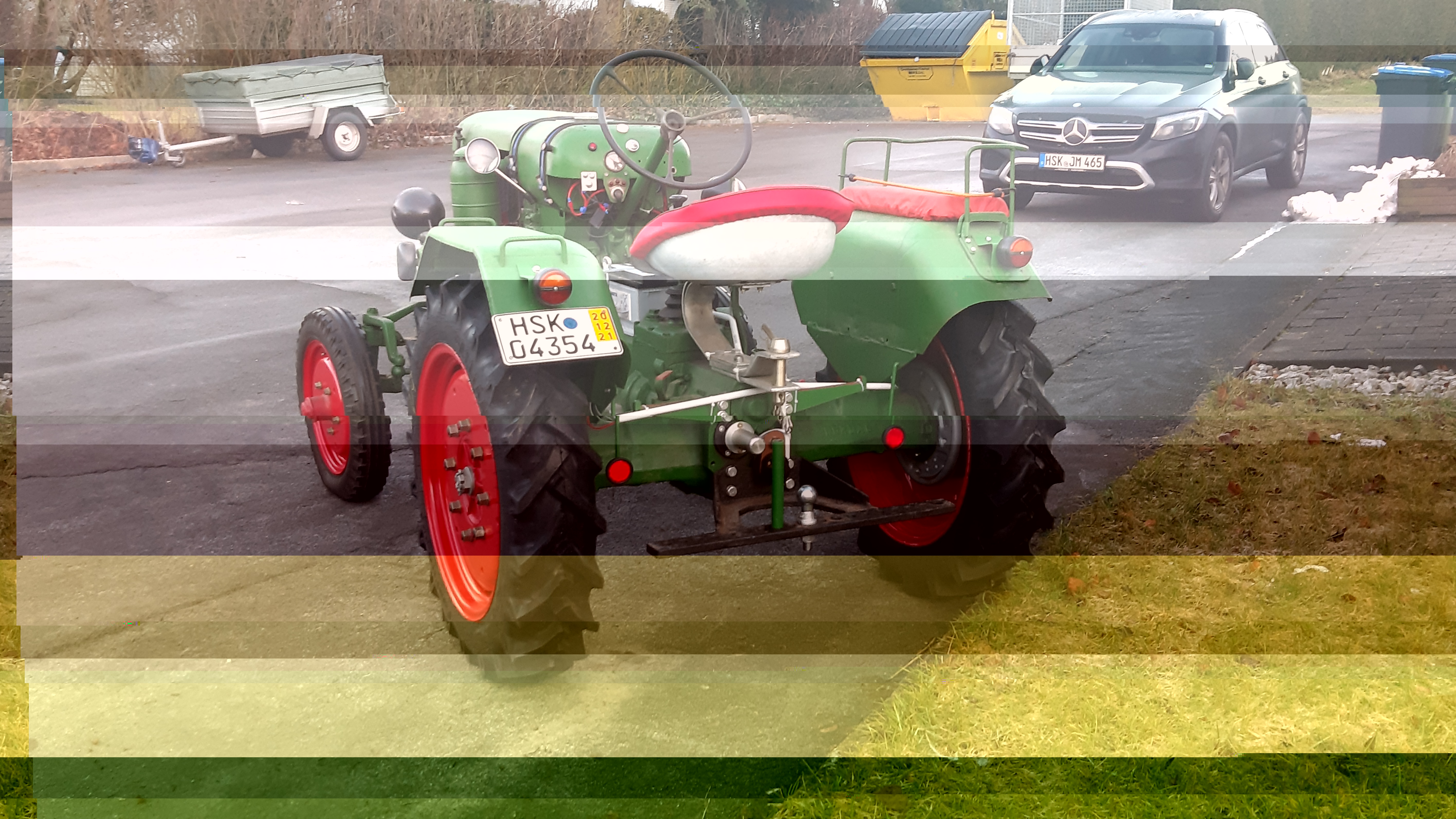

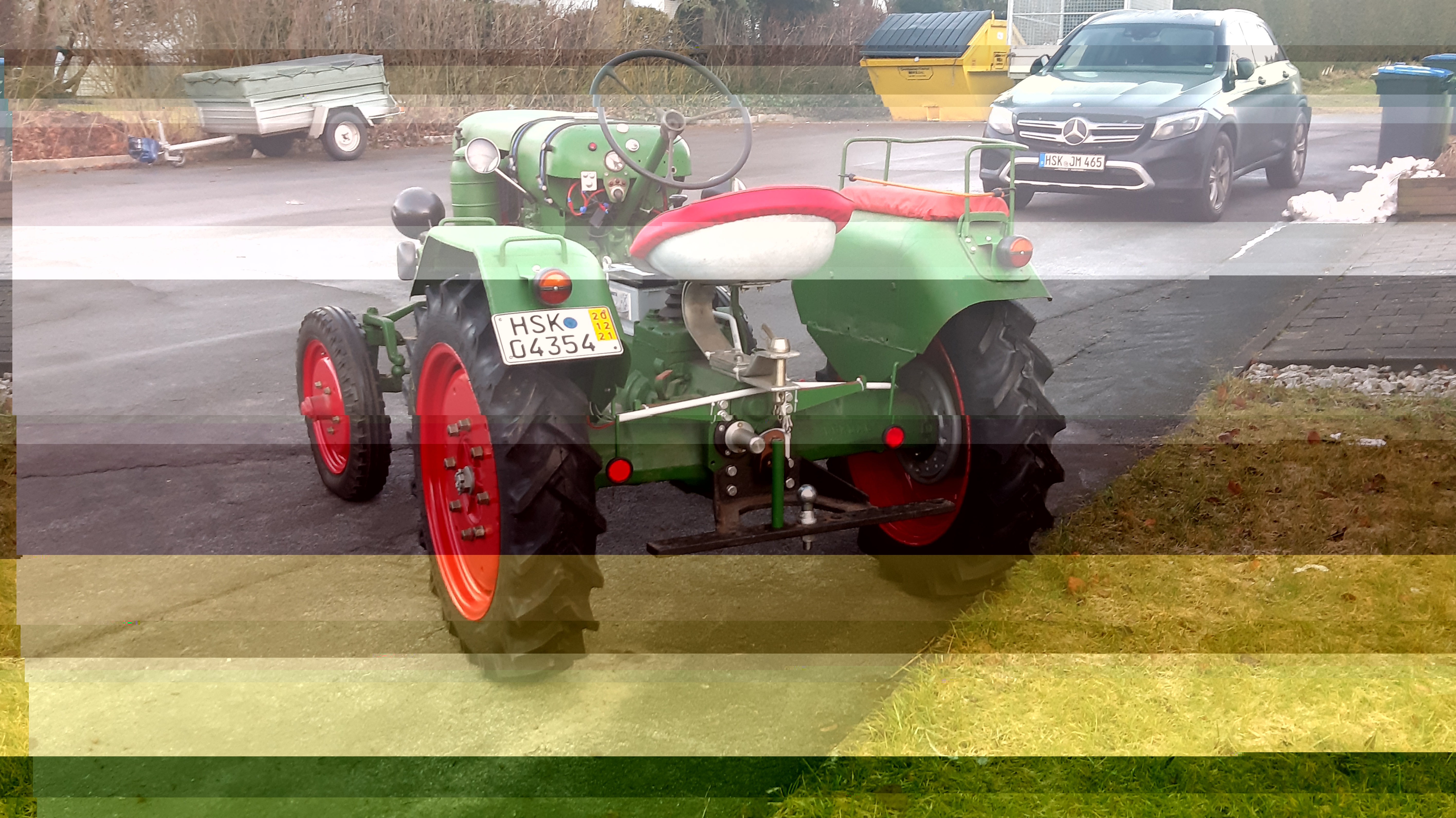

hier noch einige "Baufortschritte".

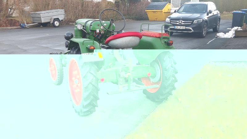

Nach dem der TÜV einiges bemängelt hatte wie z.B. feuerverzinkte Felgen, Hupe ohne Zulassung, Rückstrahler, Rangierhilfe und selbst gebaute Kugelkopfkupplung habe ich deren Wünschen entsprochen und alle "normgerecht" gemacht. Jetzt hat er TÜV und wird zugelassen. ENDLICH :lol: :lol: :lol:
20220115_160904.jpg [ 4.14 MiB | 19861-mal betrachtet ]
20220115_160923.jpg [ 3.66 MiB | 19861-mal betrachtet ]
20220115_160850.jpg [ 5.28 MiB | 19861-mal betrachtet ]
Mittwoch 9. Februar 2022, 17:32
Riesen Glückwunsch dazu! 8-)
Auch wenn ich einige Punkte von dem Mängelbericht nicht nachvollziehen kann, aber wichtig ist dass du jetzt durch bist ;)
