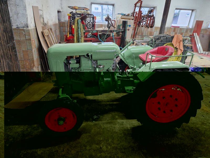

Servus zusammen,
da ich demnächst mit der Restauration von meinem NG16 fertig bin, stellt sich mir die Frage ob es damals auch Orginal Schutzbleche auf der Vorderachse gegeben hat. Mit den alten Reifen hat es mir schon die Schottersteine Richtung Beifahrersitz geworfen. Jetzt mit den Neuen wird sich das noch eher verstärken. Wenns welche gab, hat wer Bilder, Maße oder andere Nachweise?
Natürlich werde ich euch ein Video zur Restauration präsentieren, so jedenfalls mein Plan ;)
Das wäre mein aktueller Stand
20230109_120738.jpg [ 3.79 MiB | 14329-mal betrachtet ]

Hallo wo wohnst oder was für eine postleitzahl hast du.Ja hat es für 37.50 paar gegeben Gruß Josef (sepp)

Passende Kotflügel gibt es z.B. hier:
https://shop.delegro.nl/Kotfluegel-Vord ... ckung-120/
Die Halterungen musst du allerdings wahrscheinlich selber bauen...

Sitz grad vorm neuen Delegroprospekt. Da hab ich für meinen John Deere Lanz 300 auch die Schutzbleche bezogen und sie so Orginal wie möglich nachgebaut. War kein Stress.
Aber beim Normag stellt sich die Frage der Befestigung. An den Kronenmuttern bzw dem Achsschenkel und dem Kugelkopfgewinden ab nicht so viele Gewindegänge frei um da eine Aufnahme zu befestigen. Und die Lenkhebel möcht ich jetzt ned unbedingt anbohren.
Vielleicht weiß wer eine Möglichkeit.

Ich hatte auch schon in der Galerie nachgesehen, aber nicht wirklich was brauchbares gefunden.
Es gibt zwar einige wenige, die sich da Kotflügel drangebastelt haben, aber man kann nicht sehen, wie diese befestigt worden sind.
Wenn es aber, wie Sepp schreibt, laut Preisliste welche gab, müssten die ja auch irgendwie befestigt worden sein. :?

Ich habe mal im Normag Buch von Armin Bauer nachgesehen, da sind ja sogar Bilder von Frontlader und Wetterverdeck etc. aber von Vorderradkotflügeln leider auch nicht. Die Preisliste die Josef erwähnt habe ich allerdings auch schon mal gesehen. Ich weiß leider auch nicht weiter.

Ich hab mal ein paar Bilder aus der Galerie rausgesucht.
Evtl. kann jemand von diesen Traktoren präzisere Bilder machen, worauf man die Halterungen sieht.
image_id: 4886 image_id: 2577 image_id: 1731 image_id: 1141 image_id: 52 image_id: 1330 image_id: 450 image_id: 4922 image_id: 3439 image_id: 3309 image_id: 1430 image_id: 268 image_id: 254
Die Fotos stammen nicht alle von NG16, aber die Achsen sind meines Wissens gleich.
