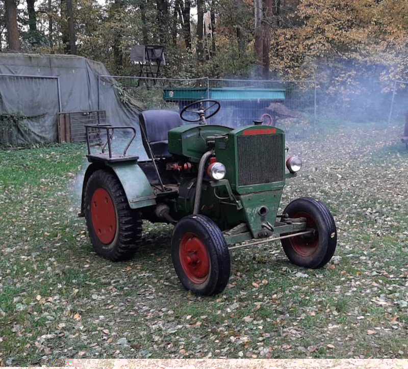

Bei Kauf war klar, dass er keine Sitzbank sondern einen Einzelsitz hat und auch keinen Anlasser, beides sind Dinge die ich noch umbauen werde, da die Sitzbank für mich den NG22 ausmacht und den Anlasser der Einfachheit wegen.
Zudem qualmt er sehr stark, weswegen ich davon ausgehe, dass der Motor auch noch einiges an Liebe brauchen wird.
Nunja, natürlich erst als der Normag schon gekauft war, ist aufgefallen, dass er bei mehr als 3 Minuten fahrt anfängt überzukochen.

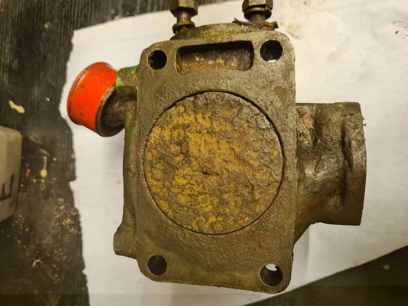

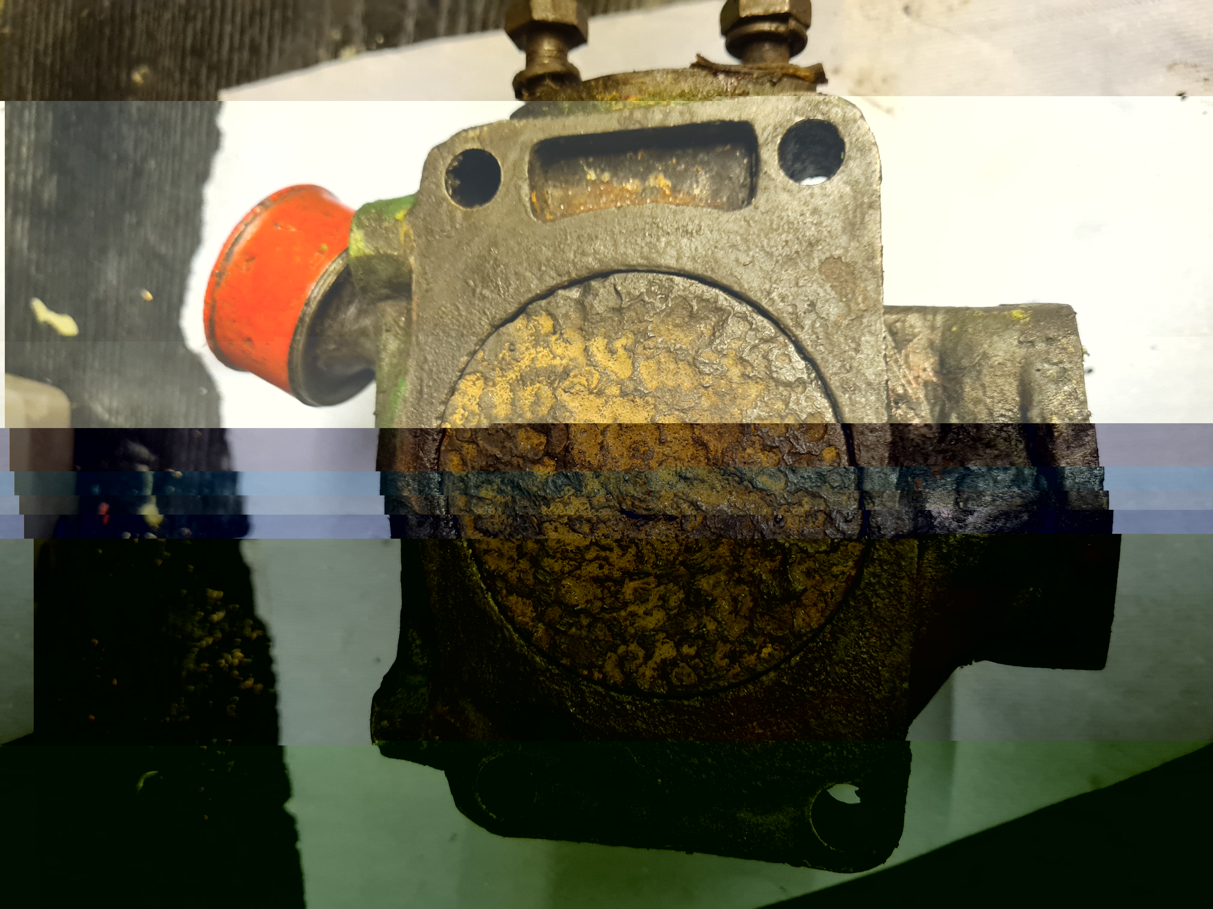

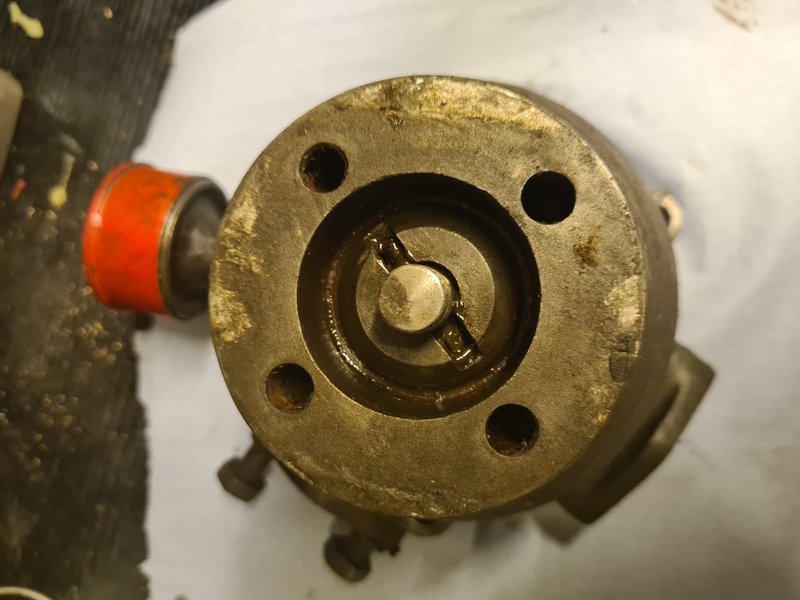

Das Problem war dann auch relativ schnell gefunden. Als ich den Flansch zur Wasserpumpe abgebaut hab war ich erst etwas verwirrt, was ich da genau sehe, denn dieser "Stopfen" sollte da ja eigentlich nicht sein. Der "Stopfen" stellte sich dann als irgendwelche Rückstände raus welche im kompletten Kühlkreislauf sind. Das ganze Zeug hat eine sandige Textur ist aber steinhart. Keine Ahnung ob es Ablagerungen der letzten 80 Jahre sind oder irgend etwas anderes. Mit einem dicken Draht und Schraubendrehern hab ich dann in mehreren Stunden das Rohr, sowie die Wasserpumpe und den Flansch am Motorblock frei gepult und diese dann einige Male mit dem Wasserschlauch durchgespült.

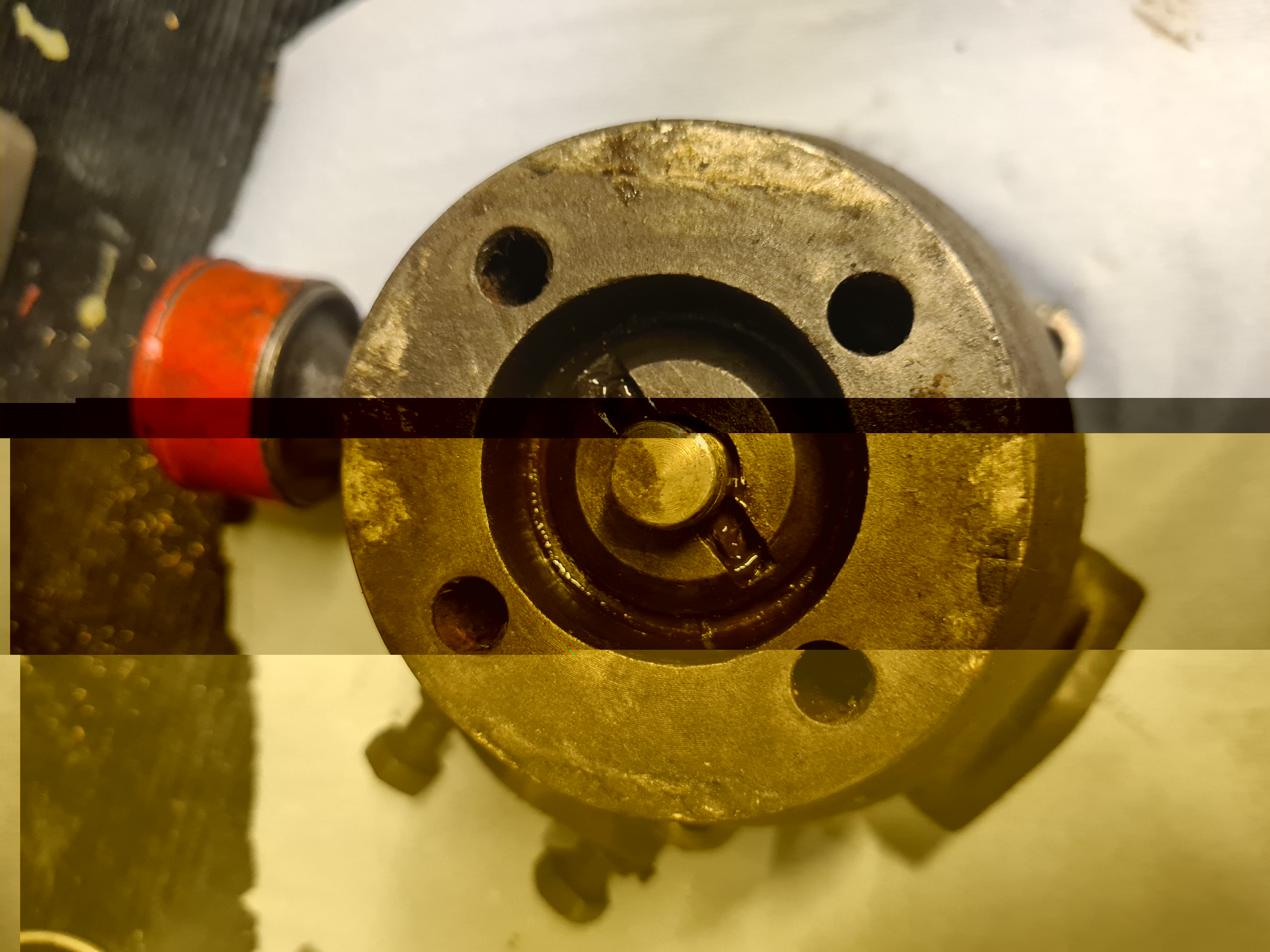

Beim auseinander bauen der Wasserpumpe kam dann der nächste Anblick welcher mir nicht viel Hoffnung macht. Die Rückseite vom Pumpenrad ist sehr stark vom Rost angefressen und wenn ich an der Riemenscheibe drehe scheint zwischen dieser und der Welle vom Pumpenrad relativ viel Spiel zu sein.
Da bin ich dann auch erst mal nicht weiter gekommen. Kann mir eventuell jemand verraten wie man die Pumpe weiter auseinander baut?
Ich gehe davon aus, dass man den Stift in der Welle, welchen man auf dem Bild erahnen kann, irgendwie raus machen muss. Die Frage ist jedoch, wie stelle ich das an? Die Riemenscheibe kann ich auf der Welle ein Stück verdrehen, jedoch müsste ich die ja eigentlich irgendwie tiefer auf die Welle schieben um den Stift raus zu bekommen, jedoch sitzt die in Richtung der Welle fest.

zu deiner Pumpe kann ich leider nichts sagen.
Die Ablagerungen dürften entweder Kalk oder Kühlerdichtmittel oder im schlimmsten Fall eine Mischung aus beidem sein.
Immerhin zeigt die Tatsache, dass der Kühler überkocht zumindest, dass die Verbindung vonm Motor zum Kühler noch etwas durchlässt und der Kühler offensichtlich dicht ist. ;)

Die Wasserpumpe ist natürlich nicht so einfach. Ja der Stift muss aus dem Flügelrad raus. Bei mir war damals das Problem dass der ganz fehlte und somit das Flügelrad garnicht mit drehte. Ansonsten kann ich ganz viel auch nicht zur Pumpe sagen, da die bei mir eine Firma überholt hat.

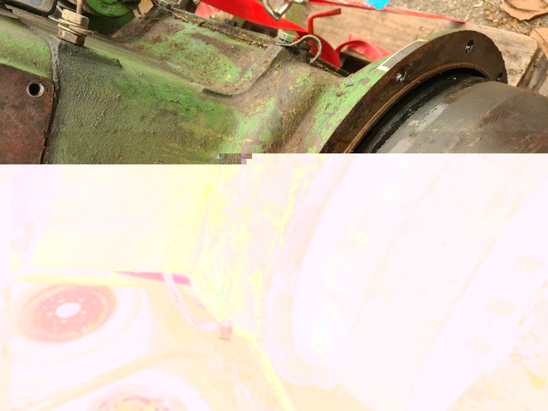

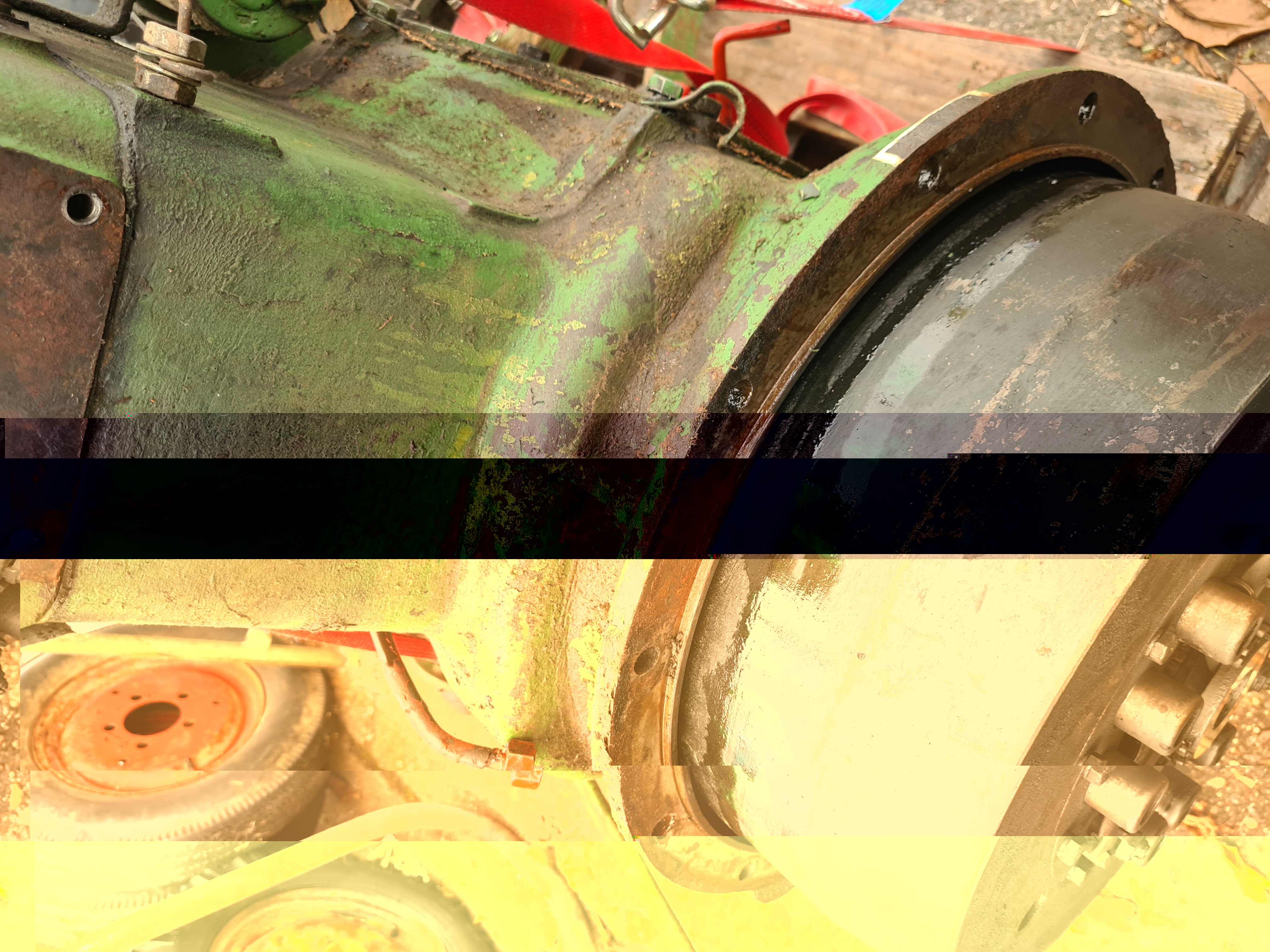

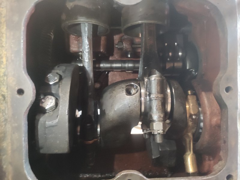

Bei der Probefahrt damals war mir schon aufgefallen, dass die Kupplung irgendwie nicht so richtig will. Der Grund dafür war beim Teilen der Gehäusehälften dann auch ziemlich schnell gefunden. Kupplung und Schwungrad sind komplett mit einem Ölfilm überzogen. Der Schmier am Boden der Kupplungsglocke ist wahrscheinlich ein Mix aus Getriebeöl und Motoröl. Da aber eh so ziemlich jede Buchse ausgeschlagen und jeder Wellendichtring kaputt ist, war das zu erwarten.
Zudem habe ich erst mal alles an Blechteilen und sonstigem abgebaut, was so einfach abzubauen war. Einen großen Teil der Zeit nimmt dabei leider auch das Abkratzen von einer dicken Öl & Dreck Schicht, welche sich auf so ziemlich jedem Teil befindet, ein. Die bekomme ich leider hauptsächlich nur mit Kratzen und einer Drahtbürste ab.
Nächster Schritt ist nun das Abziehen der Felge/Bremstrommel, sowie Schwungrad und Riemenscheibe. Für das Schwungrad werde ich mir auch so einen Abzieher bauen wie bei masterpiece im Bericht.
Da ich die nächsten Tage nicht nachschauen kann, kann mir jemand sagen, welchen Durchmesser der Abzieher haben muss?
Vorher muss ich mir auch noch ein paar Gedanken machen, wie ich das Schwungrad sicher Abbekomme ohne dass es mir um die Ohren fliegt/rollt :lol:

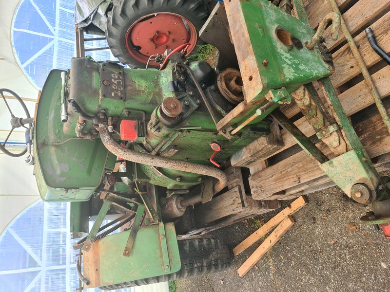

Unabhängig davon ist mir aufgefallen, bei meinem Motor der Luftfilter am Zylinderkopf befestigt ist, aber auch in dem Ventildeckel die Öffnungen sind, wie bei den meisten anderen Ng22 welche in der Galerie gefunden habe.
In irgendeinem Beitrag hier habe ich mal gelesen, dass der Kopf vom KD215Z die Lufteinlässe im Kopf direkt hat.
Kann es sein, dass mein Motor nicht mehr den passenden Zylinderkopf hat, oder gab es auch KD15Z mit den Lufteinlässen direkt im Kopf?`
Da der Motor aktuell mit einem Spanngurt auf der Palette gehalten wird, kann ich gerade den Ventildeckel nicht abmachen und nachschauen ob es im Kopf überhaupt einen Einlass über den Ventildeckel gibt.

Du musst die große Mutter, die auf der Kurbelwelle sitzt und das Schwungrad hält, nur 1-2 Umdrehungen lösen und nicht ganz entfernen.
So verhinderst du, dass das Schwungrad komplett abgeht und dir um die Ohren fliegt.

Ja dein Zylinderkopf ist der vom 215er. Der Kopf passt eigentlich problemlos man muss bloß aufpassen dass die Ventile nicht an den Laufbuchsen anstoßen. Deine Einspritzpumpe sieht auch sehr ungewöhnlich aus.
Zu dem lösen der Schwungmasse
Du kannst in die Öffnung wo der Anlasser rein kommt einen Holzkeil oder eine Eisenstange stecken. Das dient dazu die Kurbelwelle nach hinten zu drücken
( Richtung Mutter ). Dann musst du nur noch einen großen Aludorn auf das Ende der Kw halten und auf diesen mit nem ordentlichen Hammer geben. Wichtig ist direkt an der Kw anzusetzen und nicht an der Mutter. Die muss runter.

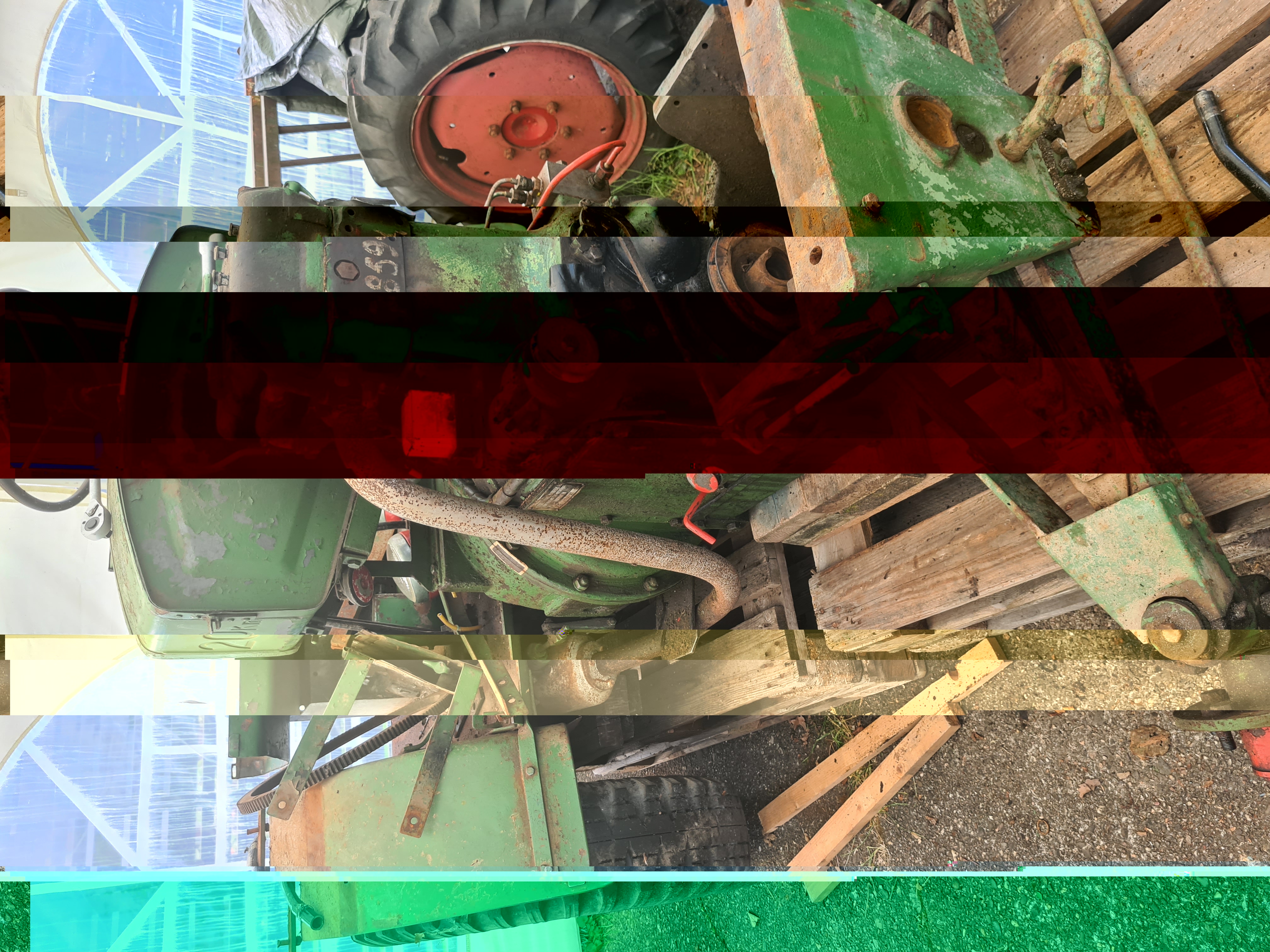

PS bin auch am basteln

Hallo, der Motorblock und der Ventildeckel ist von einem KD 15 Z.
Der Zylinderkopf vom KD 215 oder 415. wie das funktionieren soll ist mir Schleierhaft denn:
Der KD15 hat 95 mm Kolben, der KD 215 hat 100 mm Kolben. Ob die Ventile an gleicher Position sitzen weiß ich nicht, kann man aber ausmessen.
Übrigens der KD 215 hat einen kürzeren Flansch zum Getriebe. Ich habe einen KD 215 in meinen NG 22 Eingebaut.
