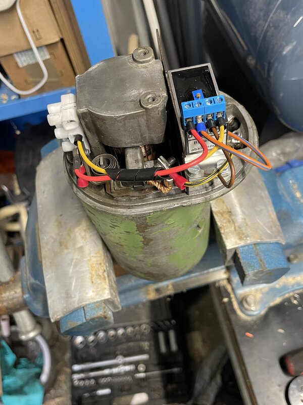

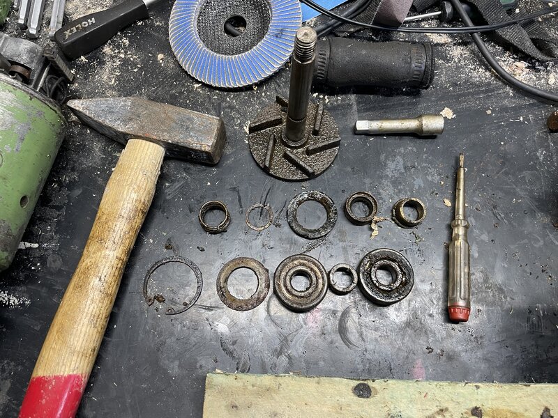

jetzt stelle ich auch mal meinen NG 20 B vor. Ich habe den Trecker vor ca. 1 Monat gekauft. Nach einem kleinen Kampf mit der Zulassungsstelle im Kreis Wesel, habe ich den Normag tatsächlich zugelassen bekommen. Vielen Dank dabei nochmal an alle die mich dabei Unterstützt haben. Nach einem kleinen ersten wilden Ausritt, dann die Ernüchterung, Wasserpumpe undicht. Also ging die Bastelei los. Wasserpumpe abgebaut, zerlegt->gesäubert->Buchsen und Dichtungen im Internet gesucht->gefunden und bestellt. Der Zusammenbau läuft.

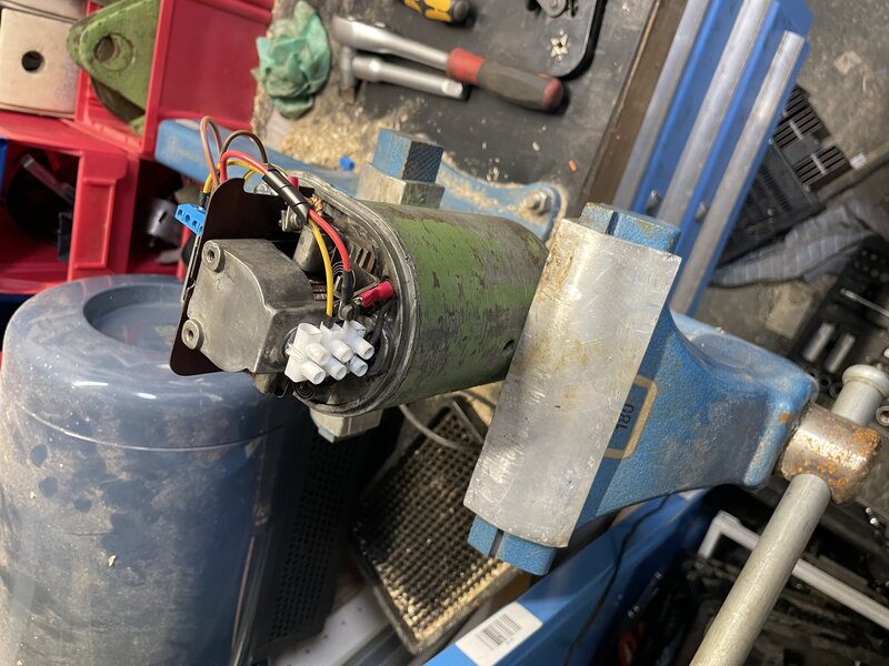

Dabei habe ich die Lichtmaschine geprüft und festgestellt dass der alter Regler nicht mehr funktioniert.
Kurzerhand die Info vom Uli erhalten dass es bereits einen Umbaubericht von Hawk gibt. Gesucht-> Gefunden :!: Ein hoch auf das Forum.
Ich möchte meine positive Erfahrung mit Herrn Karl Kandziora teilen, die mich wirklich überrascht hat. Nach 13 Jahren ist er immer noch aktiv und hat mir schnell weitergeholfen.
Nachdem ich ihn kontaktiert und mein Problem geschildert hatte, fand ein kurzes Telefonat statt, und ich konnte den elektronischen Regler direkt abholen, da wir nur wenige Kilometer voneinander entfernt wohnen.
Zum Regler erhielt ich eine detaillierte Anleitung für den Einbau, und ich freue mich, berichten zu können, dass die Lichtmaschine jetzt wieder tadellos funktioniert.
