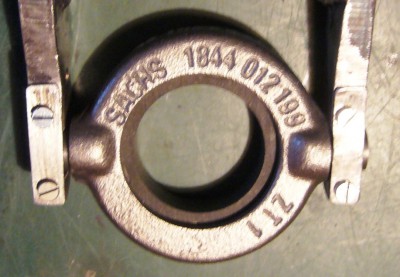

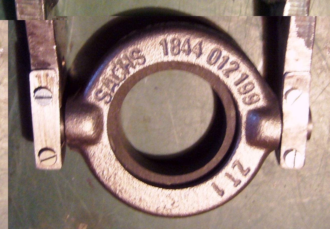

Ausrücker Sachs.jpg [ 453.17 KiB | 16623-mal betrachtet ]
Freitag 12. Juli 2013, 17:29
Beitrag Re: Ersatzteilnummern Kupplung NG22 aus Granit Katalog
Ich habe jetzt auch ein neues Ausrücklager bestellt, es ist scheinbar immer noch unter den IHC Ausrückern gelistet. Man findet es aktuell aber auch unter der Bezeichnung Sachs Ausrücker 1859 600 001. Die Maße wie beschrieben passen auch noch. Ich lasse mir das mal liefern und wenn es doch nicht passt werde ich das hier berichtigen.
Mein altes Lager hat jedenfalls auch die Maße 41mm innen, 76mm außen, 80mm Einbaumaß, 14mm Zapendurchmesser.
