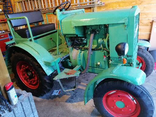

Hallo Markus,
Das Thema Laufbuchsen für einen NG22 interessiert mich sehr, vor allem die Beschaffung. Die Zeichnung einer Buchse ist ja schon sehr hilfreich. Nun hasz du geschrieben, dass du eine CNC taugliche Variante davon hast. Da ich im Maschienenbau arbeite sehe ich eine Möglichkeit mir welche anfertigen zu lassen. Über evtl Angaben zum Material wäre ich dankbar.
MfG
L. Kersting
