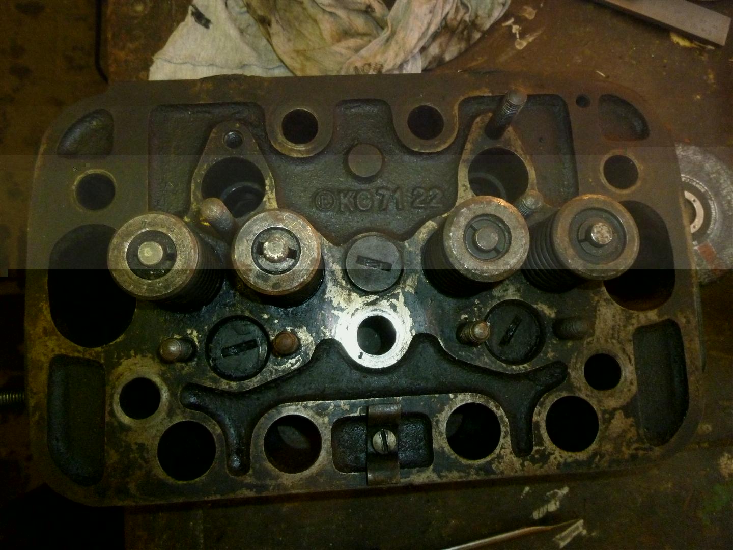

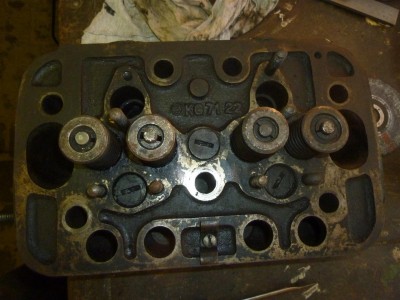

Habe hier noch ein Kopf von Opa liegen denn ich mir neu aufbauen möchte.
Bloß der sieht irgendwie anders aus.
Er hat sogar Froststopfen und die Oberfläche ist Profiliert.
Weiter hat er so denk ich mal 3 Schraubverschlüsse oben.
Hier mal ein Bild.
Hat einer Ahnung was das für ein Teil ist?
DDR Nachbau oder so?

Vom MWM KD 215 kann er nicht sein, weil da die Öffnungen für den Luftfilter seitlich im Kopf sitzen.
Siehe auch hier http://www.frankenfeldbahn.de/Galerie.html
Weiter war ab den KD 215 der Zerstäubereinsatz (Vorkammer) mit Gewinde M20x1,5 und nicht mit R 3/8 Zoll wie im KD 15 ( Quelle Rep.anl. MWM KD)

Der Zylinderkopf vom KD215Z ist fast identisch mit dem vom KD15Z. Der 215er hat größere
Ventile (45er) und der Zersteubereinsatz ist etwas größer. Sonst ist alles gleich. Ich habe ihn auf meinem Normag NG22 drauf. Funktioniert super!!!

hab ja auch noch 3 köppe liegen muß direkt mal gucken ob da unterschiede sind! beim ddr kopf ist doch bestimmt irgendnen logo eingegossen bzw. diese güteklasse eins eingeschlagen ..nen 1 im dreieck.... ansonsten ist doch egal woher hauptsache er geht :D :D

Wir hatten den ja schon mal vor 12 Jahren in der Mache aber warum wir den nicht genommen haben weiß ich auch nicht mehr.
Lag bestimmt an den Vorkammern die im anderen Kopf drinnen waren und wir sie nicht lose bekommen haben.

Hallo Hawk,
der Kopf ist nicht vom KD15Z :( . Wie Kramer Power schon erwähnte ist der evtl. 215´ er und ggf. denoch passen.

Der 215 er hat aber größere Vorkammern und bei diesen sind sie gleich mit den 15 er.

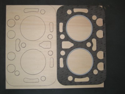

Du kannst ja nochmal ein Foto von der Unterseite des Kopfes reinstellen, wo man auch die Wasserkanäle sieht. Anhand der Lochanordnung für die Stehbolzen sieht es aus wie ein KD 15. Ich habe mal die Kopfdichtung vom KD 15 Z fotografiert und drangehangen. Die Zylinderkopfdichtung für den KD 215 sieht aber laut ebay so aus http://www.ebay.de/itm/MWM-KD-215-Z-Dic ... 3a700878f4
