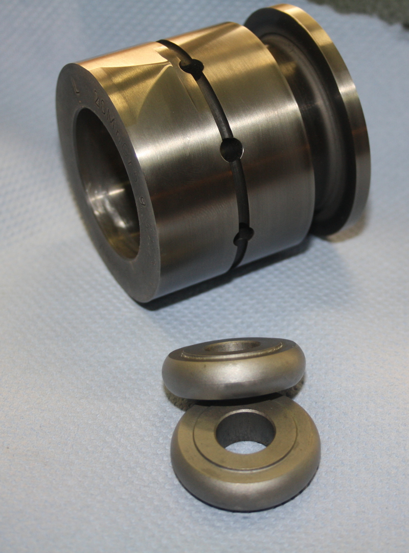

Nun ist es so das nach meiner Erfahrung diese mitgelieferten Rollen viel zu hart für den nachgeschliffenen/gehärteten Brennstoffnocken sind.
Besser wäre es, wenn sie in der Härte unter dem Nocken wären, so schont man selbigen und opfert lieber die Rollen als beides.
Da es keine anderen gibt und schon einige auf diese Lösung warten, habe ich mich heute mal an einen ersten Prototypen aus Aluminium gemacht.
Hier die gehärteten Rollen die mitgeliefert werden und ein nachgeschliffener Nocken (Nocken ist NICHT von besagter Person)

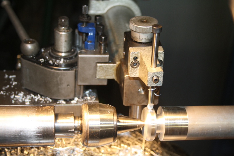

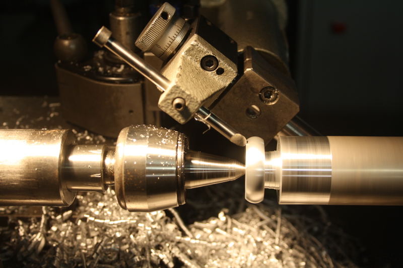

Hier meine ersten Versuche mit Radiendrehvorrichtung:
nr1.JPG [ 189.23 KiB | 29281-mal betrachtet ]
nr2.JPG [ 195.58 KiB | 29281-mal betrachtet ]
Meine Rollen werden aus 42CrMo Stahl sein, auch gehärtet aber gut unter der Härte des Brennstoffnockens.
Der CrMo ist sehr zäh und läßt sich vergüten.

Passt dein Alurohling von den Maßen her oder musst du noch was bei der Vorrichtung ändern?
Dienstag 9. Juli 2013, 19:04
Beitrag Re: Brennstoffnocken Rollen, erster Versuch der Neuerstellun
Der Rohling paßt genau, 6mm Radius an der Vorrichtung eingemessen und auf 34mm Drm gedreht.
Für die Zerspanung von CrMo Stahl muß ich allerdings noch einen kleinen Halter mit Wendeplatte anfertigen oder ein Stück Hartmetall auf den Meißel löten.
So ist das grad mal für normalen Stahl zu gebrauchen auf anderen Sorten gibt es Rattermarken.
