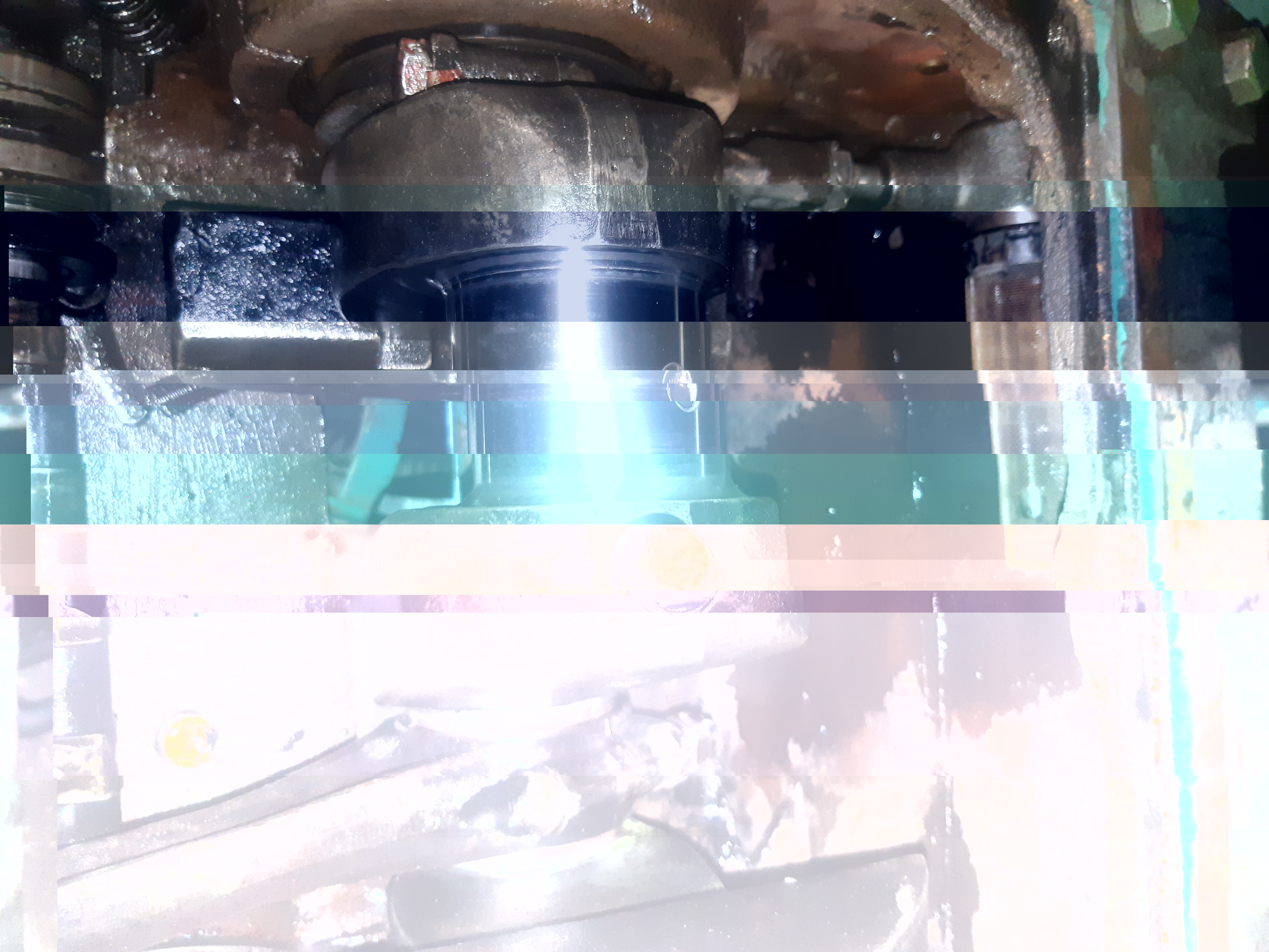

Hallo zusammen habe wahrscheinlich ein großes Problem mit einem Pleuellager, gibt es noch irgendwo so etwas zu kaufen?
Lg Bernhard

Hallo, das ist möglich dass da noch jemand Semis im Regal liegen hat, aber die gilt es zu finden, gestaltet sich schwierig. Ich habe sie mir anfertigen lassen, da ich auch nichts finden konnte.

Beitrag Re: Lagerschalen KD 15 Z
Grüß dich Bernhard
Versuchs doch mal bei Ersatzteile Rudnik.
https://www.ebay.de/itm/125444117186?ha ... Sw4GVYLf66
Da hab ich in 2016 die Pleuellagerschalen für meinen BM 15 b Normag Motor auch herbekommen.
Sie sind aus Lagerbronze angefertigt und müssen allerdings vor Ort auf die genauen Maße angepasst werden. Bei mir hat’s bestens funktioniert. Mein Motor läuft seit dieser Zeit wieder wie eine 1.
Vielleicht gießt er dir deine alten Schalen, die eigentlich noch gut aussehen, auch wieder mit Weißmetall aus.
Einfach den Herrn Teich mal anrufen. Der weiß bestimmt ne Lösung.

Danke für die Info werde mal bei der Adresse anrufen.
