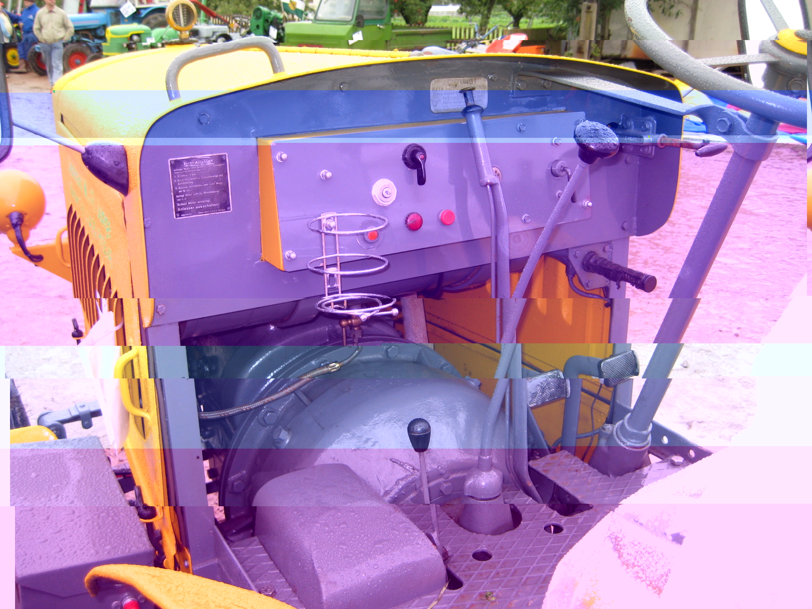

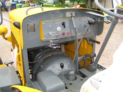

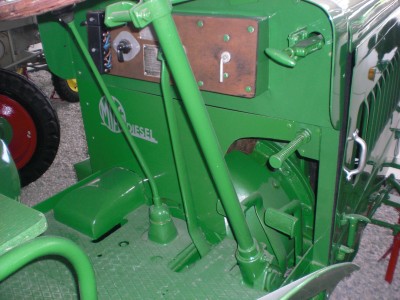

Der LD20 aus Wurzen hat jedenfalls die Pumpe schon mal montiert.
Siehe hier http://normag-forum.de/viewtopic.php?f= ... 8&start=10
Dann hat der LD20 von den Traktormuseum aus Paderborn auch noch die Pumpe verbaut.
ob mehr weiß ich auch nicht.
CIMG3624.JPG [ 604.24 KiB | 12702-mal betrachtet ]
IMG_0260.JPG [ 1.14 MiB | 12702-mal betrachtet ]

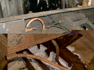

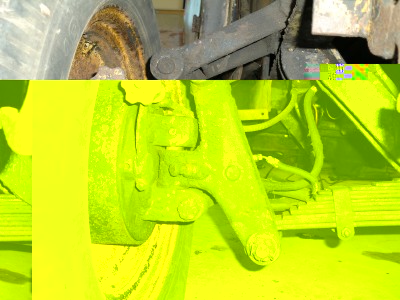

Beitrag Re: Eindruck-Zentralschmierung
Hier einige Bilder
Die Zentrallschmieranlage geht auf (alle) beweglichen Teile Vorderachse,Pedale, Bremsseile,
Sepp
CIMG6741.JPG [ 3.39 MiB | 12620-mal betrachtet ]
CIMG6740.JPG [ 3.52 MiB | 12620-mal betrachtet ]
CIMG6760.JPG [ 2.71 MiB | 12620-mal betrachtet ]
Schön zu sehen, das jedes Vorderrad seine eigene Bremsen Verstellung hat.
Von der Pumpe geht ja nur eine Leitung ab sitzen die Verteiler dann im Rahmen?
Hawk hat geschrieben:
Auf jeder Seite des Ramen ein Verteiler
CIMG6728.JPG [ 1.74 MiB | 12603-mal betrachtet ]

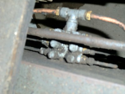

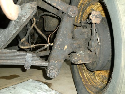

ich habe heute Abend mal kurz ein paar Bilder von der Zentralschmierung und dem rechten Achsschenkel, an dem die Zentralschmierung angeschlossen ist, gemacht. Ich hoffe man kann ein bisschen was erkennen.
Viele Grüße,
Andreas
image_id: 1862 image_id: 1861
image_id: 1860 image_id: 1859
