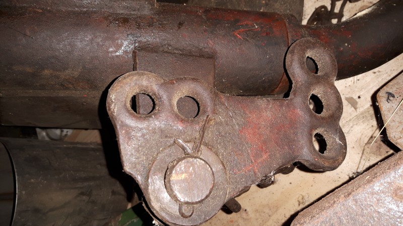

Hallo Hawk,
bei den ersten Bildern von deinem Mähwerk ist der Winkelhebel für die Aushebung zu sehen.
Dieser Hebel fehlt bei meinem Mähwerk, ich möchte den aber gern nachbauen.
Es ist leider kein Bild dabei, wo man den Hebel richtig sehen kann bzw auf die exakte Größe schließen kann.
Wenn die Längen des Winkelhebels zueinander nicht stimmen, hebt der ganze Mechanismus nicht richtig aus.
Wäre es Dir möglich den Hebel und das weiterführende Gestänge zum Balken abzubauen und ein paar Bilder zu machen mit Zollstock daneben?
Für Formgebung und Lochabstände wäre das echt super.
Schon alleine das Ende mit den drei Löchern übereinander ist sonst nur schwer nachzubauen.
Wie sieht das andere (kurze) Ende in Richtung Balken aus....usw.....

Ja Zentralschmierung ist ein sehr schwieriges Kapitel.
Falls du die Herzlochfelgen meinst, das geht ja noch, die findet man irgentwann.
Dafür die Einzelsitze zu finden ist aussichtslos. Da hilft nur Nachbau. Falls du was in dieser Richtung Planst könnten wir uns mal kurzschließen.
Was meinst du mit Rahmen? Bestimmt der sehr häufig anzutreffende Bruch auf der linken Seite höhe Batteriekasten.
Baust du den Rahmen neu auf?
Nun mal zu deiner eigentlichen Frage. Meinst du das Teil?

Beitrag Re: Mähbalken für LD20
Hallo Hawk, das Teil meinte ich!
deins ist auch zerbrochen.......Anschlag für die Aushebung fehlt....
Ich habe einen originalen Winkelhebel bekommen, auch an der Stelle gebrochen......ist aber schon repariert
Dann zeig mal bitte ein Bild vom Winkelhebel wie er aussehen soll.
