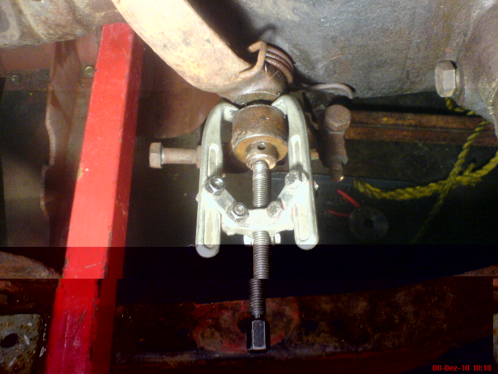

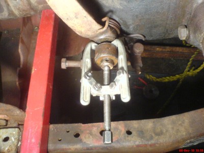

du machst das genau richtig diese gefusche ist müll alles raus und von grund auf richtig sanieren wie bei extrem schön :D ..son buchsen zieher hab ich aber bis der mit der guten post bei dir ist :evil: hast dir ein alleine gebaut ich hab ne federbriede zersägt 24-1,5er gewinde die enden zusammengeschweißt oben und unten nen dickes eisen und schon hast dein abzieher...alte federbrieden liegen in jeder lkw bude rum ich hoffe du hast eine in deiner nähe :( .....
Genauer hat er es nicht beschrieben :?

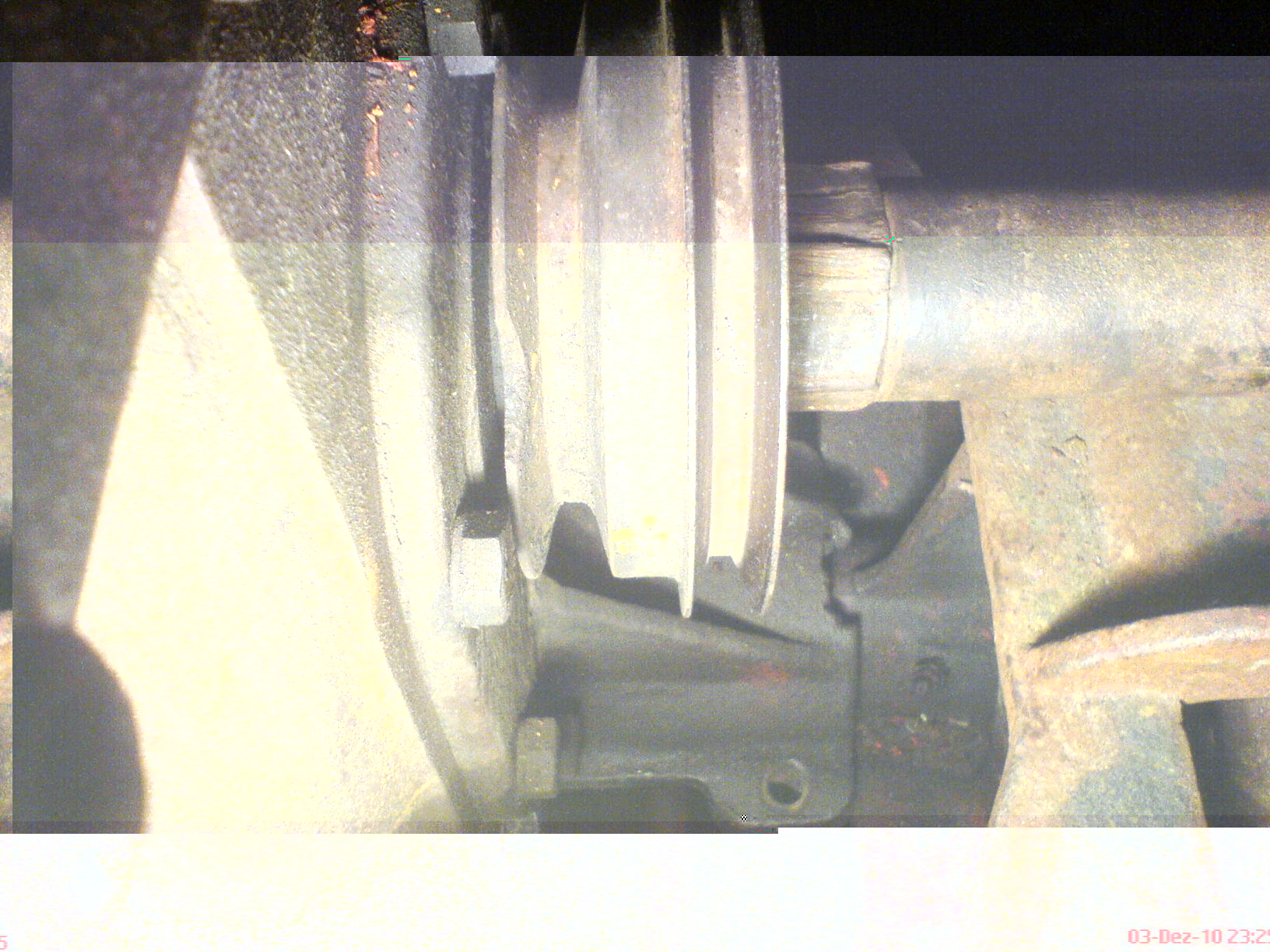

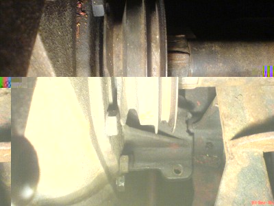

irgendwie stehe ich gerade etwas auf dem Schlauch :? Wollte den Motor ausbauen, Glocke getrennt, vordere Aufnahme gelöst, aber das Schwungrad ist ja locker 25 cm tief in der Glocke. Wie bekomme ich das denn getrennt? In der Literatur die ich bereits habe ist da nix zu finden. Muß erst das Keilriemenrad bzw. der Deckel noch ab (s. Bild m20) damit da genug Platz ist, oder muß der Motor mit der kompletten Kupplungsglocke raus (s. Bild m21?) bzw. ist das alles vorher anders auszubauen? Weiß jemand wie lang der Zapfen für das Schwungrad der Kurbelwelle auf der Schwungradseite ist? Sonst kann ich mir die ganze Arbeit vielleicht schenken, wenn die Kurbelwelle vom StaMo gar nicht paßt :( . Gerne auch Beiträge von NG22 Besitzern die sicher das gleiche Problem schon mal hatten ;)

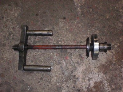

ich hab ja meinen auch noch nicht zerlegt, aber hab mir das angesehen: Der Motor muß, wie du schon sagst, erst mal 20 cm waagerecht zurück und dann hoch, aber er stößt vorher vorn am Achsbock an, ich würd sagen du mußt echt den kompletten Antriebsstrang rausheben, also mit Getriebe dran, und dann aussen alles von einander trennen oder du baust vorn den Achsbock ab und die Quertraverse raus, bei mir ist die geschraubt kann bei dir genietet sein...die Kurbelwellen sind eigentlich gleich, also deine Stamowelle dürfte passen, aber guck dir die Markierungen an auf der Kurbelwelle und Zahnrad zur Nockenwelle dass das alles übereinstimmt....anbei noch ein Bild von meinem Buchsenauszieher ..Falk, ich hab natürlich die Briden als u Eisen gelassen sondern nur die Enden als Gewindenstange genutzt und zusammen geschweißt und dann hab ich zu jedem Buchsendurchmesser die passende Scheibe, dass das schön plan anliegt und durch das Fein-Gewinde kannst du richtig Druck machen, dann ein Schlag von unten dagegen und die Buchse fliegt raus.....oder zerbricht :evil:

@ Christian
Da hast du die Briden nur genommen weil du einen Höherfesten Stahl gesucht hast.
Nun verstehe ich es. Sag mal ist dir schon mal eine Laufbuchse zerbrochen, beim Ziehen?

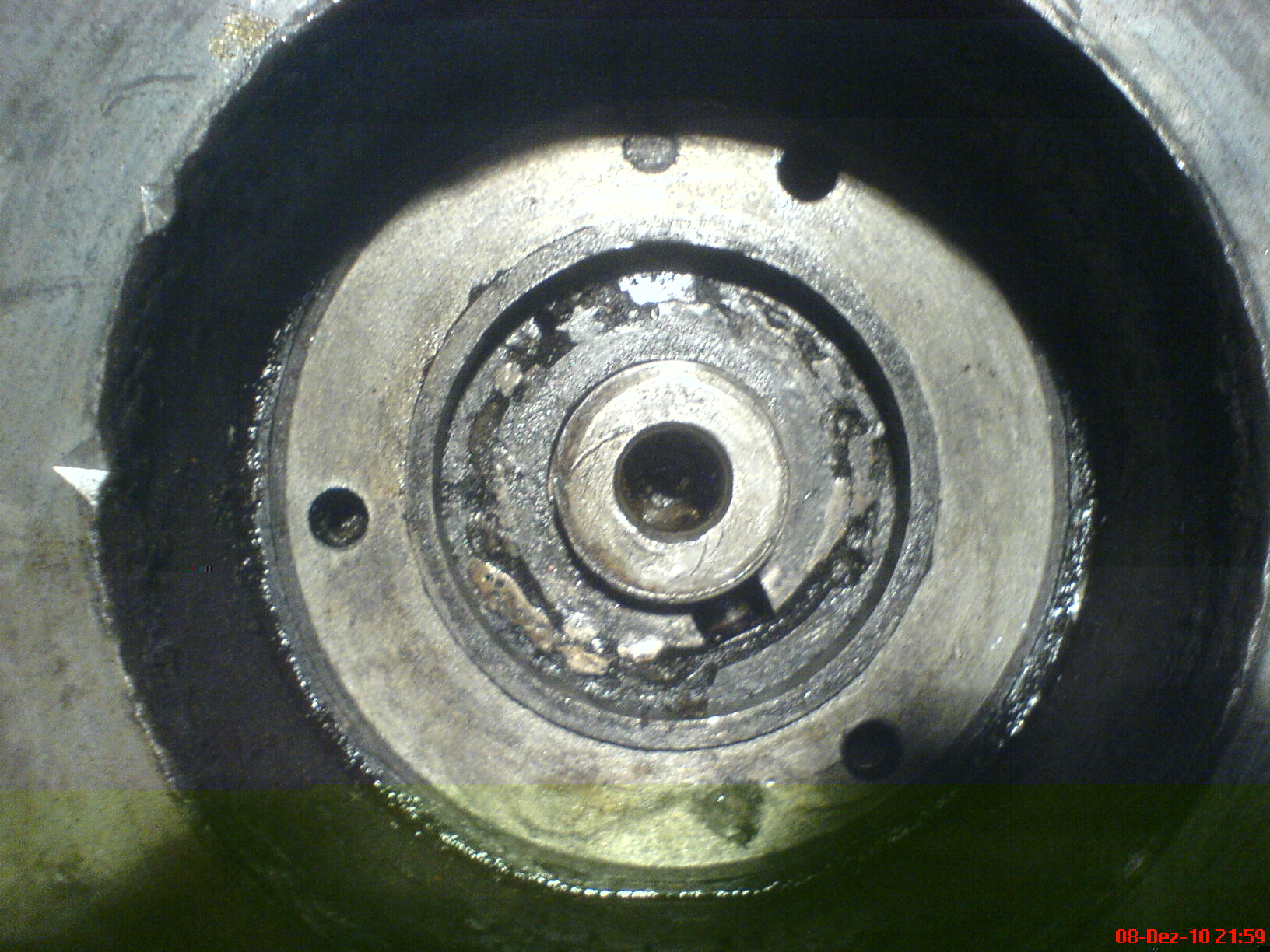

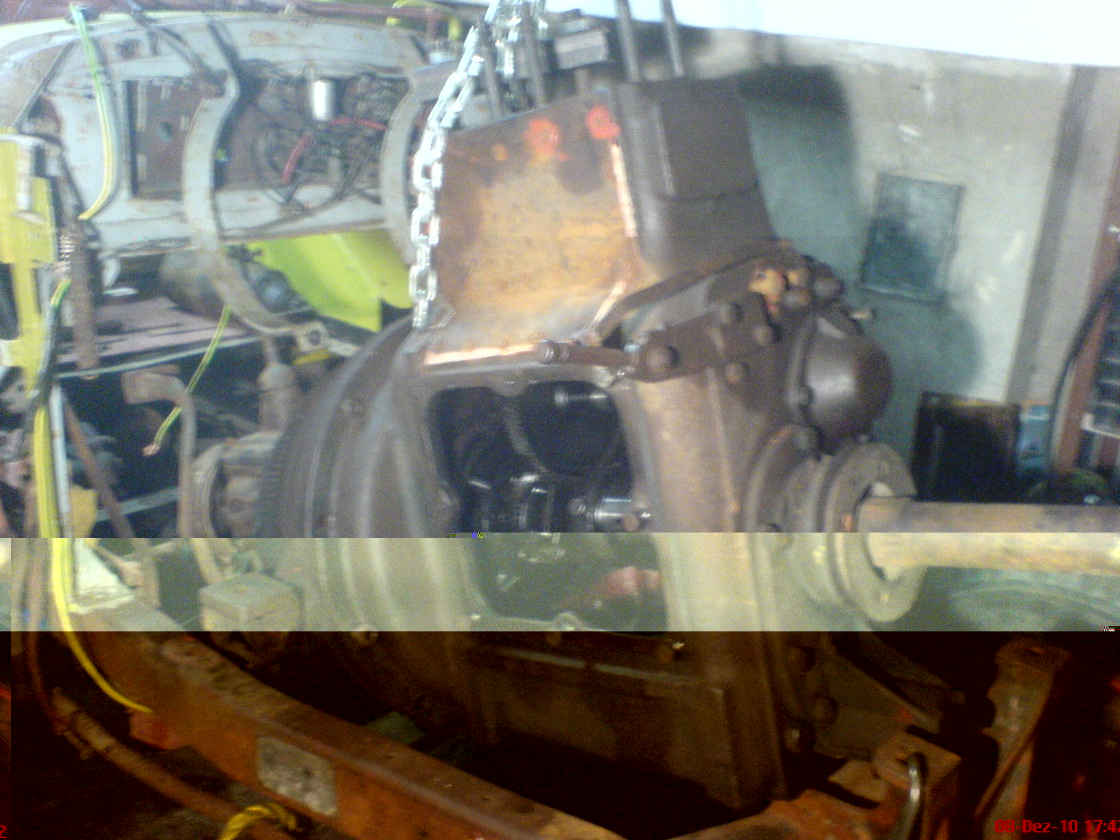

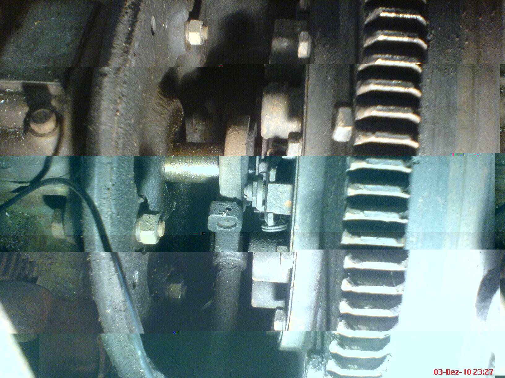

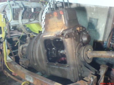

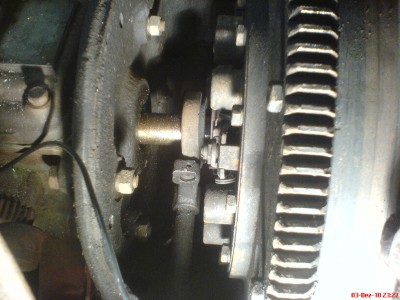

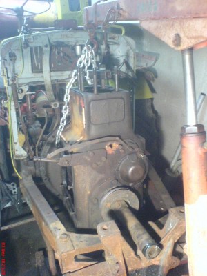

so Motor ist raus ;), weiterer Restaurationbericht. Habe die Aufnahmen am Kardan getrennt und den kompletten Motor dann nach vorne mit Getriebe in Teilschritten (s.Bild m24) raus gezogen. Kleine Schwierigkeit ergab sich noch mit dem Kupplungspedal, welches man nur abbekommt wenn der Motor zum Teil draussen ist (s. Bild m25). Einfacher ist es bestimmt wenn man die "B-Säule" vorher ausbaut, dann brauch auch das Pedal nicht ab. Dann Getriebe gelöst und Motor weiter nach vorne gezogen und Getriebe nach hinten raus. Motor quer auf dem Rahmen abgelassen und Kupplungsglocke abgebaut. Kupplung raus (Die muß eh neu) und Lager sowie Kurbelwellemutter "Soweit man das noch Mutter nennen konnte :o ) ausgebaut. Das Schwungrad will nicht raus, obwohl ich ihm mehrfach mit dem Vorschlaghammer gedroht bzw. volle pulle draufgehauen habe. Das Material sieht auch echt derbe aus (s.Bild m26). Ist das normal? Werde es die Tage nochmal mit Hilfe probieren, denn ich kann schlecht den Vorschlammer benutzen und gleichzeitig an der Kurbelwelle gegenhalten. Ausserdem bin ich gerade echt geschafft :oops:

da inne schwungmasse sind doch 3 löcher mit gewinde, da mußt du dir ne platte bauen, die da rauf geschraubt wird und beim anziehen gegen den kurbelwellenzapfen drückt - dadurch drückst du dann quasi die masse von der kurbelwelle und dazu noch nen kräftigen schlag ...also bei mir hat es so funktioniert...du hebelst bestimmt aussen mit brechstange, da kann auch ganz schnell der kurbelwellenzapfen abbrechen :evil: .... ok probier mal
