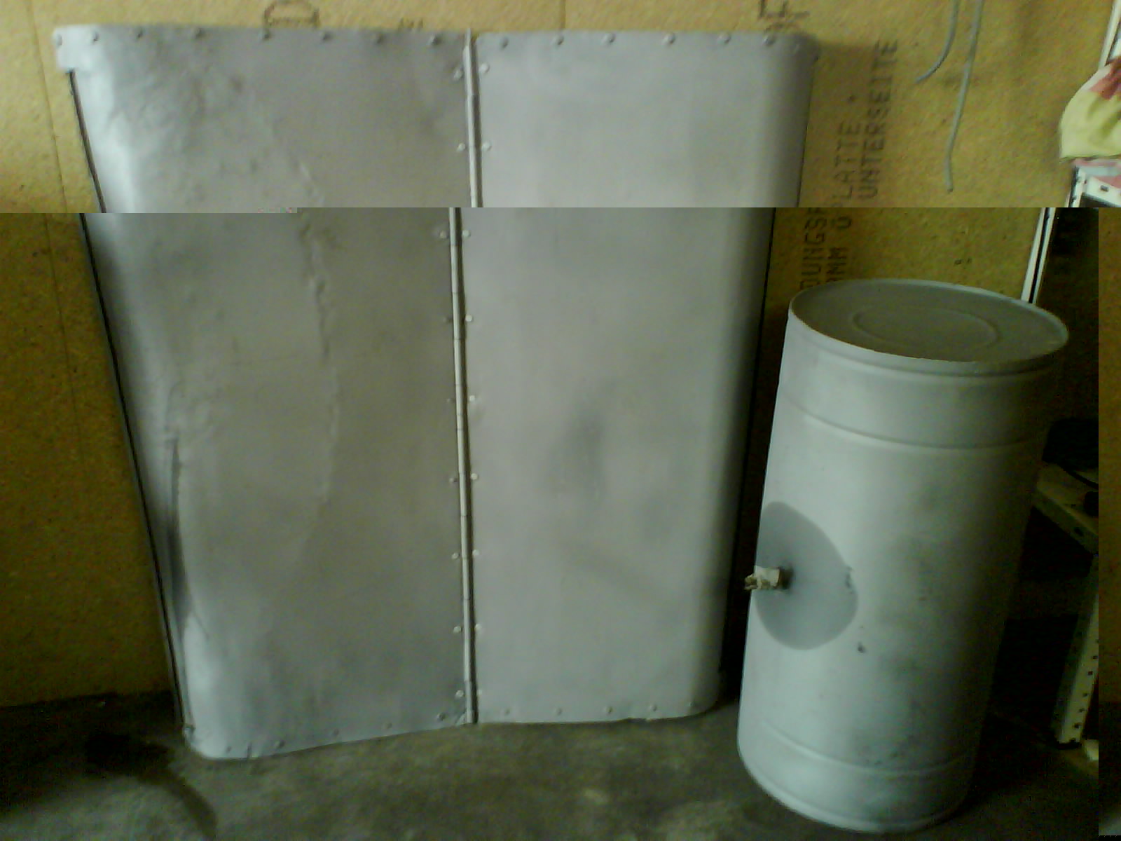

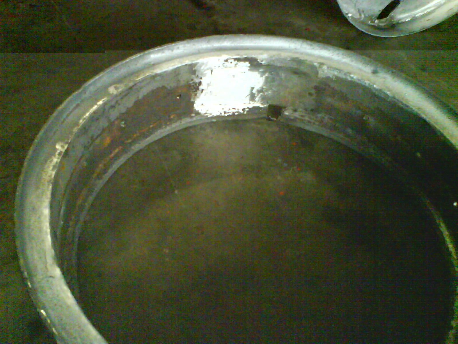

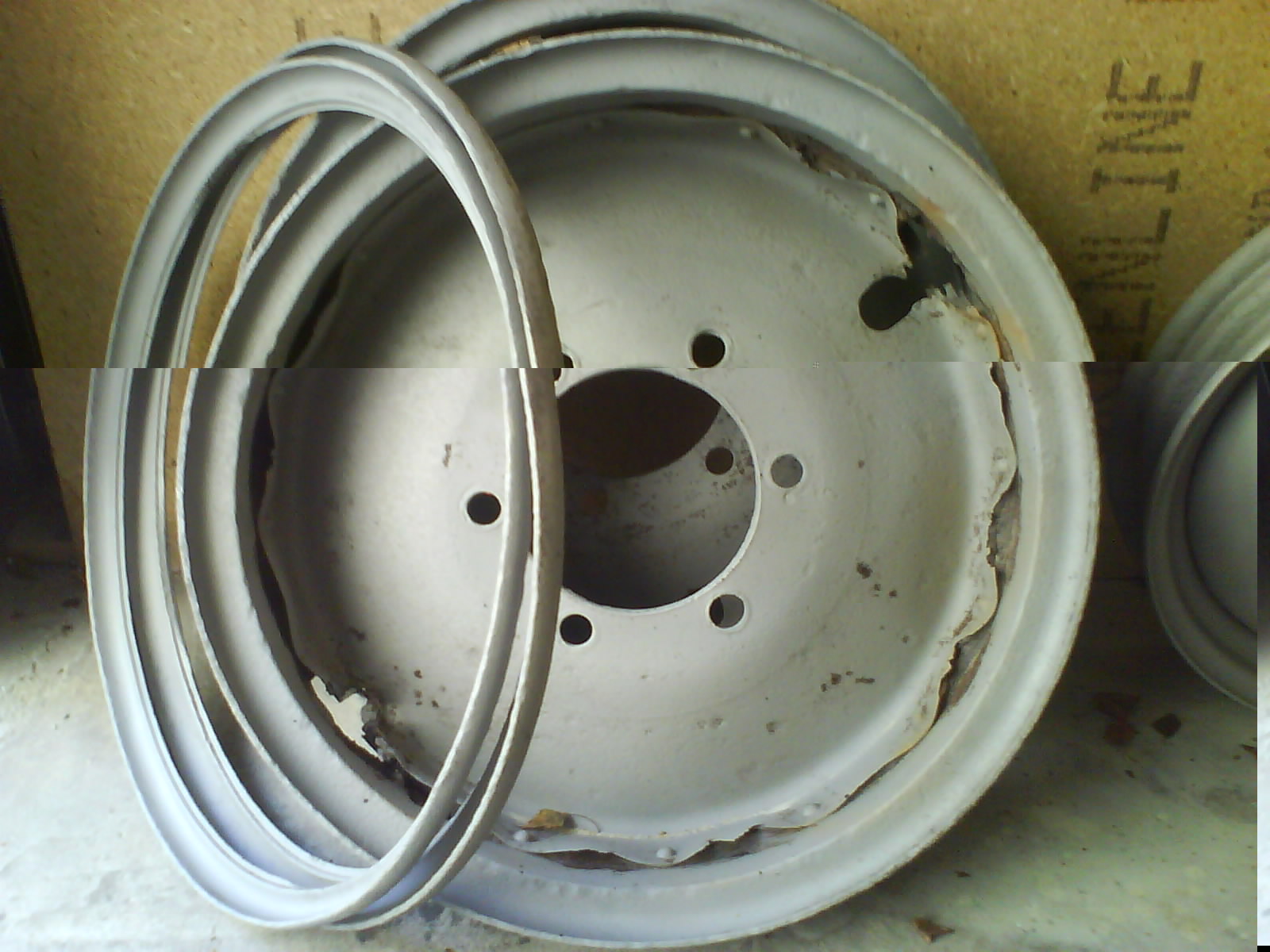

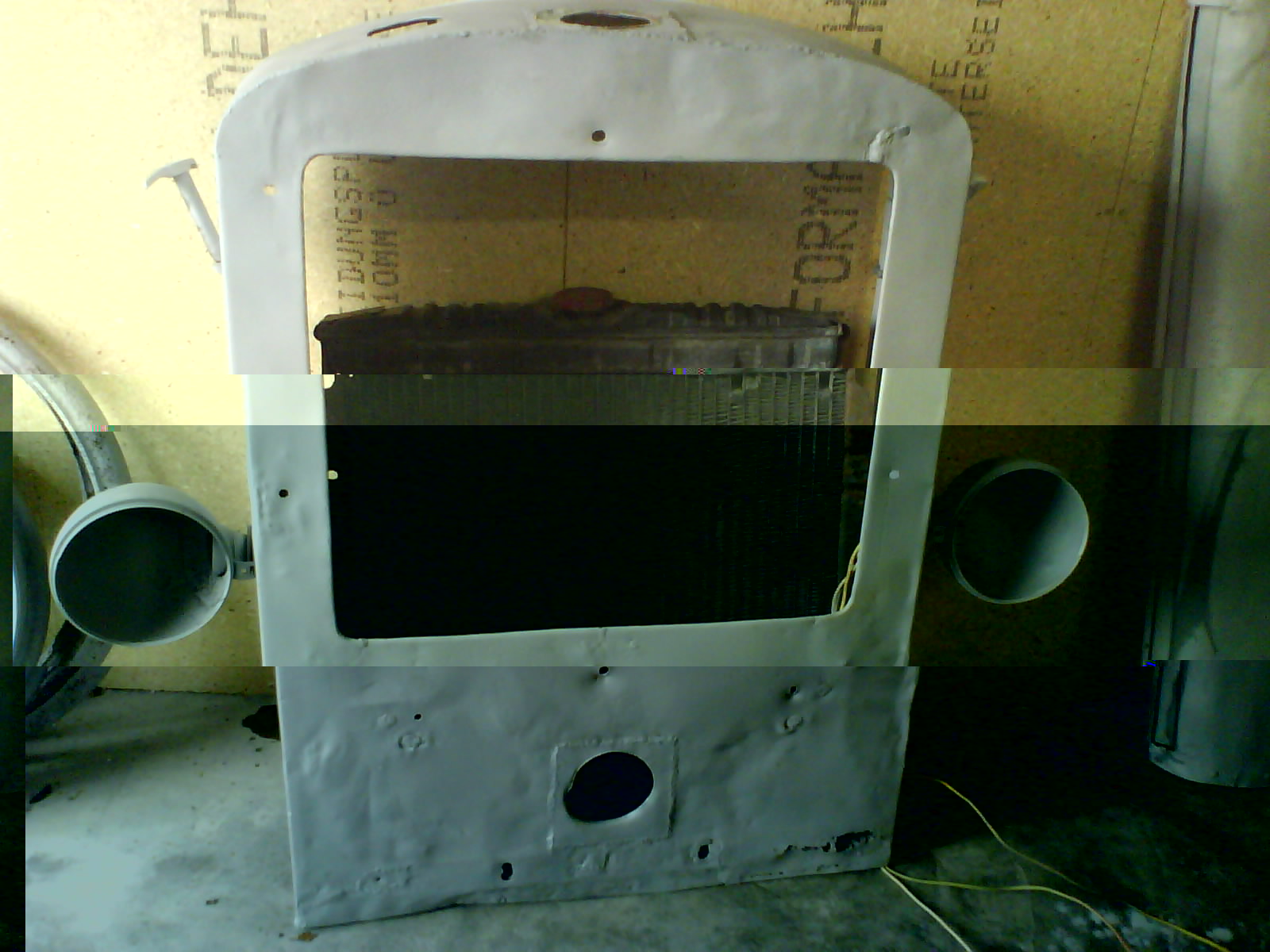

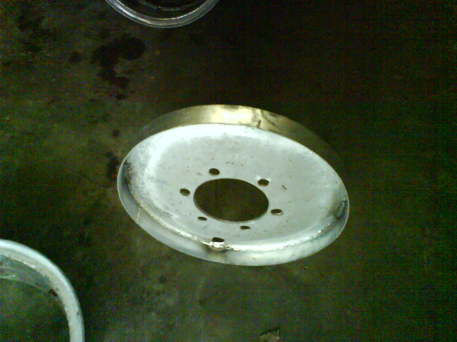

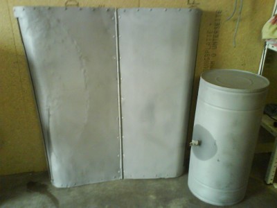

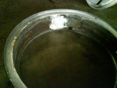

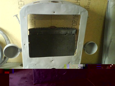

nach langer krankheitsbedingter Auszeit (war doch ein übler Bandscheibenvorfall) soll es nun wieder ein wenig voran gehen. Folgendes ist in der Zwischenzeit geschehen:
1. Haube, Kühlerfront, Tank und vordere 20" Felgen wurden Sandgestahlt
2. Kühler vom Ford Mustang organisiert, paßt gut, nicht original aber günstig.
3. 20" Felgen entkernt (war das ´ne maloche), neuer innen Ring erstellt bzw, eingeschweißt, die muß ich jetzt noch Bohren und neu vernieten.
4. Neuwertiges vorderes Kurbelwellenhauptlager eingepreßt
5. Neuwertige Kubelwelle eingebaut, dem entspechende Dichtungen geschnitten und gestanzt.
6. Zink-Phosphatgrundierung organisiert, damit alles schön rostgeschützt gepinselt werden kann.
7. Dichtungen für die Zylinderlaufbuchsen bei Fa. Schwarz organisiert, klasse Service, preiswert und schnell!
8. Neuwertige Federn und Fliehkraftgewichte von Holger organisiert, hat prima geklappt! Danke für den Tip von euch.
Morgen möchte ich die Zylinderlaufbuchsen einschleifen und die inneren Ringe der Felgen zentrieren.
Dateikommentar: Was für ein Wahnsinn!
felgen20.JPG [ 238.87 KiB | 10150-mal betrachtet ]
kuehler.JPG [ 244.6 KiB | 10150-mal betrachtet ]
Dateikommentar: Frisch gestrahlt
tank-haube.JPG [ 204.68 KiB | 10150-mal betrachtet ]

Schön zu lesen das du wieder Fit bist :D
Die Felgen sehen ja echt fertig aus :shock: Das sind doch die Hinteren 24er oder?
Da bin ich mal gespannt wie es dann mit den Mustang Kühler passen tut.
Fühlt er die Frontmaske komplett aus oder bleibt an den Seiten etwas Luft ?

hallo uwe willkommen zurück
ich hab ja auch schon ne menge schrott gesehen aber so ne aufgerostete felge ist extrem selten ist denn da noch genug fleisch fürn neuen stern ? nicht das dir in der nächsten kurve die felge einknickt! ok dann weiter machen ....gruß christian
Sonntag 3. April 2011, 17:47
Hallo Christian,
die waren schon recht fertig :o , aber noch machbar ;) (s. Bilder). Es mußte halt ein neuer Innenring eingeschweißt werden und die Felge selber "geflickt" werden. Mühseliger ist das Einschleifen der Zylinderlaufbüchsen, ist das eine elendige Handarbeit :( . Minivideo auf der HP.
@ Hawk
Es sind die vorderen 20" Felgen, hinten habe ich 24".
