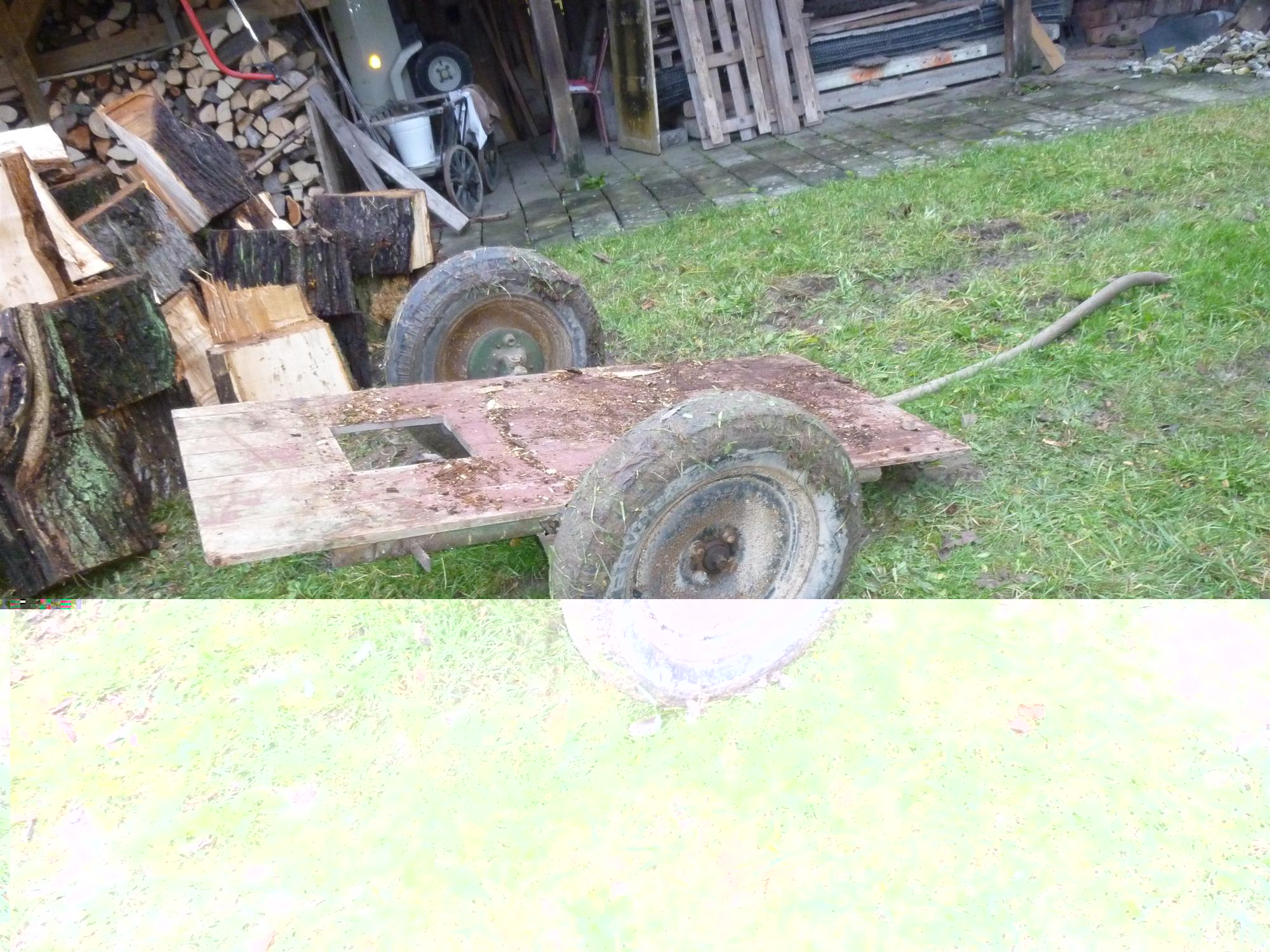

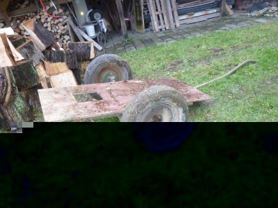

So am Samstag haben wir mal nur Holz gefahren :oops:
So wie es aussieht gibt es erst im neuen Jahr wieder Fortschritte zu berichten.
Leider habe ich früher keine Zeit mehr :cry:
Anbei noch ein Bild vom ''Holzhänger'' mit Tür. :lol:
Dies ist ein Eigebau mit alter Opel Vorderachse. Opa transportierte damit das Schlachtschwein :mrgreen:
Jedenfalls wird das unser Holzlader da er einen niedrige Ladepritsche hat.
Davon werde ich auch wenn es soweit ist ein Bericht einstellen.
