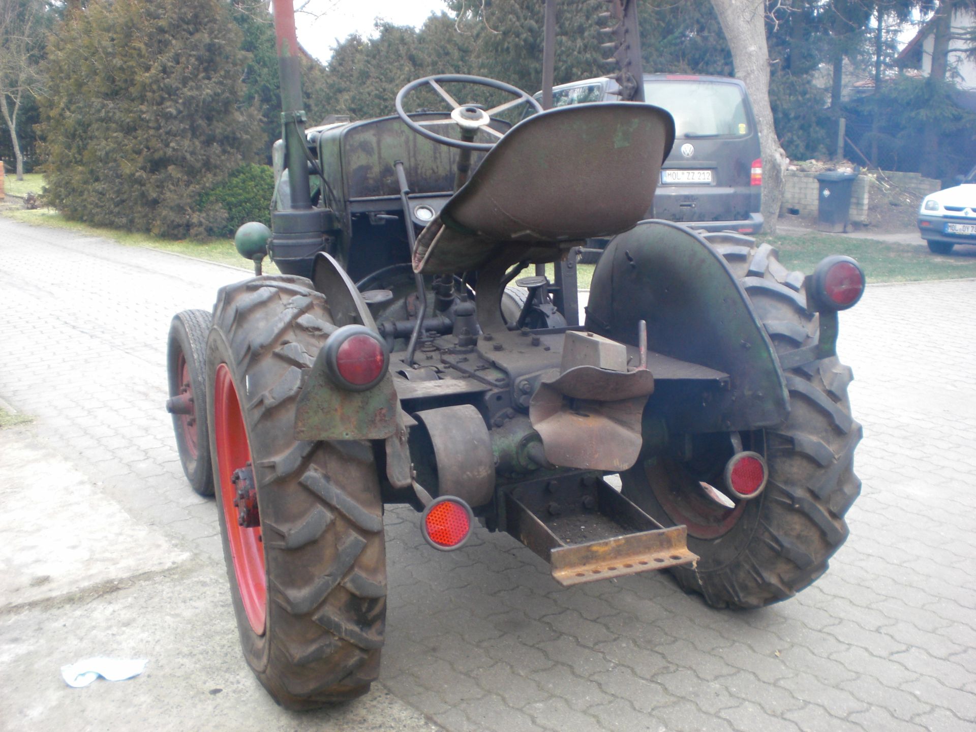

So nun gibt es auch mal ein paar Bilder.
Räder und Kotflügel sind nun montiert. Man sieht hier nun gut mein Dilemma :evil:
Die Rücklichter sind nun auch montiert und angeschlossen. Somit ist die Elektrik abgeschlossen.
Die Rücklichter werde ich noch etwas senkrechter biegen.
Weiß einer wie viel Grad sie stehen dürfen ?
Nach den Urlaub wird das Öl gewechselt und dann soll er endlich angemeldet werden 8-)

Hallo Falk,
sieht doch hervorragend aus :)
Ich denke, die Rückleuchten müssen senkrecht stehen - im Zweifelsfalle den TÜV / Dekra / GTÜ fragen ;)
