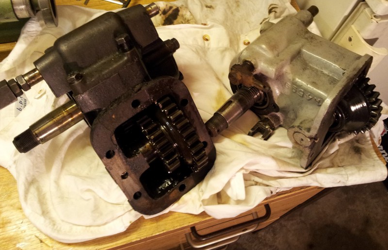

Nun sollte das überholte Getriebe endlich eingebaut werde. Das dies eh schon eine schlimme Maloche ist brauch ich hier wohl nicht weiter zu erläutern :( , aber folgendes soll nicht unerwähnt bleiben :? . Die Antriebsachse von dem zugekauften Getriebe paßte nicht! Wäre ja auch nicht weiter schlimm, denn die originale war ja noch vorhanden. Nur hatte dort jemand das Rollenlager gegen eine Büchse aus Lagerbronze ausgetauscht, die natürlich ausgelutscht und fest eingepreßt war, wie sollte es auch anders sein :cry: . Also wieder ab zum Drehen und die Büchse raus, Nadellager rein. So weit so gut, dann bekam ich Getriebe und Kardanwelle nicht mehr eingebaut. Nach einer Stunde verzweifelter Hebel und Gewaltversuche :twisted: :twisted: :twisted: ist mir eingefallen, das ich ja damals Motor incl. Getriebe eingesetzt hatte :idea: . Also Motor los, Kran dran und siehe da, die Sache flutschte rein. 2 mm können ja so entscheidend sein! Aber es sollte noch schlimmer kommen. Nach dem alles schön Festgezogen war, ließ sich nichts mehr drehen. Ich war echt verzweifelt :cry: . Irgendetwas hatte sich verkanntet, aber nach zig drehversuchen an Motor und Kardan und ordentlich Öl kam die Sache wieder in Schwung, puh. Nun sollte alles wieder angebaut werden, doch jetzt kam die wirklich böse Überraschung :cry: . Die Kupplungsglocke bzw. der Anlasser ließen sich nicht mehr anbringen :twisted: . Der ersehnte Zapfwellenantrieb bzw. dessen Gehäuse ragten nun um 1,5 cm in den betreffenden Bereich hinein. So ein Sche... :twisted: :twisted: :twisted: darauf braucht ich erst einmal ein paar Biere 8-) . Am nächste Tag ging es weiter, es nutzte ja alles nix, der Nebenantrieb mußte raus :cry: und durch den Alten ersetzt werde. Neue Dichtungen schneiden, Flansch mit Simmerring tauschen und beim Wechseln ordentlich Fluchen :twisted: , da sich die Schrauben am Nebengetriebe nur mit Maulschlüsseln und einer 6´tel Umdrehung lösen bzw. anziehen lassen.
:ugeek:
Dateikommentar: Nebengetriebe, rechts original Miag
m103.jpg [ 343.32 KiB | 25094-mal betrachtet ]

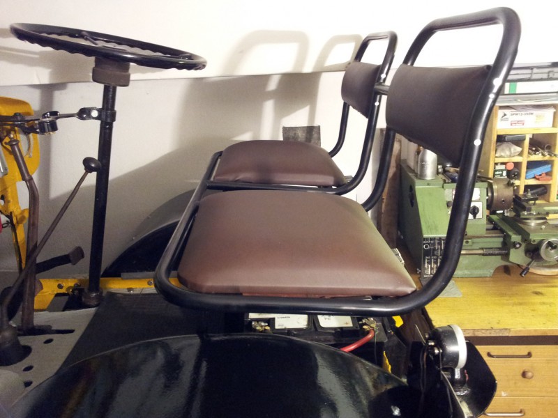

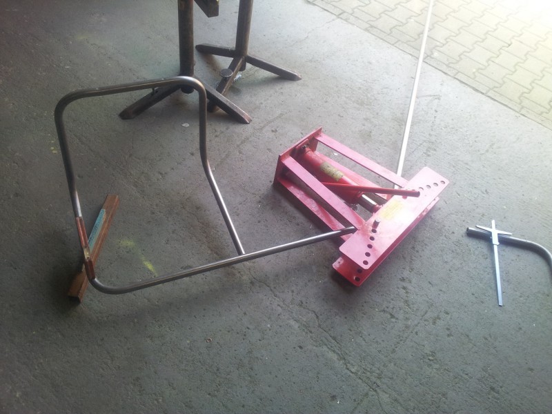

Zwischenzeitlich habe ich das Projekt neue Sitzbank angegangen. Um das überholte Getriebe einzubauen, mußte dass ganze Geraffel ja eh ab. Dazu mußte erst einmal ein 6 Meter langes weich ausgeglühtes Stahlrohr (25x2,5) her. Ich wolle die Sitzbank dem originalen Sitz ;) möglichst ähnlich aussehen lassen und soweit wie möglich aus einem Stück fertigen. Also mal wieder ab zum Werner, 12 Tonnen Presse ausleihen und los geht´s. Nach der ersten Probebiegung kamen Werner so seine Zweifel ob das mal etwas wird :? . Aber gut Ding will Weile haben ;) und so habe ich die 6 Meter Rohr so nach und nach abgewinkelt. Zum Schluss blieb nur noch ein 1 Meter Rest über aus denen noch die Verstrebungen gemacht werden konnten. Werner hat die dann netter Weise mal eben noch eingeschweißt. Dann noch ein paar kleine Nachrichtarbeiten und fertig ist das Grundgestell.
Dateikommentar: In der Ruhe liegt die Kraft
m101.jpg [ 457.37 KiB | 25094-mal betrachtet ]
Dateikommentar: Werner in seinem Element
m102.jpg [ 396.6 KiB | 25094-mal betrachtet ]

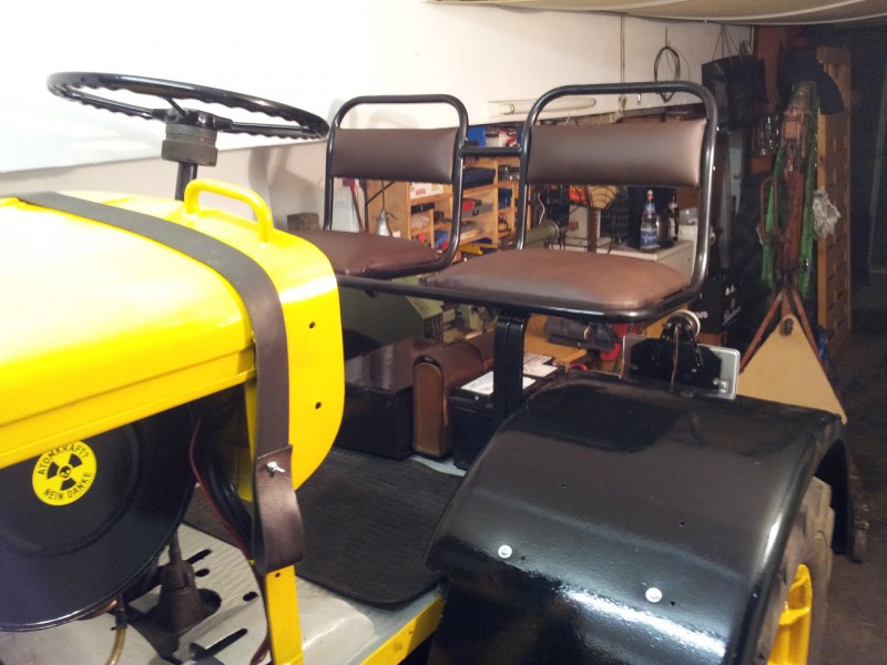

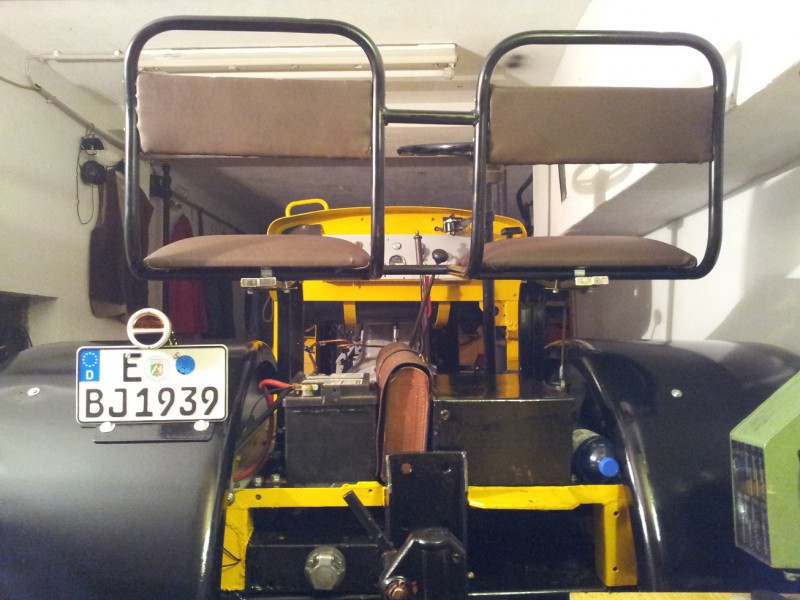

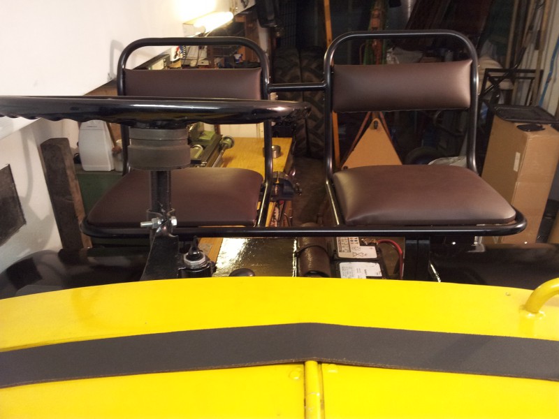

Für eine Probefahrt mußte nun noch die Sitzbank fertig gestellt werden :) . Also Holz, Schaumstoff und Leder besorgen. Da sollte man doch meinen in einer Großstadt wie Essen sollte das mal eben zu bekommen sein, aber weit gefehlt :evil: . Etliche Runden durch die Stadt hatte ich endlich alles bei einander und konnte es weiter gehen. Holz zurecht schneiden, Elektrotacker raus, alles einspannen und befestigen. Ich bin mit dem Ergebnis zufrieden, auch wenn es nur Kunstleder geworden ist (echt Leder war nicht zu bekommen) :cry: .
Dateikommentar: leider Kunstleder
m104.jpg [ 371.4 KiB | 25094-mal betrachtet ]
Dateikommentar: Farbe fand ich passend
m105.jpg [ 326.36 KiB | 25094-mal betrachtet ]
Dateikommentar: 5 cm Schaumstoff mmmhhh
m106.jpg [ 364.34 KiB | 25094-mal betrachtet ]
Dateikommentar: endlich Bequem sitzen!!
m107.jpg [ 367.77 KiB | 25094-mal betrachtet ]

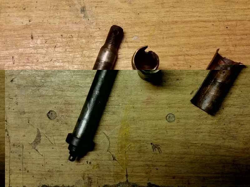

vor einiger Zeit war mir aufgefallen, dass die Vorderräder doch einiges an Spiel haben. Bei genauerer Betrachtung waren es stattliche 3 cm Radausschlag :o an der Flankenspitze. Das sich nur die Radlager gelöst hatten war wohl eher der Wunschgedanke :roll: . Also stand mal wieder Arbeit an. Schlepper aufgebockt, genauer geprüft und festgestellt das die Ursache an der Verbindung der Achsschenkelhalter zu den Blattfedern lag. Also Bolzen raus, Achsschenkel raus. Da kam mir auch nur noch Bundmetallschrott entgegen :evil: . Das waren mal die Büchsen in den Federn, die Betonung liegt auf waren :? . Der Ausbau der Blattfedern war auch nicht ohne, die Muttern wollten einfach nicht losgehen, wo man da eh schon so sch… dran kommt :evil: . Das natürlich die U-Halter dabei abgerissen sind und ebenfalls nicht www weit nicht zu bekommen sind :twisted: , erwähne ich hier nur am Rande.

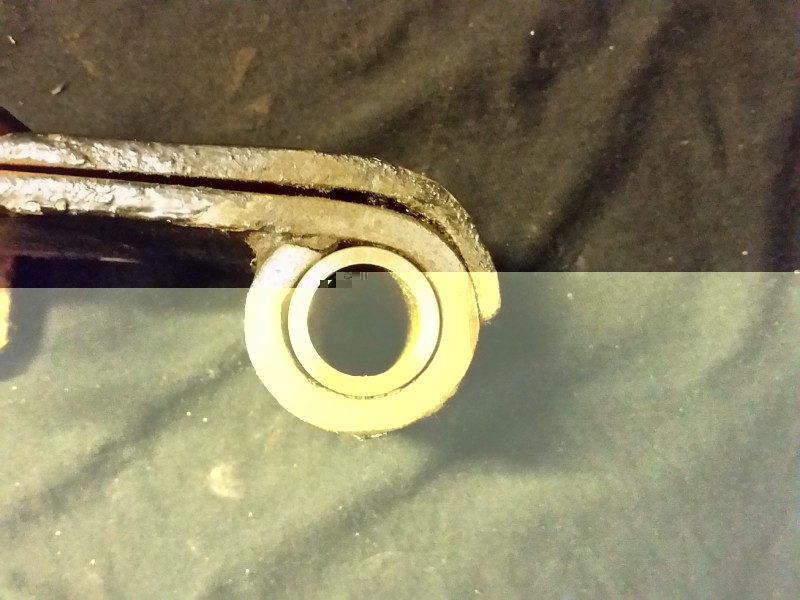

Also neue Büchsen her, bloß ist dieses Maß nirgendwo mehr zu bekommen :twisted: ! Also mußte das alles mal wieder angefertigt werden. Neue Lagerbüchsen, alle ein wenig unterschiedlich, da ja alles mittlerweile ein wenig ausgelutscht war :oops: . Nach dem ich alle Büchsen aus besonders zäher Lagerbronze neu mit einem Zehntel Übermaß gedreht habe, konnten die wieder in die Blattfedern eingepresst werden. Ein Aufreiben des Innendurchmessers war Gott sei Dank nicht mehr erforderlich, die Büchsen waren stabil geblieben. Dazu habe ich gleich noch passende Distanzscheiben gedreht, so das die Blattfeder auch wieder richtig im Achsschenkelhalter sitzen. Alles wieder zusammen gesetzt, und siehe da, es wackelt nichts mehr :D . Sollte die nächsten 77 Jahre halten ;) .
Dateikommentar: Nur noch Schrott, da hatte man schon alles mögliche reingefriemelt!
m109.jpg [ 477.6 KiB | 25077-mal betrachtet ]
Dateikommentar: Neue Buchsen aus Lagerbronze
m110.jpg [ 350.76 KiB | 25077-mal betrachtet ]
