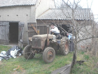

Da ich ja nun schon ein paar Tage am MIAG dran bin, möchte ich dies nun mal mit ein paar Bildern belegen :D
Hier ist er noch Teilmontiert :roll:
image_id: 1068
image_id: 1069
Ab nun geht es Aufwärts, Sprich ans zusammensetzten, denn weiter wird er nicht auseinander genommen 8-)
Getriebe und Schwungradbereich schon gut gesäubert und fürs Firnisöl bereit :D
image_id: 1070
Hier gehts mit der Hinterachse weiter
image_id: 1071
Gestern kamen die Vorderen Achsschenkel wieder vom Ausbuchsen, Somit wieder ein Problem weniger 8-)
Man sieht auch auf den Bildern die Bastellösung der Motoraufhängung.
Nun bekam ich den Tip doch einfach aus einen großen Gummihammer mir die Gummis zu schneiden, dies werde ich auch in die Tat umsetzten
Bilder folgen dann ;)

So möchte mal wieder ein paar Fortschritte verkünden 8-)
Rahmen und Sitzplattform sind Grundiert und Lackiert.
image_id: 1075
image_id: 1074
Vorderachse ist nun auch wieder dran und schön mit Firnisöl behandelt, so wie das Getriebe und die Hinterachse auch.
image_id: 1076
Weiter gab es gestern das erst Gelb 8-)
Armaturengestell und der Armaturenträger wurden Lackiert :D
image_id: 1072
Weiter haben noch diverse Blechteile und sie Vorderfelgen ihre Grundierung erhalten.
image_id: 1073
Nun kann alles schön Trocknen, damit es nächste Woche weitergehen kann :twisted:

War mal wieder fleißig.
Plattform, Armaturenträger und die berühmtem Gummis vom Motorenlager sind Montiert.
Lenkgetriebe ist auch montiert.
image_id: 1077
image_id: 1078
image_id: 1079
Da habe ich den Stift, der in der Schnecke geführt wird, erst mal um 90° versetzt montiert.
Somit habe ich nun fast kein Spiel. Fürs erste geht das jetzt und kann nun in Ruhe nach einen passenden Lenkgetriebe suchen.
Ich habe ein Getriebe vom Multicar hier liegen, das dreht sich auch in die richtige Richtung, leider ist es etwas zu groß :cry:
Weiter habe ich die Schutzbleche, den Batteriekasten und ein paar Kleinteile Entrostet und Grundiert.
image_id: 1080
Die hinteren sind ja nun gar nicht Orginal aber sie sind ein Neubau wie sie Opa schon dran hatte und weiter möchte ich auf einen Kotflügel noch ein Sitz montieren.
Die Org. Halbschalen werden dann im Nächsten Winter angefertigt.
Vordere Felgen und ein Paar untere Seitenbleche sind fertig lackiert.

Heute war ein erfreulicher Tag ,bekam heute ein Anruf vom Motoreninstandsetzer :D
Laufbuchsen und Kolben sind fertig und ich kann sie nun abholen :o
Und das tolle, es ist billiger geworden als wir erst gedacht haben.
Nachdem die Laufbuchsen nun doch Fit sind (hatten einen Lunker) und er ist nach dem ausschleifen fast nicht mehr sichtbar.
Meine noch vorhandenen Übermaßkolben konnten auch wieder verwendet werden, es kamen nur neue Ringe rein.
Leider hatte ich vergessen die Gummiringe für die Laufbuchse mit zu bestellen :oops:
Die Werkstatt versucht aber nun welche aufzutreiben, oder hat wer von euch eine Idee oder das Maß welche und wo ich sie bekommen kann :roll:
