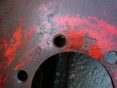

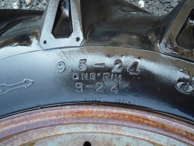

Zur Suche nach dem Reifen werde ich ein Bild anfertigen. Es ist ein 9.00-24 Reifen.

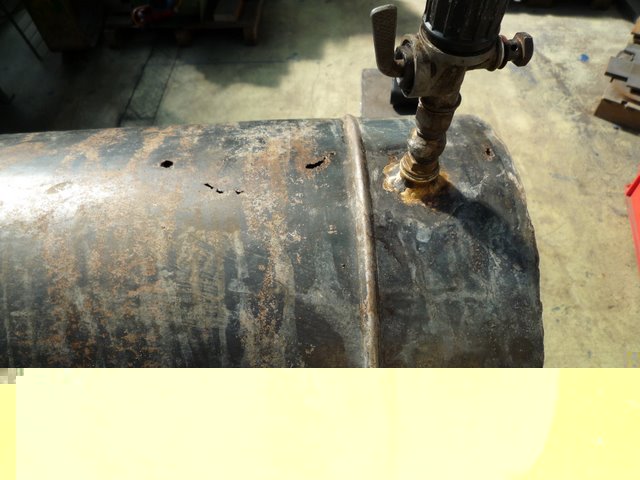

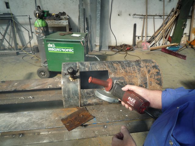

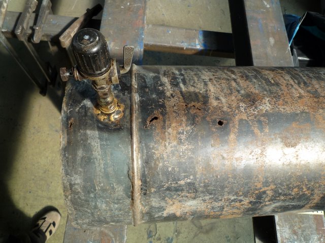

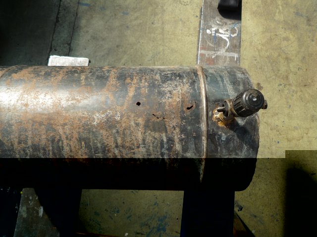

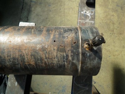

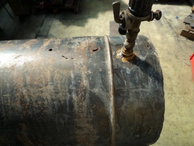

Bemerkenswert ist noch der Hinweis auf den Zustand des Tanks. Nach Entlackung waren die Rostlöcher auf der Bodenseite sichtbar. Habe ein Stück (10x15cm) rausgeflext und den Tank zur Sandstrahlung gegeben. Bin mal auf das Ergebnis gespannt, da das Innere des Tank ziemlich verrostet war. Dann wird ein neues Stück eingeschweißt. Bilder kommen in den nächsten Tagen mit dem Rad.

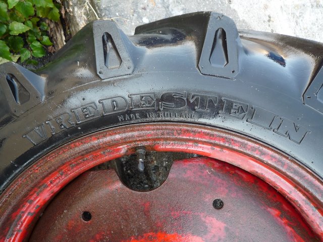

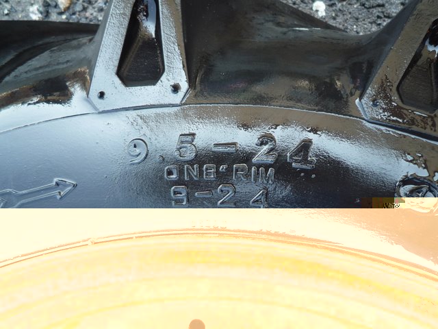

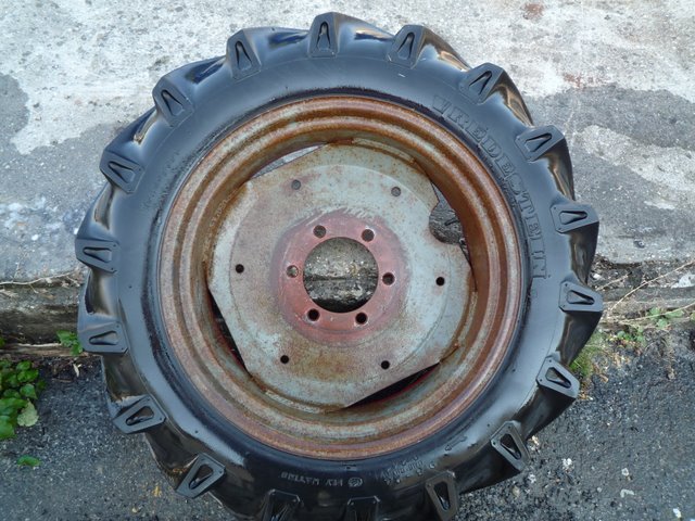

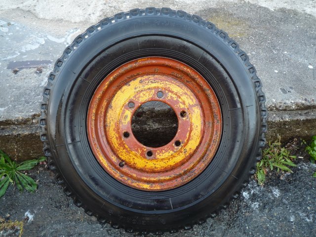

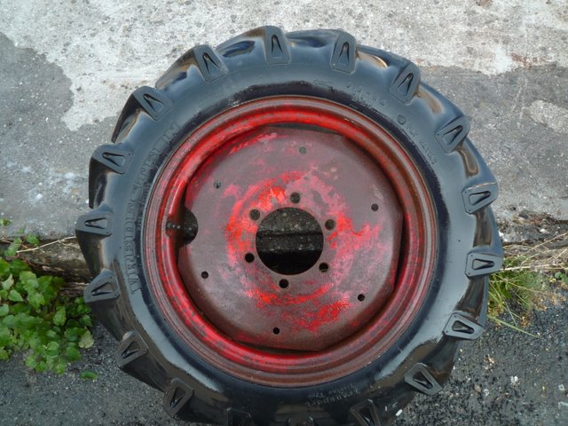

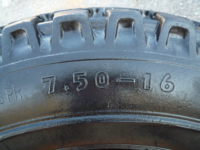

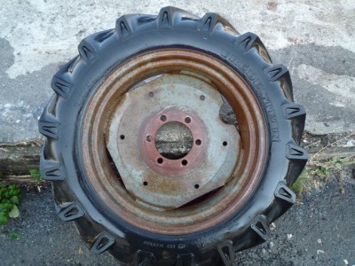

im Anhang folgen die angesagten Bilder von den Rädern (1 Hinterrad 9.5-24 resp. 9-24und 2 Vorderräder 7.50-16 sind vorhanden). Demzufolge suchen wir ein passendes Hinterrad. Die Bilder vom Tank zeigen die Korrosionsschäden im unteren Bereich. Hoffe, dass diese Schweißarbeiten nächste Woche gemacht sind. Sollte man den Tank innen lackieren?
Mit besten Grüßen aus der Farbenstadt
Stani

So nun verstehe ich dich mit deinen Hinterrädern.
Du hast 2 verschiedene Felgen und möchtest nun 2 gleiche haben.
Unser Tank war auch undicht und der wurde nach mehren Lötversuchen, zu guter Letzt auch ein neues Blech eingeschweißt.
Ich habe den Tank nicht von innen lackiert oder Beschichtet.
Da fahre ich lieber mit fast vollen Tank und spare mir das.

Zwei gleiche Felgen der Größe W8x24, Sechsloch mit 205 mm Nabenloch zu finden dürfte doch kein großes Problem sein :?
Vielleicht kann ich da was besorgen 8-)

Hallo Stani,
schön das Du voran kommst. ;) Solche Felgen solltest Du im Internet oder wie Uli dir bereits angeboten hat zu organisieren sein. Evtl. hätte ich interesse an einer deiner alten Felgen. Muß aber selber erst ein mal schauen wenn ich meinen miag mal in der Garage "umgedreht" habe. Ich meine das ich auch unterschiedliche habe.

P.S. Mein Tank war schon zu "Ostzeiten" geschweißt worden, Löten hilft da auch nicht viel. Eine Innenlackierung habe ich auch nicht vorgenommen, aber es gibt für den Motoradbereich Tankversiegelungen. Vielleicht ist das ja etwas für dich.
