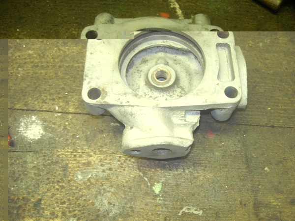

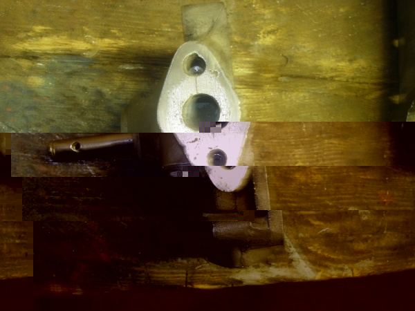

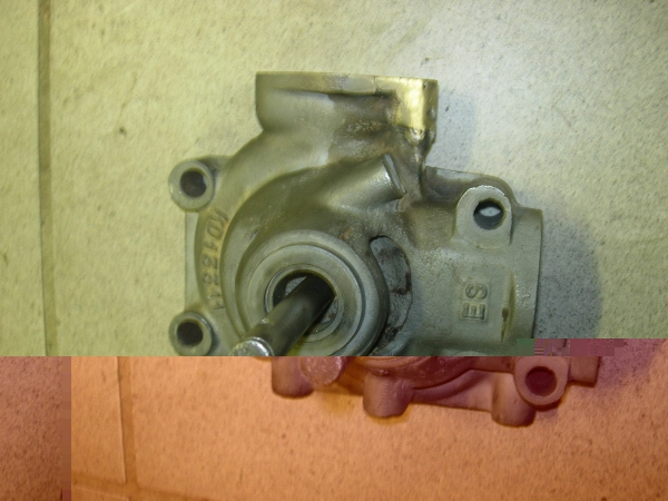

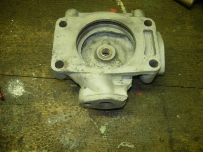

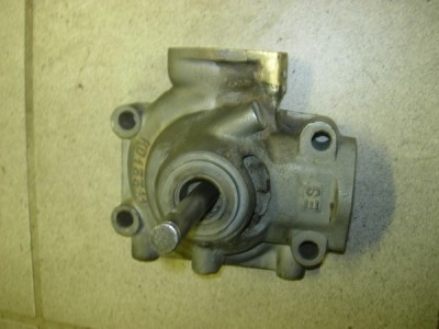

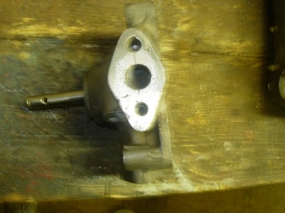

Mein Dreher und ich haben das abgebrochene Stück am Flansch der Wasserpumpe durch Auftragsschweißen wieder hergestellt. Wir haben es mit Gußelektroden geschweißt ,gebohrt und Gewinde reingeschnitten. Hat super funktioniert. Die Wasserpumpe wird mit einem Simmerring abgedichtet.
Gruss Christian
