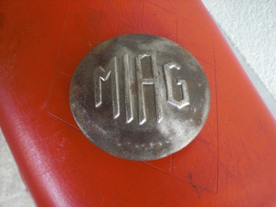

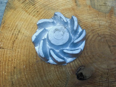

ich hab da ne gute günstige Gießerei entdeckt die mir schon Wasserpumpenschaufelräder gegossen hat und nun wollt ich da mal anfragen wegen der nabendeckel ich hab bei mir einen guten abgebaut und schon gerichtet und geputzt zum form abnehmen ..der wäre dann aus alu könnt man sogar auf hochglanz polieren die halterung muß verändert werden ich lass sie etwas dicker gießen und dann müssen sie eben konisch abgedreht werden und werden einfach in die nabe geschlagen so wie die modernen dinger auch ..nun die frage wie groß ist der bedarf? preislich kann ich noch nicht viel sagen aber wenn sie ungefähr die gleiche größe und auch aufwand haben wie die schaufelräder denkt ich mal liegen die deckel so bei 15€ das stück.....
also wer welche braucht bitte melden dann leier ich das mal an... gruß christian

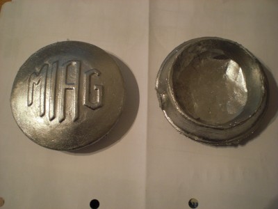

so es etwas länger gedauert und auch nen tick teurer aber dafür sind die deckel echt gut geworden..die vorder seite ist schön glatt und der schriftzug hat gute konturen..hinten sind sie wie gesagt dicker gegossen das muß sich dann jeder mechanisch bearbeiten bzw. abdrehen.... preis wären 18€ das stück plus versand je nach menge ab 3€...ich hab erstmal 15 stück machen lassen nachgiesen ist kein problem falls der andrang so stark ist :D :D :D ok bei bedarf einfach melden gruß christian

Gut sehen die aus gefällt mir wohl.
Also wenn ich mal nen Miag anlach dann nehme ich sicher bei bedarf welche ;)

die sehen ja Suuuper aus :D. Toll das Du dir die Mühe gemacht hast, die Miagfreunde werden es dir danken :D . Mal eine " dumme" Frage :? , sind die für die Vorderräder bzw. Narben passend? (Die fehlen mir tatsächlich, hinten habe ich ja und für das "Geld" kann ich die auch nicht machen, Respekt ;) )

die passen hinten wie vorn und sind für die achse wo original die blechdeckel drin sind es gibt ja noch die variante wo der deckel aufgeschraubt ist wie ich an meiner id 20 habe die werde ich auch noch nachbauen da mir einer fehlt aber erst später ist ja alles mit kosten verbunden ;) ...gruß christian

wow ................ respekt Christian ..........die sehen ja mal genial aus !!!!
Auch wenn ich keinen MIAG habe , aber es ist schön zu sehen wie man doch hier bedient werden kann !!!
