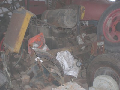

ich bin dann jetzt auch mal hier gelandet, nachdem ich die Beiträge von Christian1 und Hawk hier gefunden und gelesen habe. Sorry an die Normagfreunde ;) und dank dafür, dass die MIAG - Freunde hier "Unterschlupf" finden dürfen :D . Ich habe sonst nicht viel im Internet zu dem MIAG LD 20 gefunden und bin nun auch Besitzer eines solchen Schleppers (bzw. der muß erst noch was werden s. Bild), soll heißen, ich habe den ganzen Wahn :o noch vor mir.
Wenn jemand noch weiterführende Infos, Teile, Kopie der Bedienungsanleitung, Tips etc. für mich hat , wäre ich sehr dankbar :D :!:

Dateikommentar: So sieht er aus, ist heute "frisch" angekommen.

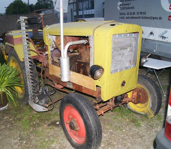

da haben wir ja den schlingel der den miag gekauft hat ja die welt ist ein dorf eigentlich wollten falk und ich den als teilespender holen aber zu spät :evil: naja dann wird er ja doch gerettet allerdings hast du dir ganz schön was vorgenommen der motor ist das schlimmste hat nen üblen frostschaden! und der verkäufer hat mir erzählt sie haben ihn immer angeschleppt hoffentlich hat das die achse und das schneckengetriebe überlebt???..na dann wir warten auf berichterstattung..BA undETL. hab ich auf CD :D gruß christian
am WE hab ich mal aufgeräumt und den hier gefunden unter 5 tanks kotis reifen usw.
CIMG4141.jpg [ 643.75 KiB | 37306-mal betrachtet ]

Die Farbe ist jedenfalls nicht org. Sie sieht aus wie der alte 311 den Papa mal gefahren hat ;)

Sag mal da steht ja ein Kühler drauf oder passt der nicht dazu?
