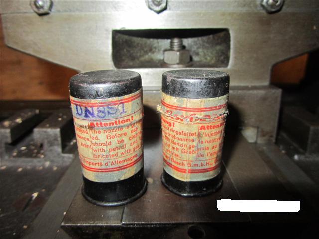

Hallo Daniel,
da hab ich ja vor einiger Zeit Glück gehabt. Eigentlich habe ich DN8S2 gesucht
und bin in der Bucht auf die DN8S1 gestoßen. Die hab ich für wenige €uros bekommen.
Also Leute, immer schön die Augen offenhalten. Irgendwo und irgendwann bietet jemand solche Düsen an ;) .

Wo ist das Problem?
Das sind zwar keine originalen, aber immerhin wohl die richtigen:
http://www.ebay.de/itm/Einspritzduse-SC ... 35c819ea23
http://www.ebay.de/itm/Bosch-Einspritzd ... 56576e2c11
Keine Ahnung, ob das jetzt günstig ist oder nicht, aber es gibt welche :D

Hatte je bereits geschrieben das Firlbeck die hat... da hab ich meine Düsen für die Raupe damals dort gekauft... die laufen auch ganz ordentlich (nachdem ich 2 Stück umgetauscht hatte)... mit originalen zu vergleichen sind die trotzdem nicht... wenn die anderen für 45€ original ist, dann ist der Preis echt gut...

Mit "original" meint ihr wohl Marke Bosch!? Zumindest im zweiten von Uli verlinkten Angebot steht ja, dass es Bosch- Düsen sind, auch das Bosch-Zeichen ist auf der Düse zu sehen. Firlbeck sagt nichts zum Hersteller, also kann man auch nicht von Bosch-Düsen ausgehen ;)

Firlbecks Düsen sind aus Italien... die zweiten die Ulli geschickt hat sind wohl Bosch, daher ist der Preis auch voll Ok... allerdings finden sich auf Nachbauteilen immer öfters die Logos und Schriftzüge der Hersteller ....
