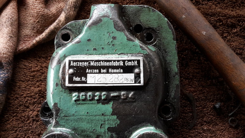

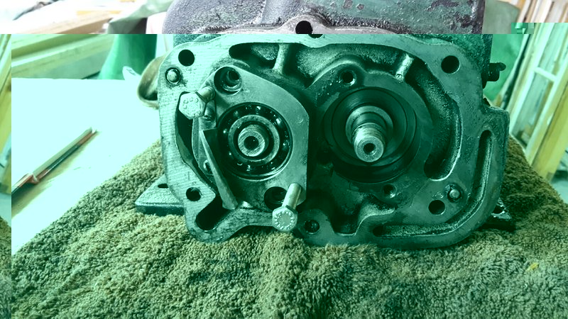

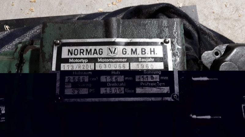

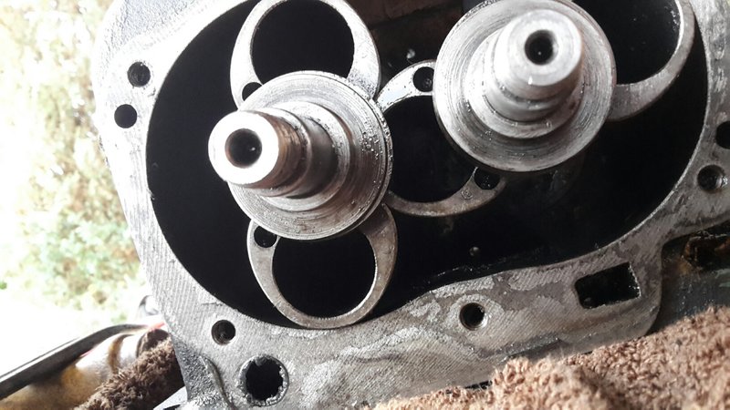

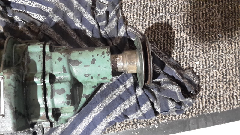

Kann mir einer Typs zur Demontage des Rootsgebläse von meinem NH 35 geben.
Ich vermute, dass die Abdichtung zwischen den Lagern und dem Raum der Doppelkolben nicht mehr ausreichend dicht ist.
Dadurch wird vermutlich das überschüßige Öl in den Zylinder gefördert und über den Auspuff ausgeworfen.
Zudem kommt es dadurch zu einem nicht kontrollierbares hochdrehen und Nagelns des Motors .
Mein Problem ist dass ich nicht weiß ob die Riemenscheibe auf die Welle des Gebläses aufgepresst ober aufgeschraubt ist.
Hat einer schon so ein Rootsgebläse demontiert und wo kann evtl. Ersatz bzw. Ersatzteile bekommen.
