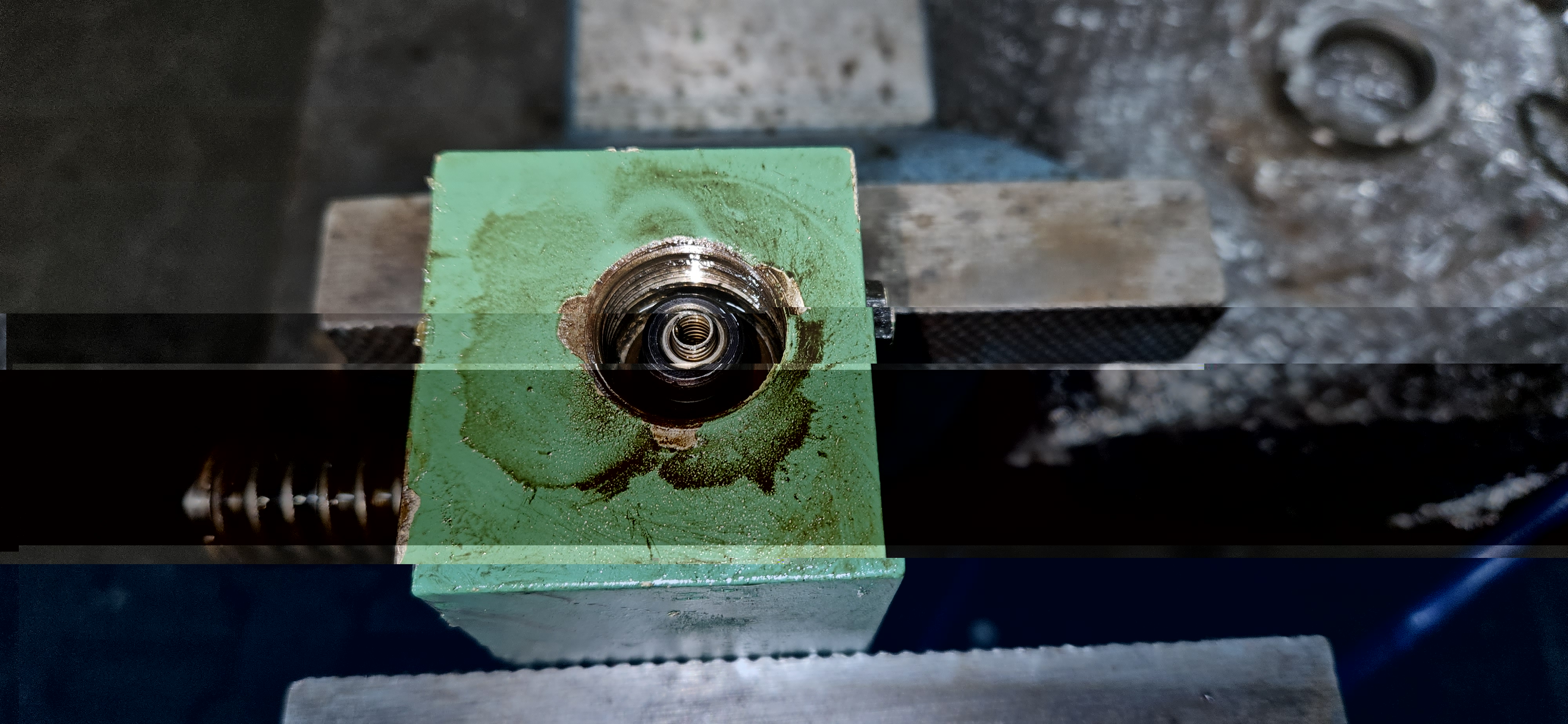

Ja, das schwarze Außengewinde ist der Einsatz der im Pumpenblock sitzt. darunter sollten die Ventile sein.
Um diesen Einsatz zu ziehen, muß ich an dem schwarzen Gewinde "Ziehen" können.

Ich hatte nun den Hub des Stößels der die Pumpe betätigt gemessen. Dieser beträgt in Vollgasstellung 2,1mm, das sollte ok sein damit er läuft.
Die Pumpe habe ich zerlegt, darin war keinerlei Schmutz zu finden, seltsam. Ich werde sie nun zum prüfen schicken.

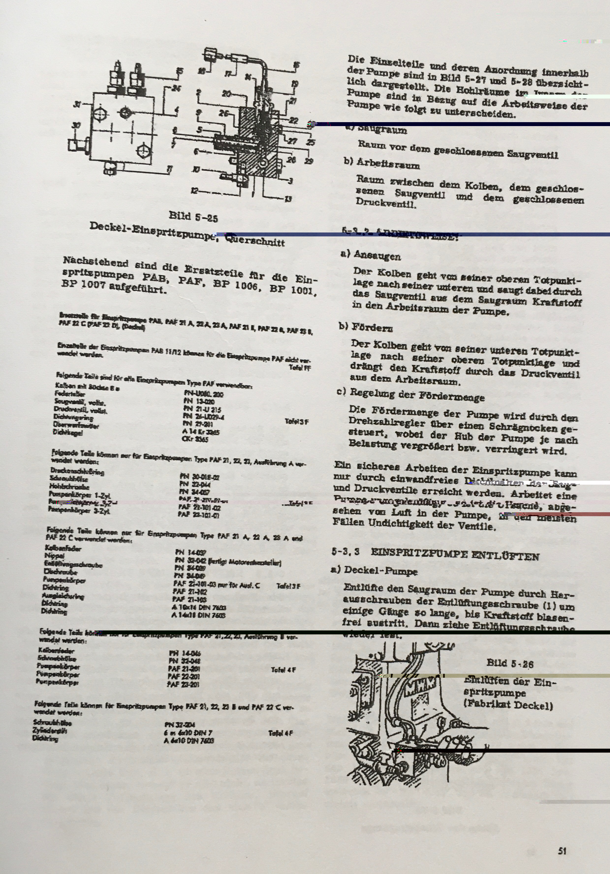

Mit einer Reparaturanleitung oder einem Werkstatthandbuch für den NG 16 wird dir wohl kaum einer weiterhelfen können. Ich suche schon solange ich meinen NG 16 habe ohne Erfolg danach.
Die drei Seiten, die ich am 13. 11. geschickt hatte, stammen aus der „Beschreibung und Betriebsanleitung für Normag Diesel -Schlepper“, die allerdings mit Masse auf den NG 15, bzw. auf den NG 23 abgestimmt ist. Mehr ist darin zum Einspritzsystem nicht enthalten.
Da aber der MWM KDW 415 E Motor dem Normag BM 15 sehr ähnlich ist wäre eine Möglichkeit „Die Monteur- und Reparaturanleitung für MWM Motoren“ zu verwenden, die man als Nachdruck im Netz erhalten kann. Da steht auch einiges über Deckel und Natter Einspritzpumpen drin. Eine der entsprechenden Seiten habe ich mal kopiert. Allerdings ist die Druckqualität, jedenfalls bei meinem Exemplar, nicht besonders.
