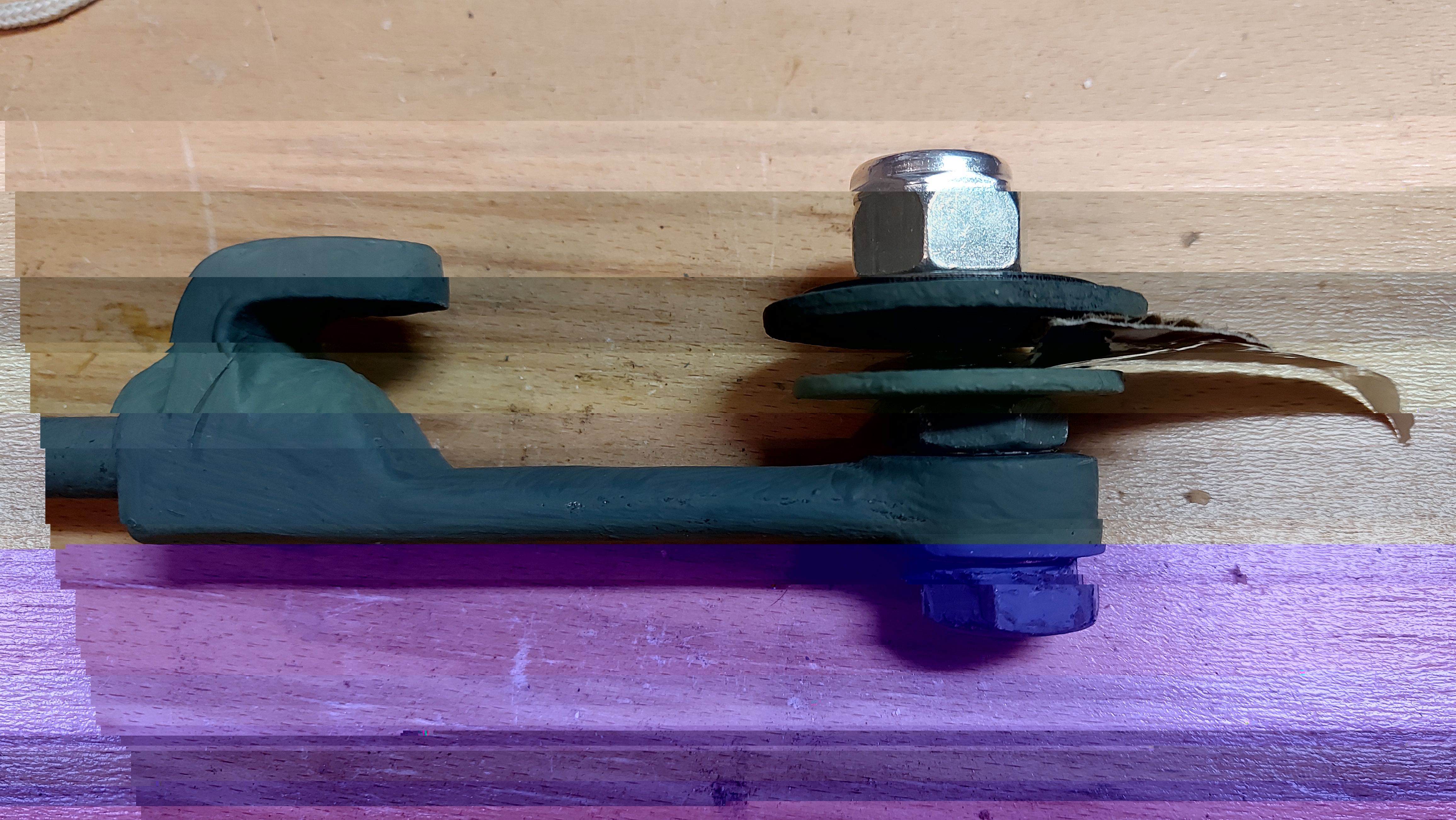

Montag 4. März 2024, 11:07
Beiträge: 82
Beitrag Re: Handfeststellbremse K13a
kurzes update:
Handfeststellbremshebel (geiler Begriff :lol: ) ist entrostet und grundiert.
Je eine 0,5mm Pass-Scheibe an den Drehflächen eingelegt.
Der Karton simuliert das Blech, die Schraube ist eine selbstsichernde, da lege ich vielleicht noch eine Tellerfeder dazwischen.
Jetzt muss ich mir noch entscheiden welchen Griff ich aufschlage :D
20240308_114607.jpg [ 8.56 MiB | 4744-mal betrachtet ]
20240308_114617.jpg [ 8.31 MiB | 4744-mal betrachtet ]
