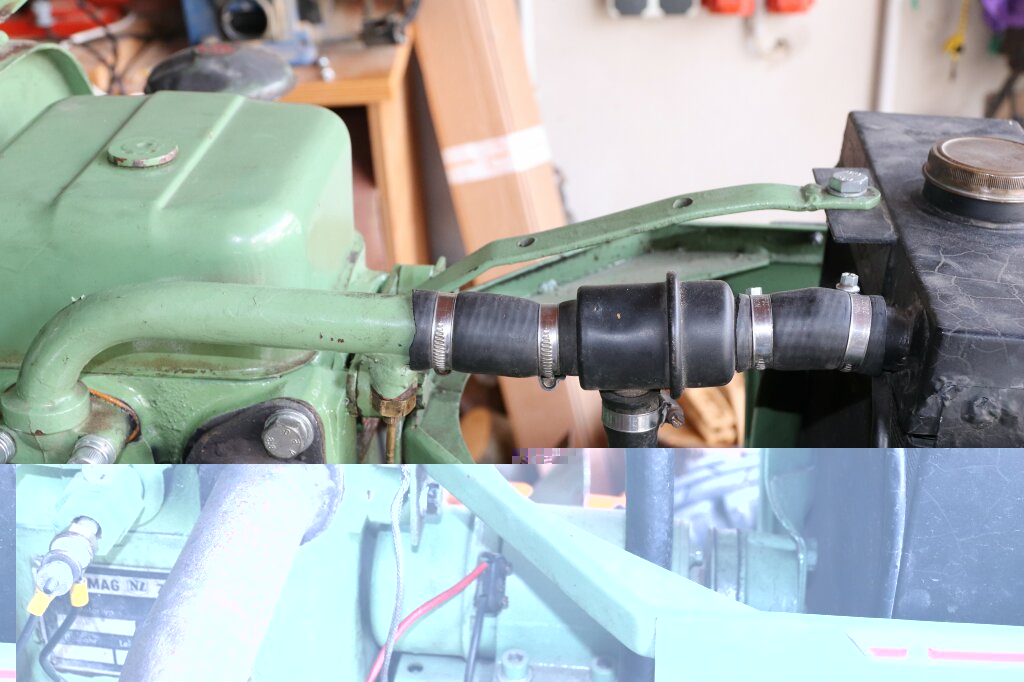

Hallo Uli, hallo Alfons,
vielen Dank für Eurer Feedback. Ich teile inzwischen Alfons Vermutung, dass dieses Handicap das Übel für die letzte Kopfdichtung und evtl. weiteren Rissbildung im Kopf war.
Uli: Ja das mit Rostablagerungen ist auch einer meiner Vermutungen und mein Gedanke war es nun auch vorsichtig mit Luftdruck das System durchzublasen. Allerdings kann ich mir eine 100%ige Blockade dadurch nicht vorstellen.
Alfons: Ja in meinem Normag ist das gleich Thermostat verbaut wie bei Deinem. Ich hatte den Temp-Fühler herausgedreht und tatsächlich konnte ich noch einen Liter nachfüllen. Allerdings drückt es sich nicht von alleine bis oben durch, sprich es kommt kein Wasser am Temp.-Fühler an. Aber vielleicht ist die Luftdruckmethode die Lösung. Möglichweise würde der Motor es nun auch selber schaffen den Kreislauf zu fluten. Werde es nach Ostern mal mit Luft und anschließend mit einer weiteren kurzen Probefahrt versuchen.
Ich halte Euch auf den Laufenden.
Ralf

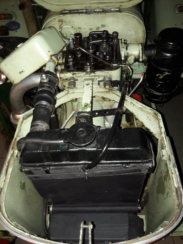

Beitrag Re: NG16 BJ.52; Zylinderkopf BM15A

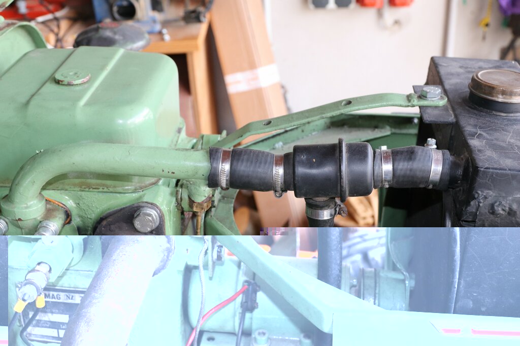

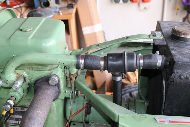

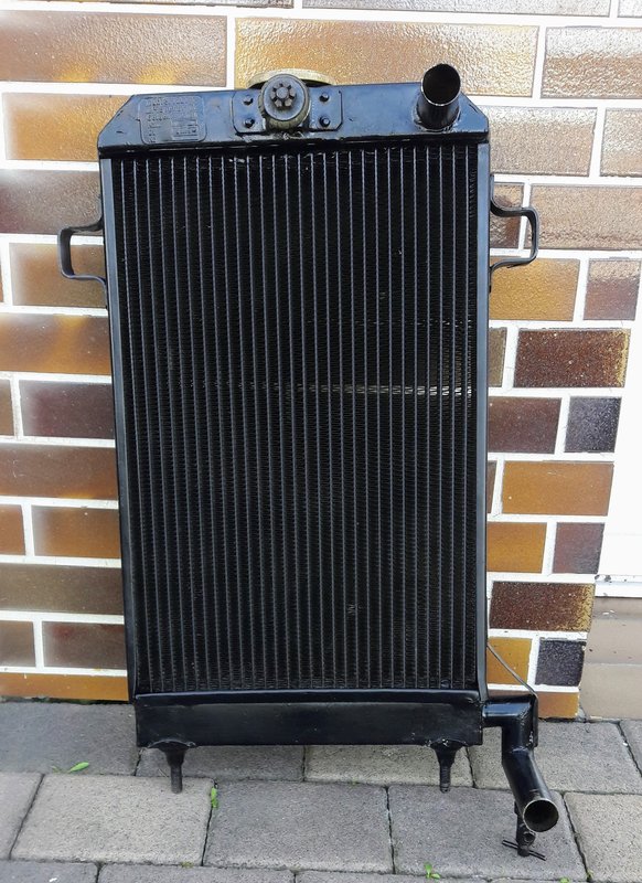

Hallo Ralf
Ja, das sieht bis auf die fehlende Entlüftung exakt genauso aus wie bei mir.
Mach das mit der Entlüftung so wie ichs beschrieben habe. Entlüften muss man immer an der höchsten Stelle.
Wenn du den original Temperaturfühler zum Entlüften rausschraubst bleibt immer ein Rest Luft im System. Und die Luft muss!!! raus, sonst kommt kein heisses kühlwasser zum Thermostat und dann öffnet es nicht. Ausserdem zeigt die Temperaturanzeige dann völlig falsche Werte an.
Übrigens was hast du denn da für einen Kühler drin. Der ist doch auch nicht original.
Auch ich habe momentan einen umgebauten Opel-kadett-b Kühler verbaut, wei mein original Kühler defekt war. Den hat mir gerade vor zwei Wochen unser Forumsmitglied "kühlerklempner" repariert. Ich muss sagen: Saubere Arbeit, die Rainer da abgeliefert hat. Kann ich nur wärmsten empfehlen. Zurückgebaut habe ich momentan noch nicht. Kommt aber irgendwann. Dazu mal ein Foto vom Kadett Kühler und eins vom reparierten normal Kühler.
Durchblasen würde ich den Motor entgegen der flussrichtung ausgehend vom oberen Kühlwasserrohr und bei abgebautem Kühlerschlauch an der WaPu. Aber dann mit Schmackes. Jeder der mal den Normag Motor bei gezogener Laufbuchse mal von innen gesehen hat weiß wie robust das alles gebaut ist. Nur mit Luftdruck kann da wenig passieren. Wenn alle Stricke reissen bau zusätzlich noch die WaPu ab. Dann müsste es eigentlich klappen. Auch den Kühler würde ich -aber separat- mal durchblasen.
