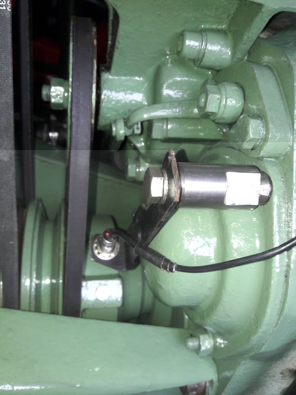

Einen mechanischen Drehzahlmesser einzubauen wäre mir zu kompliziert. Da gibt's einfache und billige elektronische Lösungen, die leicht einzubauen und genauso leicht wieder rückrüstbar sind. Man braucht eigentlich nur einen 12 Volt Stromanschluss abgreifen.
Funktioniert mit einem Gebermagneten, der auf der Riemenscheibe haftet, im Stand und auch während der Fahrt (Siehe Foto). Das digitale Anzeigeinstrument kann man (abnehmbar) irgendwo im Bereich unter dem Amaturenbrett montieren. Damit ist man immer über die aktuelle Drehzahl informiert.
Alternativ geht's auch mit einem portablen Gerät, bei dem ein gerichteter Laserpunkt auf eine auf der Riemenscheibe aufgeklebte Markierung reagiert. Da ist die Messung aber nur im Stand möglich. Beide Methoden sind aber auf + - 0,5% genau.
Leider haben unsere Gleichstromlichtmaschinen keine Anschlussmöglichkeit für einen Drehzahlmesser. Lässt sich auch nicht nachrüsten. Sonst wärs noch einfacher.

Ja die zweite Möglichkeit die du anführst mit dem Lasergerät wollte ich mir auch schon mal anschaffen. Mir geht es ja nicht da rum während des Betriebes die ganze Zeit die Drehzahl zu beobachten, sondern nur einmalig die eingestellte max Drehzahl zu ermitteln. Bei meinem NG 16 ist die wie gesagt glaube ich auch zu hoch. Ich habe die normalen 8.3-24 Reifen und Standard Getriebe womit eigentlich alles bei 20 km/h liegen müsste, fährt aber gute 23 km/h. Da sich die Drehzahl dabei recht hoch "anfühlt" wollte ich das schon immer mal testen.
