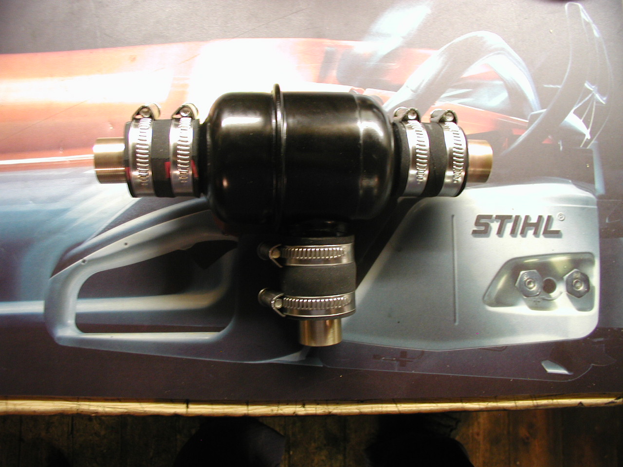

servus NG15,
Wie meisterst du die Übergänge vom Thermostat auf die Kühlwasseranschlüsse an Motor und Kühler ?
Gruß Schorsch

Beitrag Re: Kühlwasserschlauch
servus,
fertig zum Einbau
Normag315.JPG [ 257.2 KiB | 70476-mal betrachtet ]
Gruß Schorsch
NORMAG fahren, Diesel sparen
Hallo Schorsch,
das sieht super aus. Da kann man nur sagen: :!: Beide Daumen hoch :!:
Hallo Schorsch,
was hast du für Reduziernippel genommen?
Dann brauch ich nicht lange rum zu messen...
Hallo Schorsch,
hast Du die Konstruktion am Thermostatventil geändert?
servus,
ich hab die Konstruktion ändern müssen, da ich wegen des Zweizylinders
zu wenig Platz zwischen Motor und Kühler hatte.
Den anderen Thermostat könnte ich dir komplett mit den Anschlüssen abtreten wenn du Interesse hast.
Gruß Schorsch
