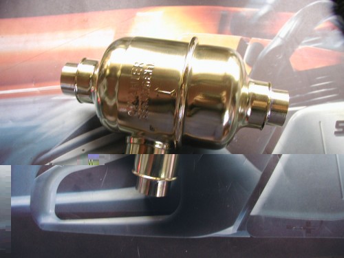

servus,
@ Markus,
hat 92,5 mm am Bördelrand,
@ C10, ich werde mich zurückhalten zu diesem Thema wenns recht ist.
hätte noch einen hochglanz polierten Thermostat zu verkaufen!
Normag338.JPG [ 258.58 KiB | 47680-mal betrachtet ]
Gruß Schorsch
NORMAG fahren, Diesel sparen
